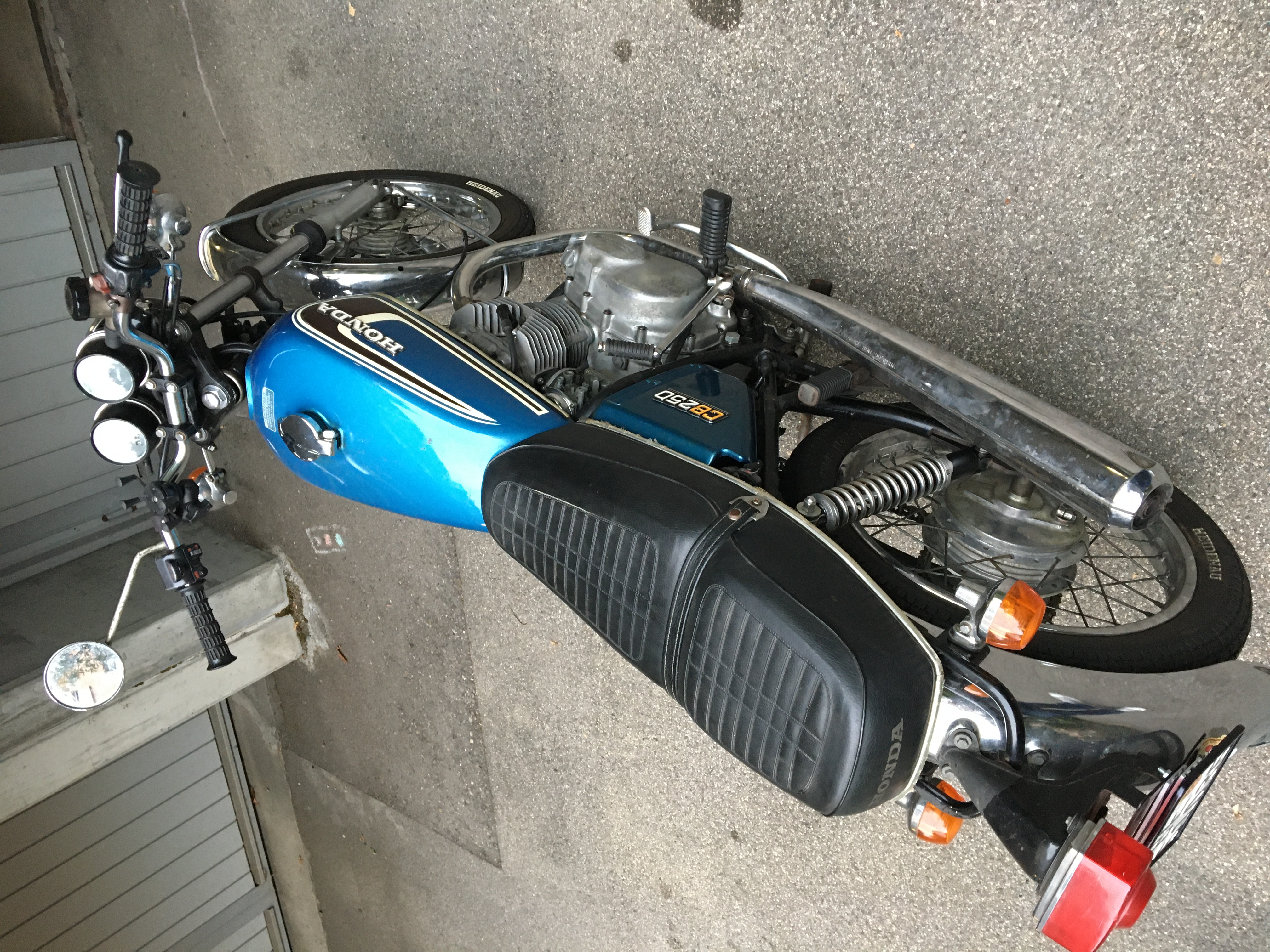

An meiner CB250G war der Sattel vermurkst, weil das Motorrad achtlos und ohne Schlüssel in einem Schopf abgestellt wurde und ein trostloses Dasein fristete, bis es wiederentdeckt wurde, und jemand versuchte, den abgeschlossenen Klapp-Sattel aufzuhebeln, um an den Fahrzeugausweis zu kommen.
Nach Fertigstellung der Reparaturen und kurz vor der Fahrzeugprüfung wurde daher noch ein neuer Sattel aus Deutschland verbaut, welcher noch tiptop in Schuss war. Auf der Fahrt zur Fahrzeugprüfung gab der Bezug jedoch nach, und nun klaffte ein 10 Zentimeter langer Schranz auf der Sitzfläche (was umgehend bemängelt wurde an der Prüfung, zwar zu Recht, aber das war definitiv ‘insult to injury’).

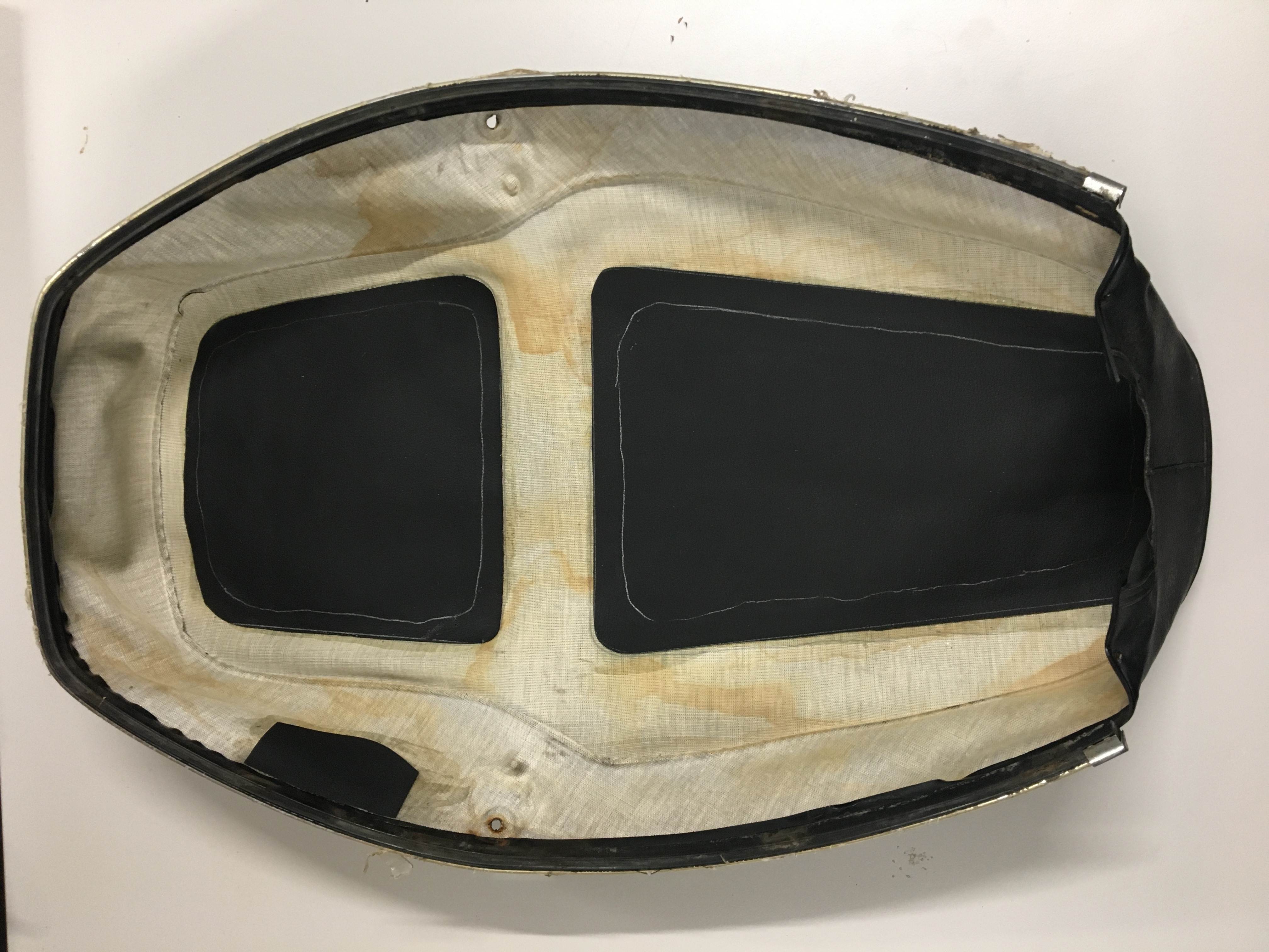

Aus dieser Option wurde dann aber doch ein Kompromiss: Ich habe den Sattelbezug zu einer fähigen Sattlerin in Zürich gegeben, die hat mir den Bezug von der Innenseite sauber gebüezt, und Verstärkungen angebracht, wo die nötig waren, sowie ein weiteres kleines Loch geflickt. Während der Bezug in der Presse am Verkleben war, habe ich drei kleine Spannungsrisse im Sattelblech geschweisst, und das Blech nach einem Besuch in der Sandstrahlkabine mit Rostschutzfarbe schwarz lackiert.
Die Flicken auf der Bezuginnenseite

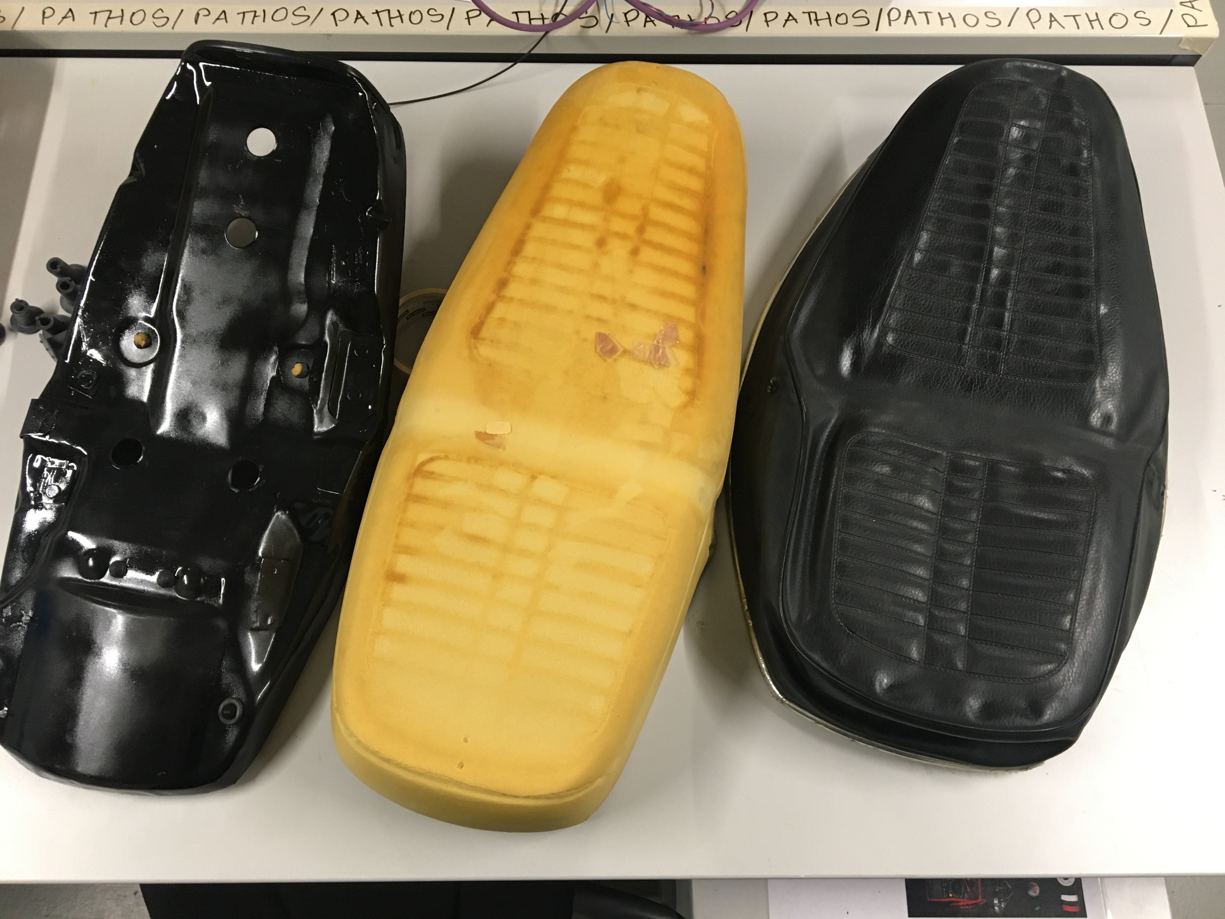

Sämtliche Beschläge, Scharniere und Gummipuffer gingen nach gründlicher Reinigung wieder an das Blech, welches anschliessend zusammen mit dem Schaumkern wieder in den neu verklebten Bezug eingelegt wurden. Das aufgeklebte Flickstück stört dabei gar nicht, und ist auf der Aussenseite nicht sichtbar. Jetzt kann ich die Restauration der CB250G (besser: die Instandsetzung) als Abgeschlossen betrachten.
Der Sattel vor dem Zusammenbau
Die Sattelbestandteile.JPG (1.89 MiB) 2932 mal betrachtet

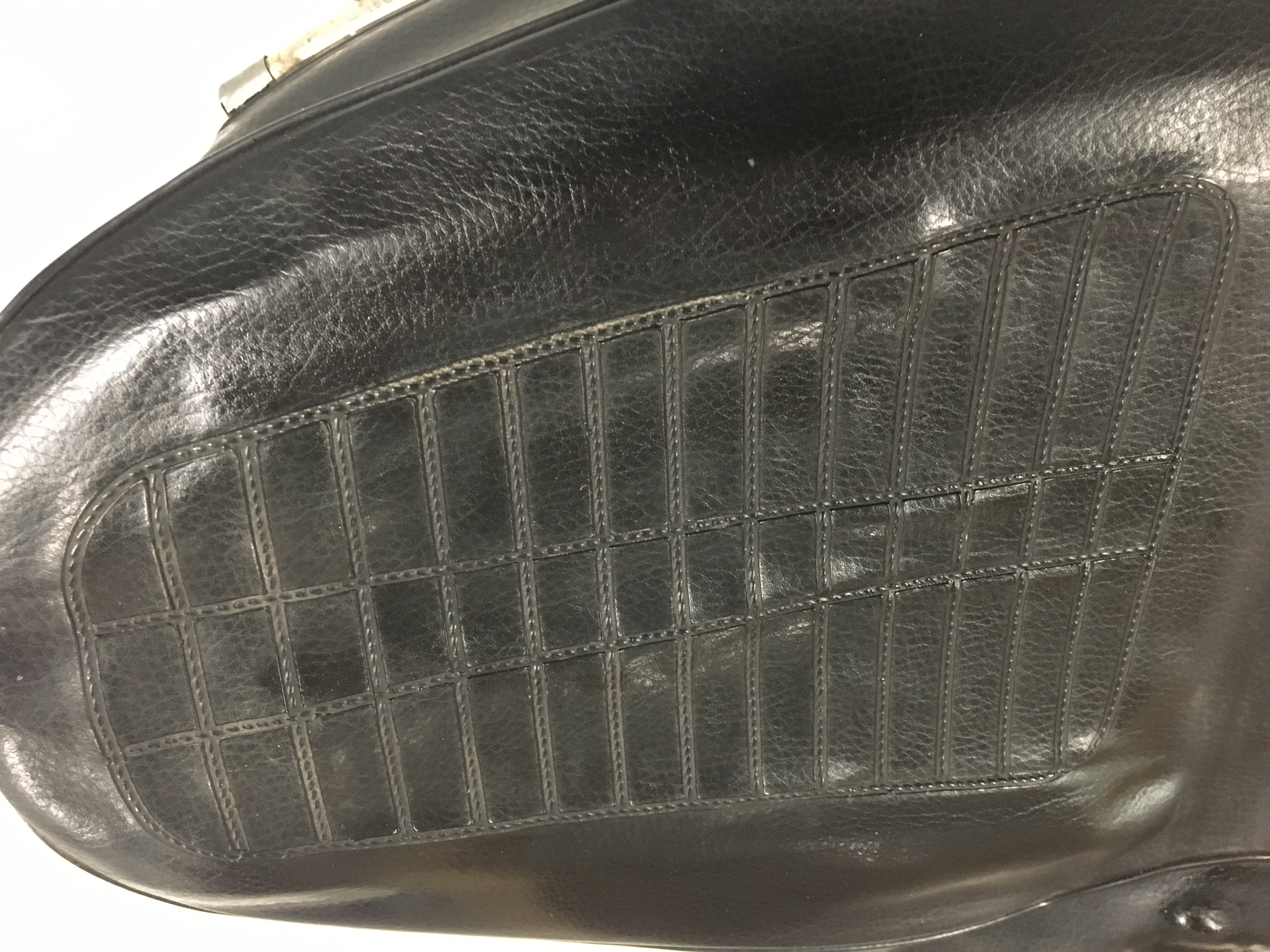

Sattlerin Andrea hat dabei ganze Arbeit geleistet. Man sieht die Schäden am alten Bezug noch, jedoch sind die nun wasserdicht verklebt, und sehr unauffällig. Viel wichtiger ist jedoch, dass die Reparatur das ehrliche Alter des Sitzbezugs nicht verschleiert. Das aufgedruckte Honda-Logo ist verblichen, unter dem Keder sammelt sich Staub und Dreck, und die Zierleiste, dieses Stück aufgeklebte Alufolie, sieht immer noch aus wie …aufgeklebte Alufolie.

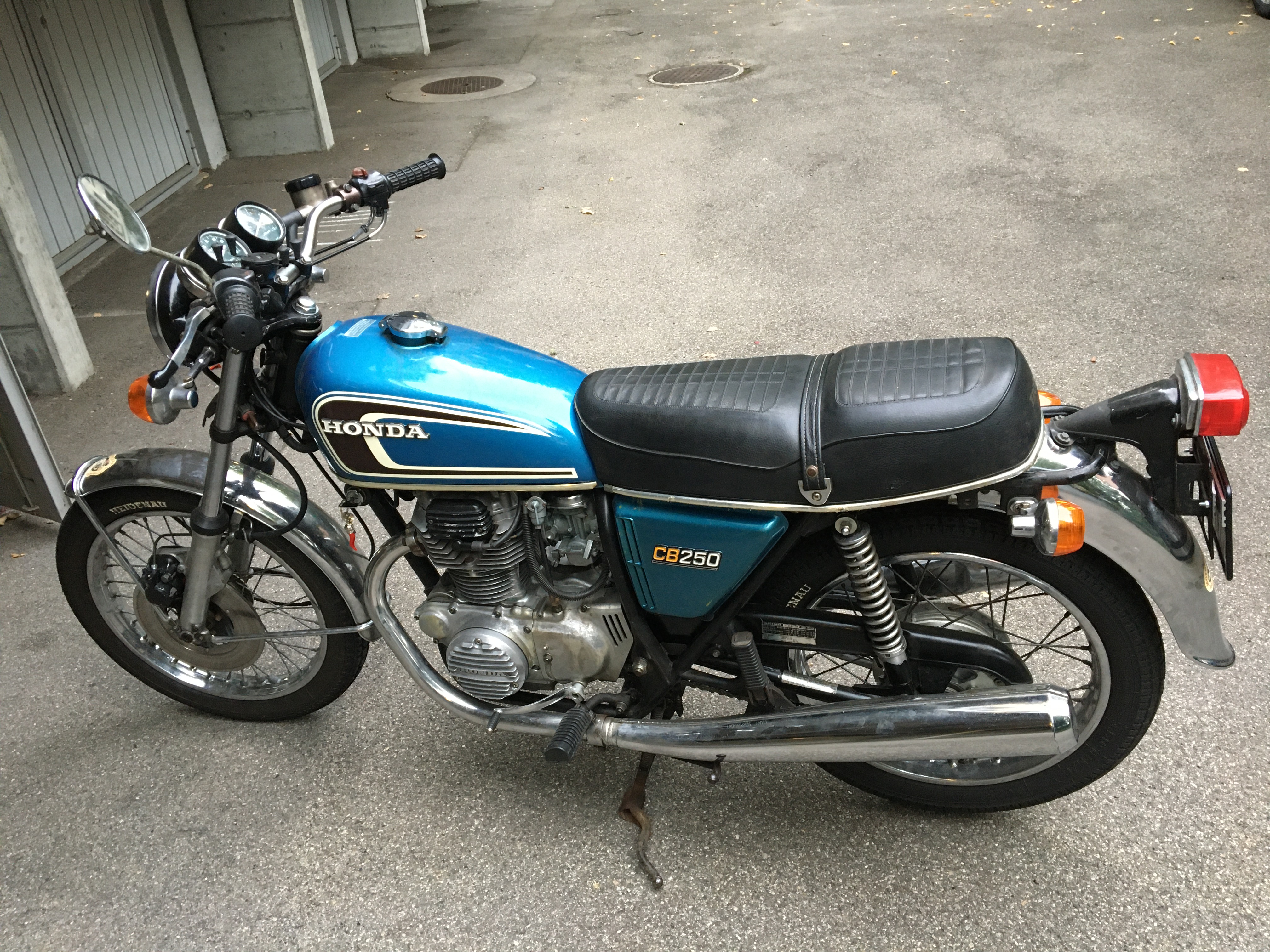

Aber das Gesamtergebnis zählt. Es wäre kein Problem gewesen, einen neuen Bezug zu schneidern, der hätte für meine CB250G jedoch zu sauber und neu ausgesehen. Viel schwieriger (und zufriedenstellender) ist ein Sattel, der grad so alt wie das Motorrad ist, und nun ebenso wie der Rest des Motorrades konserviert ist. Der Arbeitsaufwand ist zwar genau gleich wie beim Neubezug, sieht aber meiner Meinung nach besser aus.
