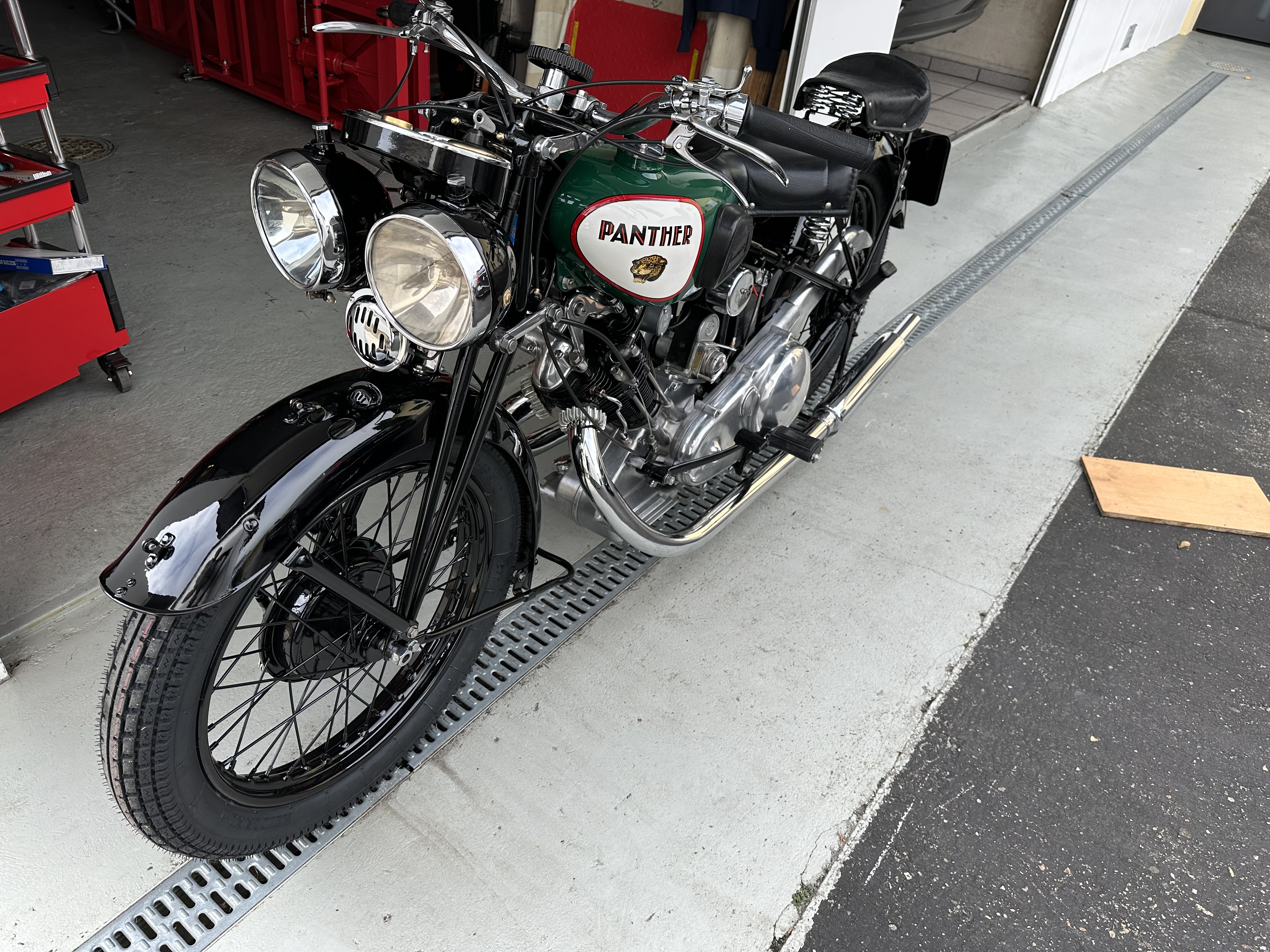

Im Frühjahr hatte ich mir nach dem Kauf der Panther zum Ziel gesetzt, die komplett Revision bis Ende Oktober fertig gestellt zu haben. Ich möchte das Motorrad Mitte November zu unserem Winteraufenthalt nach Spanien mitnehmen. Dazu habe ich zur „Punktlandung“ einen MFK Termin gebucht. Wie es jedoch so ist, verfliegt bei gesetzten Zielen mit unerwarteten Dingen die Zeit im Fluge 🫣 Ich habe mich somit entschieden den Seitenwagen erst das nächstes Jahr „anzugehen“. Nächste Woche ist der Prüftermin und ich hab mich gefragt, ob es zur Prüfung ohne Seitenwagen aufgrund des Eintrages mit ein Problem gibt. Mir ist klar, dass wenn der Seitenwagen wieder dran ist eine weitere Prüfung fällig sein wird.
Beste Grüße, Mario
Hier noch ein Foto von meinem „Schätzli“ 😅

Re: Frage zu Prüfung neu ohne Seitenwagen
Beitrag von whisky »
Hallo Mario
Gratuliere zu deinem Schätzli..... ist wirklich schön. Bravo
Gruess Whisky
