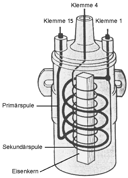

Lieber Silvio
Ich sehe Deinen Beitrag erst jetzt ..
Sw1ssdude erklärt das Richtige, ist aber etwas schwer verständlich.
Vielleicht hilft dieses:
Wie sollte das funktionieren ..
  • An der Zündspule liegen 12 Volt an
  • Die Zündspule wird über den geschlossenen Unterbrecher geerdet. Es fliesst Strom.
  • Der Unterbrecher öffnet, der Stromfluss wird unterbrochen.
    Damit wird eine Induktion auf den Hochspannungsseite der Zündspule ausgelöst.
    Diese Hochspannung wird über die Kerze (-Funkenstrecke) auf Masse abgeleitet.
Kontrolle der Funktion der Zündspule
  • Klemme 1 von der Zündspule (zum Unterbrecher) abklemmen.
  • Klemme 15 mit 12 Volt plus versorgen.
  • Zündspule-Zündkabel-Kerzenstecker-Kerze zusammenstecken
    (ist vermutlich bereits so).
  • Kerze an Masse (halten, klemmen, verbinden ..)
  • Provisorisches Kabel an die Klemme 1 der Zündspule klemmen und anderes Ende an Masse halten.
Wenn nun das provisorische Kabel von der Masse weggenommen wird, sollte an der Kerze ein Funken entstehen.
Wenn nicht, ist an der Zündspule, am Zündkabel, am Kerzenstecker oder an der Kerze etwas faul.
Funktioniert das alles, ist beim Unterbrecher, Kondensator, Verkabelung etc. weiterzusuchen.

Liebster Silvio
Ich weiss, dass Du das besser kannst!
Klemme 1 an der Zünspule ist die, welche mit der Niederspannungs- und der Hochspannungswicklung gemeinsam ist.
(Oder Primär- und Sekundärspule)
Sie bildet (über den Unterbrecher) die gemeinsame Masse der zwei Stromkreise.
