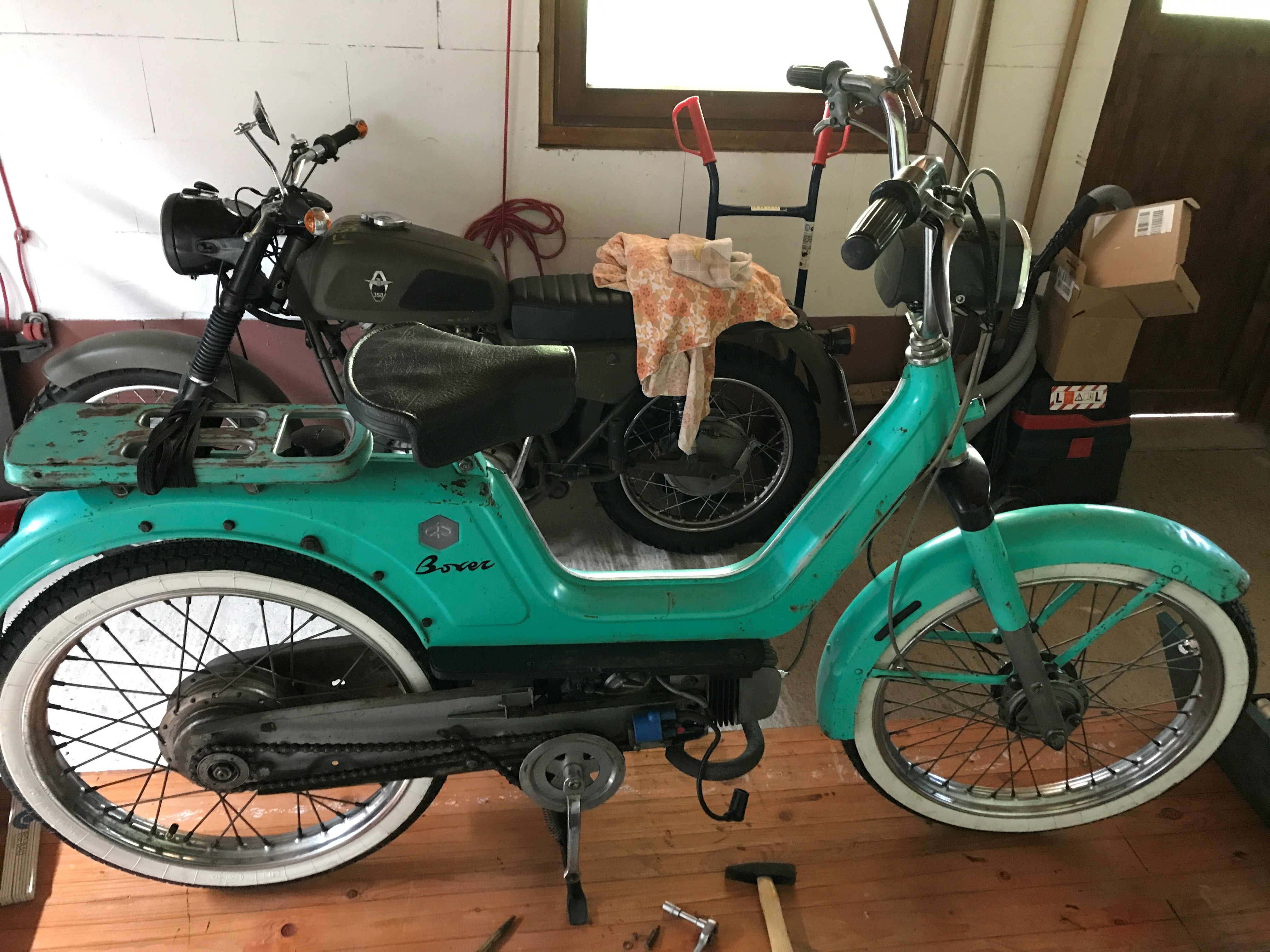

Hallo Zweitaktexperten,
ich hoffe mal, mein 1971er Piaggio Boxer Moped passt auch in dieses Forum, auch wenn's kein Motorrad ist...immerhin alt :-)
Ich bin am Wochenende das erste Mal eine längere Strecke mit dem Hobel gefahren. Dabei hat sich mein Verdacht bestätigt, dass die Boxer von unten raus sehr schlecht zieht, bzw. generell sehr wenig Leistung hat (auch im Vergleich zu einer anderen Piaggio).
Die Endgeschwindigkeit liegt aber gar nicht so schlecht bei ca. 40kmh.
Da bei den Piaggio Motoren nicht wirklich etwas einzustellen ist, frage ich mich nun, wo ich denn den Fehler suchen soll.
Der Vergaser, also Hauptdüsengröße, scheint ganz gut eingestellt zu sein, da die Kerze tatsächlich Rehbraun ist...
Zusätzlich hatte ich nach einiger Zeit, also grob 1..2 Stunden mit Aussetzern zu kämpfen. Den Vergaser habe ich auf der Strecke dann zerlegt, da meine Vermutung mangelnde Sprit-Zufuhr war, hat aber keine Verbesserung gebracht.
Ich werde mir als nächstes also auch mal die Zündungskomponenten anschauen bzw. tauschen.
Vielleicht hat ja jemand von euch einen guten Tip wie ich in erster Linie dem Problem der geringen Leistung auf den Grund gehen kann. Tips zu den Aussetzern sind natürlich auch gerne genommen.
Danke
Michael

hier noch ein Foto:
