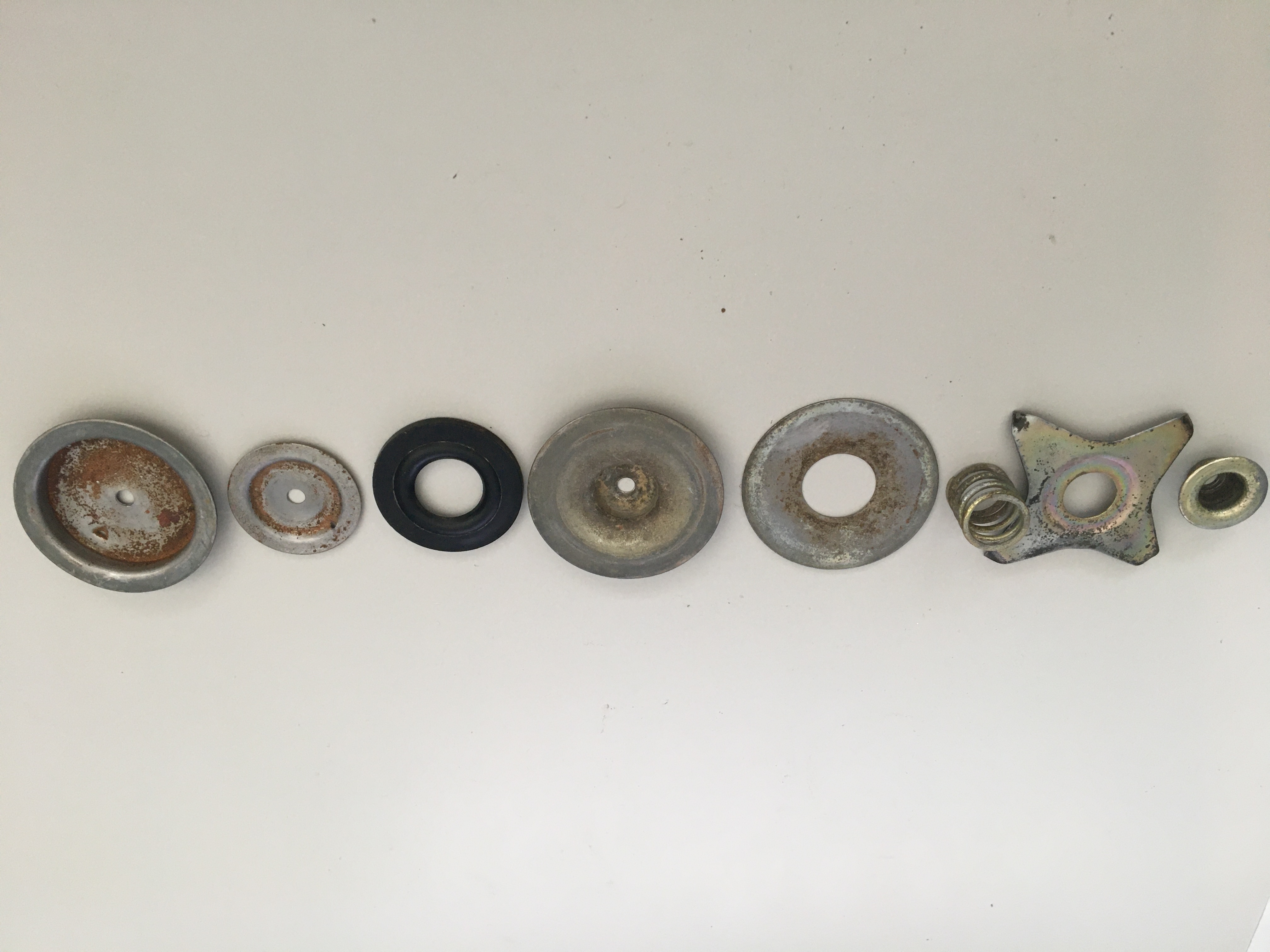

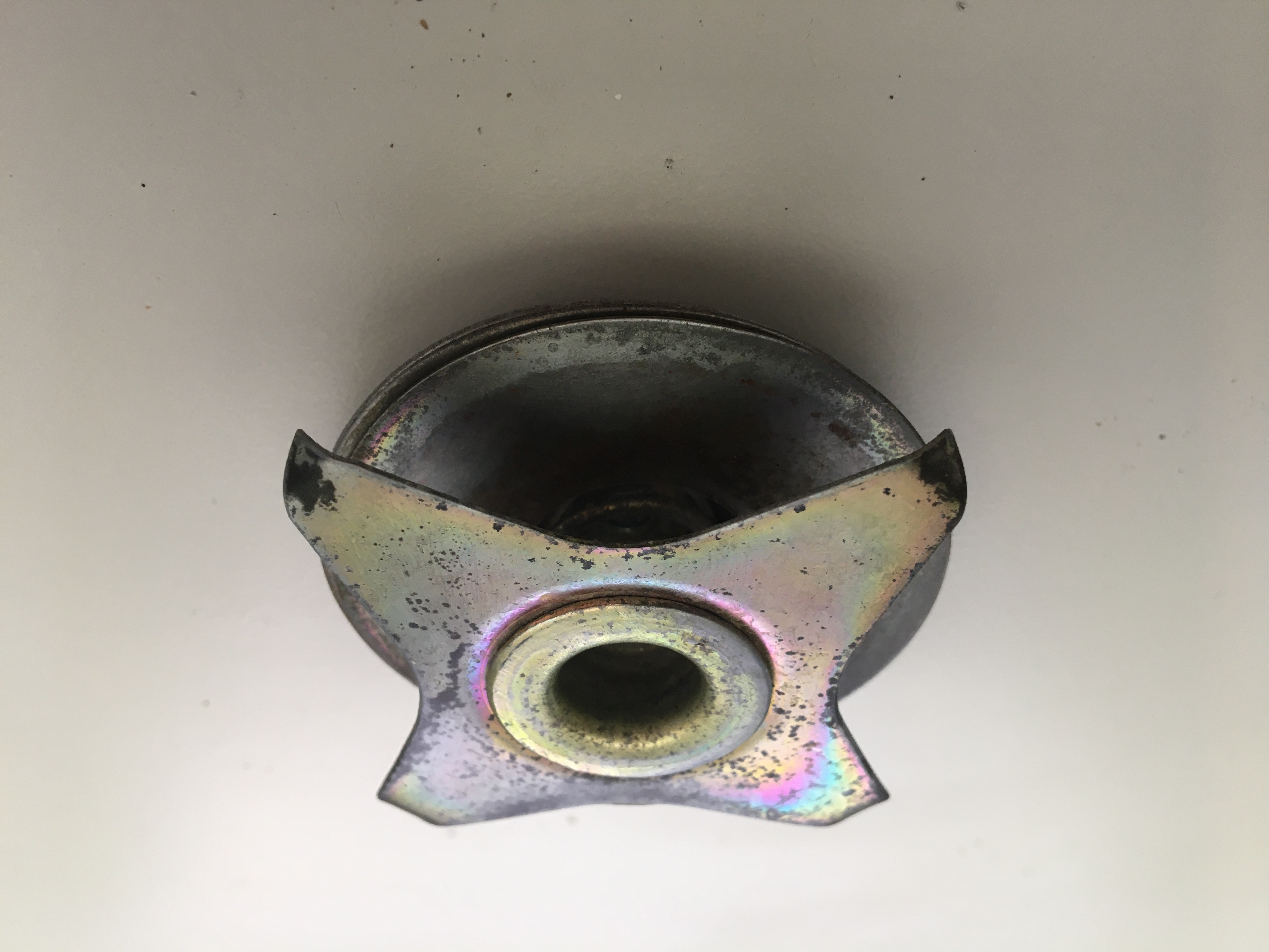

Die Story geht so weiter:
Ich habe das innenleben aus dem am tank befestigten chromdeckel gehebelt. Das ist nur so in den deckel geclipt.
Das ist ein vernietetes paket aus blechscheiben und einer feder. Ich hab dann die entlüftung durchgeblasen, und mit lautem Plopp hat sich etwas in diesem Blechscheibenstapel verkeilt.

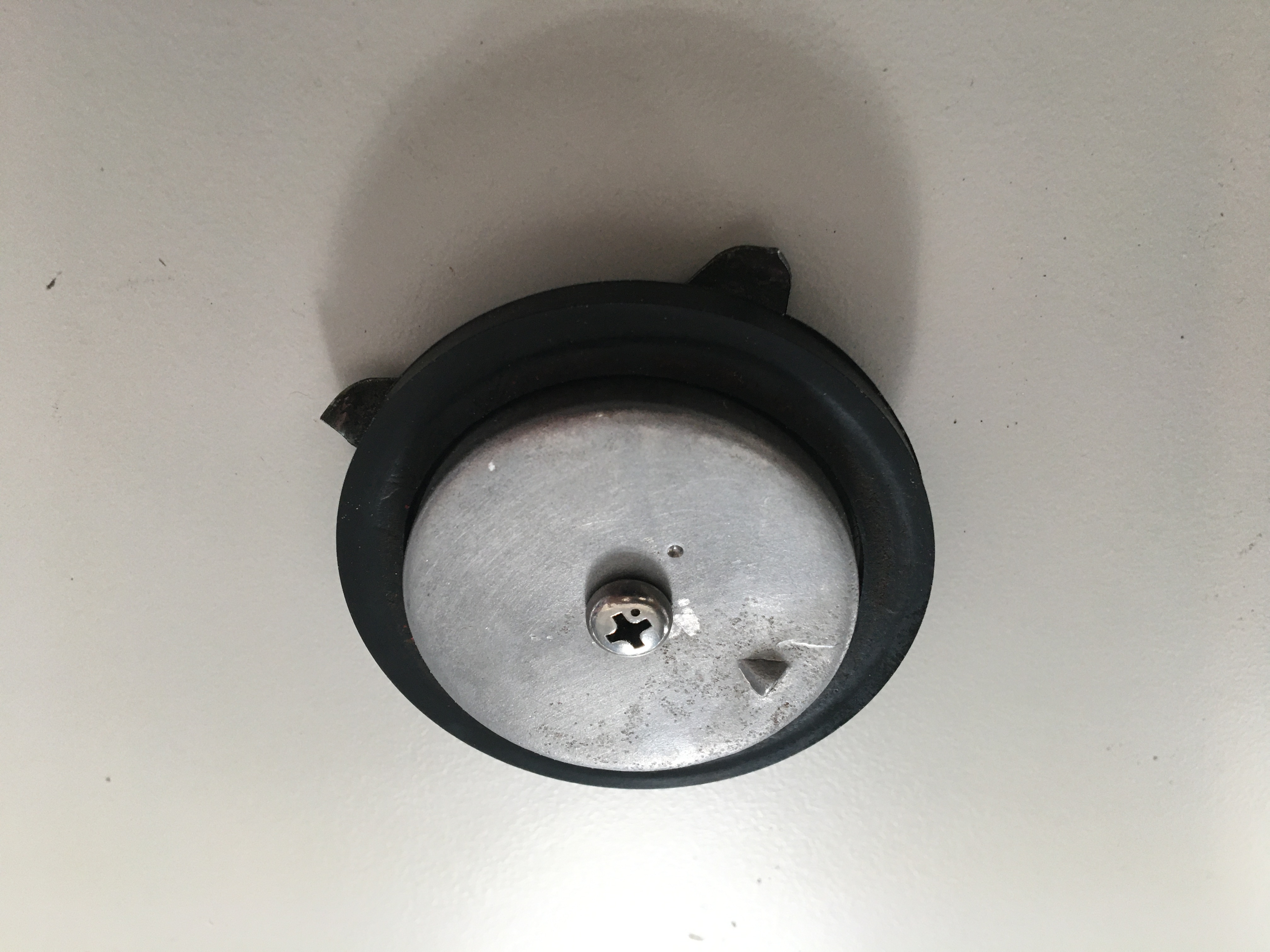

Jetzt war nichts mehr zu verlieren, ich habe den Niet abgefeilt, und nach auseinanderbau habe ich eine weitere dichtung zwischen den Blechen gefunden, die sich verwunden hat. Die war auch mit altem benzin zugekleistert.
Ich habe alles gereinigt und leicht gefettet wieder zusammengebaut, und anstatt Niet eine Schraube und Mutter verwendet. Funktioniert alles Tiptop. Jetzt lüftet der Deckel wieder in beide richtungen..!
