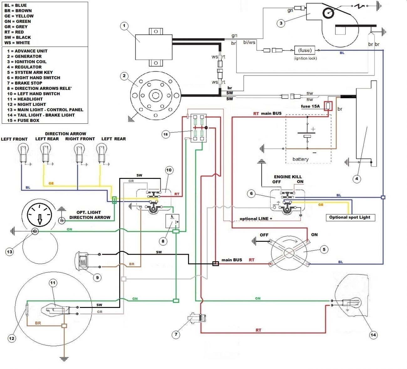

Hoi zäme,
versuche gerade die Elektrik bei einer Gilera Arcore zu reparieren da leider vom Vorbesitzer vermurkst.
Im Netz finde ich leider keinen Schaltplan.
Hat jemand eine Idee wo ich fündig werden kann?
Vielen herzlichen Dank für eure Unterstützung!
Gruss, Dirk-Hans

Suchst du so was?

Hoi Beat,
genau so etwas suche ich.
Nur nicht diesen sondern den originalen Schaltplan.
Dieser hier wurde von Vape / Powerdynamo abgeändert.
Trotzdem recht herzlichen Dank für deine Bemühungen.
Gruss, Dirk-Hans
Benz023
Beiträge: 415
Registriert: 30.09.2015 14:15
Wohnort: Suhr
Re: Gilera Arcore 125 1976 Schaltplan
Beitrag von Benz023 »
Zur Erklärung des obigen Schaltplan,
die rot eingefärbten Kabel sind zum Teil um den originalen Gleichrichter zu überbrücken etc. .
Dadurch ist dieser Schaltplan für mich nicht zu gebrauchen.
Gruss, Dirk-Hans
