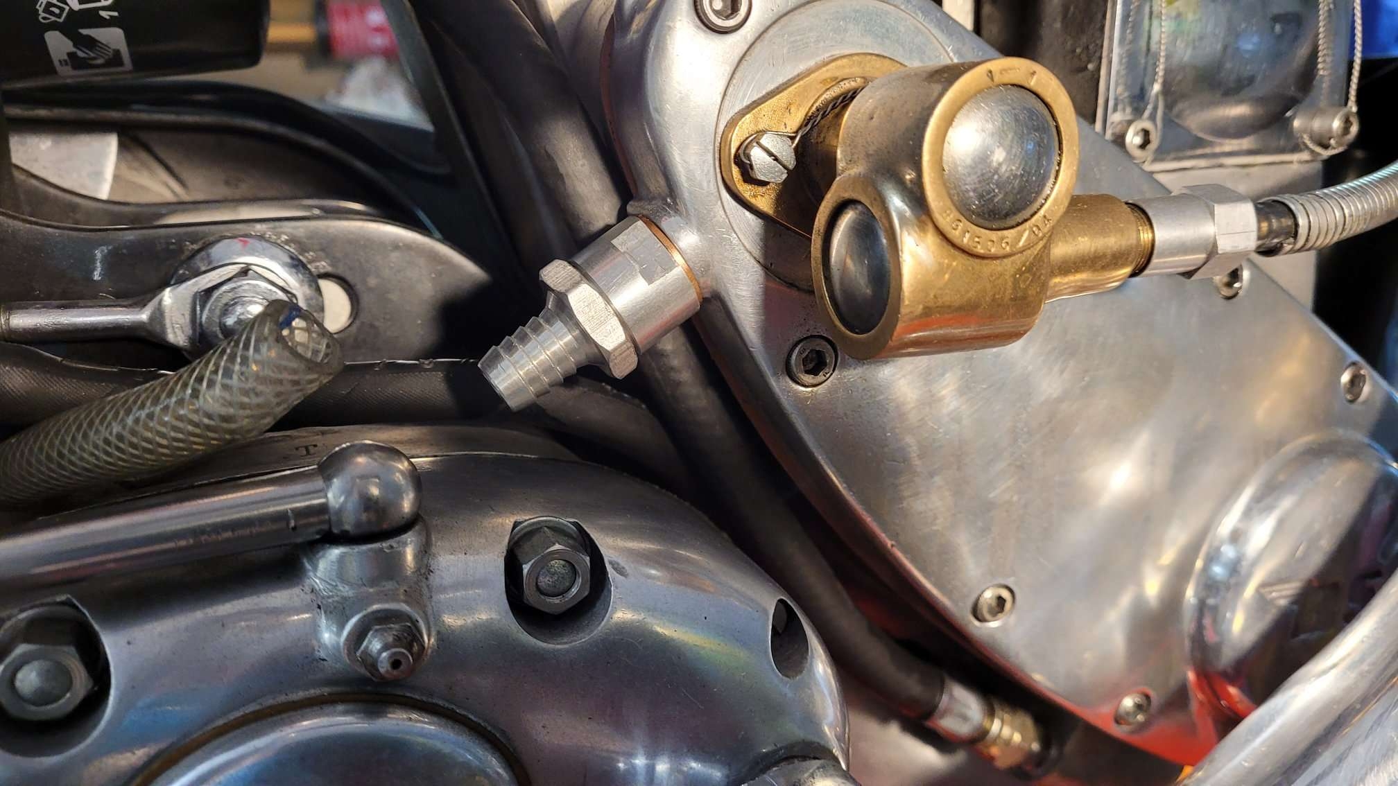

Liebe Triumph Liebhaber

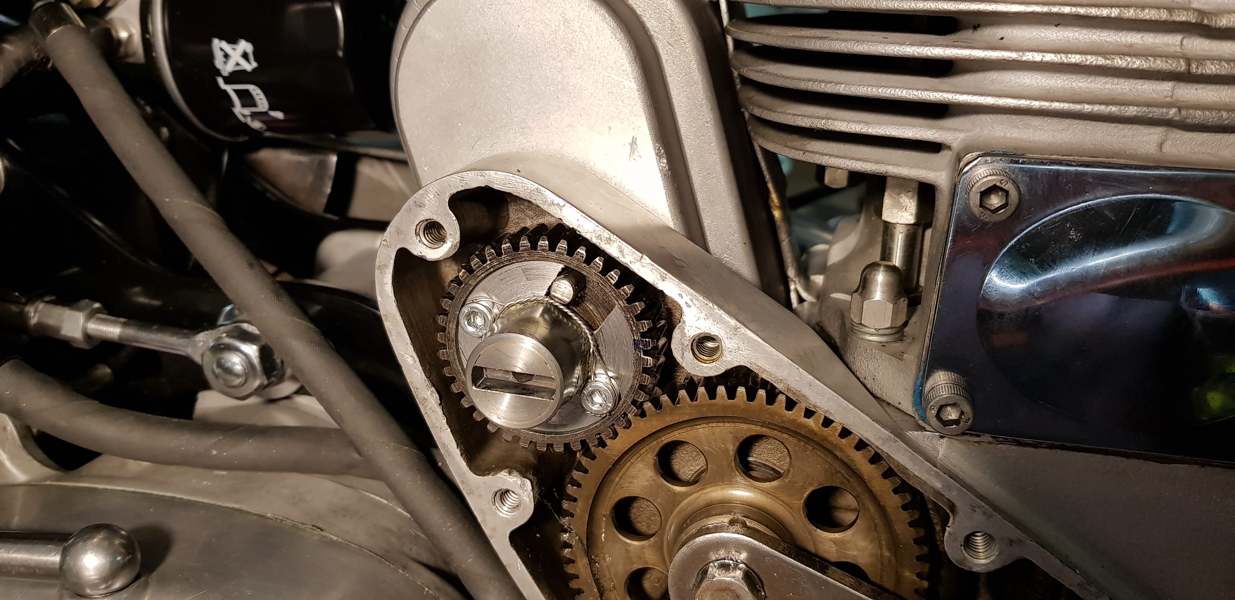

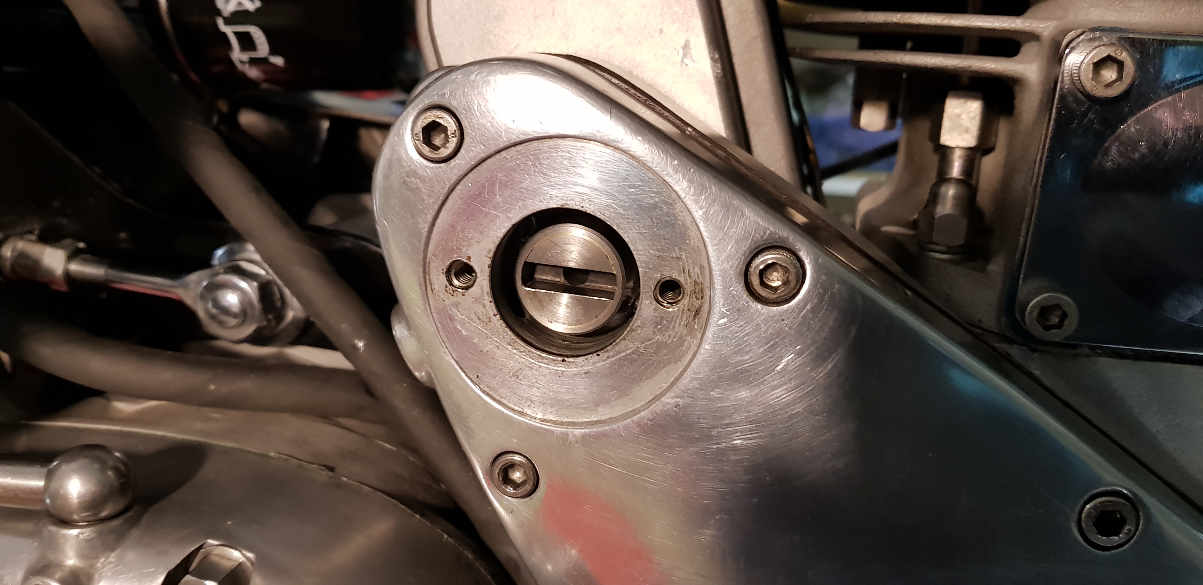

Hat jemand Erfahrung mit dem Entlüften des Motorgehäuses? Wie gut tut dies dem Motor und könnte es sogar helfen, dass meine 69 tr6r weniger öl verliert? Ich habe mir überlegt, das Motorgehäuse über die Timing schraube hinter den Zylindern zu entlüften. Ist diese modifikation erlaubt? 😁
Cheers, Robin

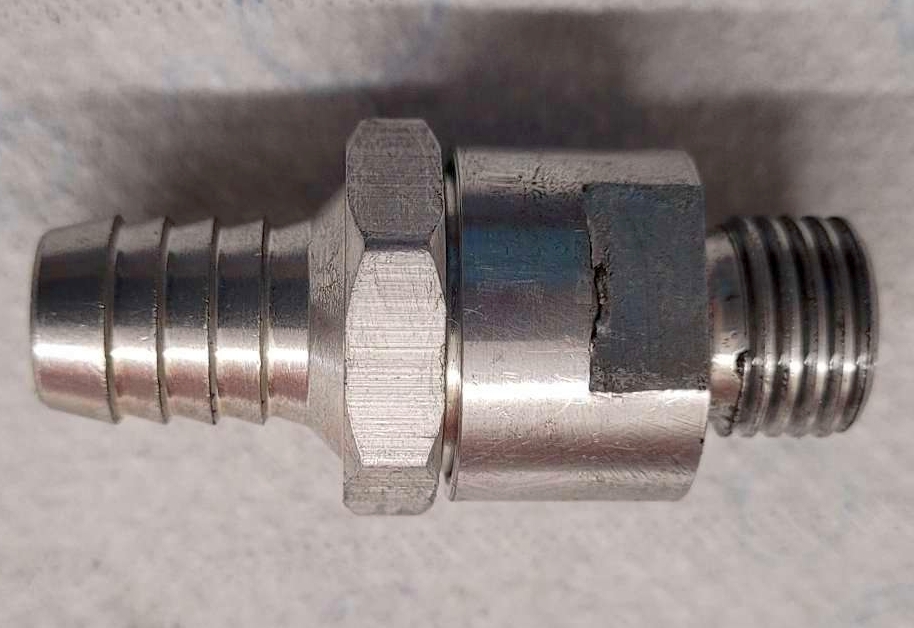

Der Überdruck, der in einem Kurbelgehäuse entsteht, muss abgeführt werden.
Ziel soll ein Unterdruck im Kurbelgehäuse sein.
Realisiert wird das meist mit einem Rückschlagventil.
So bei Deiner Trumph (Walter kennt das wirklich gut), bei fast allen Automotoren etc.
BSA Gold Star Motoren beispielsweise machen das mit einem Dreh-Schieber, welcher von
der Magnet-Welle aus angetrieben wird. Wird das falsch eingestellt, ist Überdruck im
Kurbelgehäuse und damit der Teufel los. Schlechter Leerlauf, erhöhter Ölverbrauch
und 'nasser' Motor.
Ich habe auf Flatterventil umgebaut.
Verlängerung Tourenzähler-Antrieb
Flatterventil in selbst gefertigtem Gehäuse
