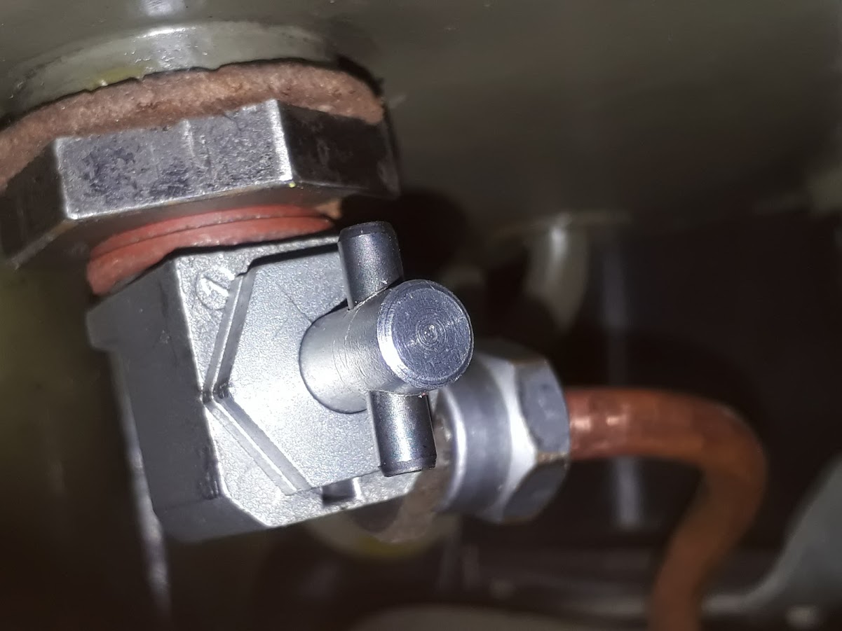

Hallo Leute.
Wenn mein A680 längere Zeit steht habe ich das Problem, dass das Motorenöl langsam durch die Pumpe "sickert". Auch wenn man ja das Meiste aus dem Kurbelgehäuse wieder ablassen kann, gibt das dann halt jedesmal eine Sauerei über die Entlüftung wenn man wieder startet.
Ich habe schon gehört, dass einige da einen Absperrhahn einbauen. Müsste halt einer sein, der nicht viel Platz braucht und mit der Wärme vom nahegelegenen Krümmer klarkommt.
Hat jemand von euch da Erfahrungen, bzw. eine Bezugsquelle für so ein Hähndli? Oder gibt es noch bessere Ideen um dieses Problem zu beheben?
Besten Dank im voraus.

Hallo Marcel,
ich habe einen einfachen Motorradbezinhahn eingebaut, und die Ölleitung angepasst; das heisst, ein neues Rohr biegen.

Lieber Adi und Fritz
Vielen Dank für eure Tips.
Ich habe mich nach dem Beispiel von Fritz für einen englischen Kugel-Benzinhahn entschieden. Sieht gut aus und funktioniert.
