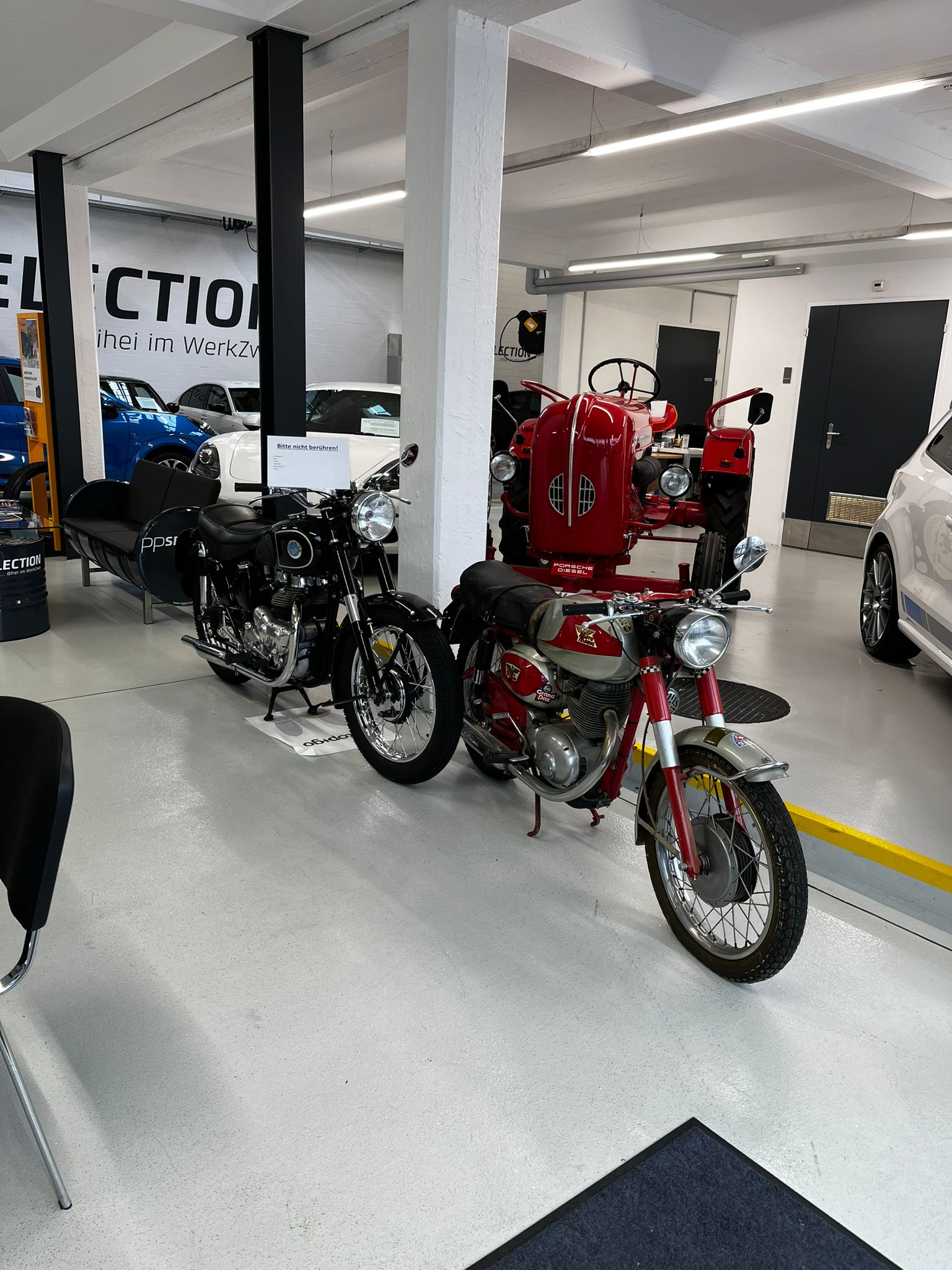

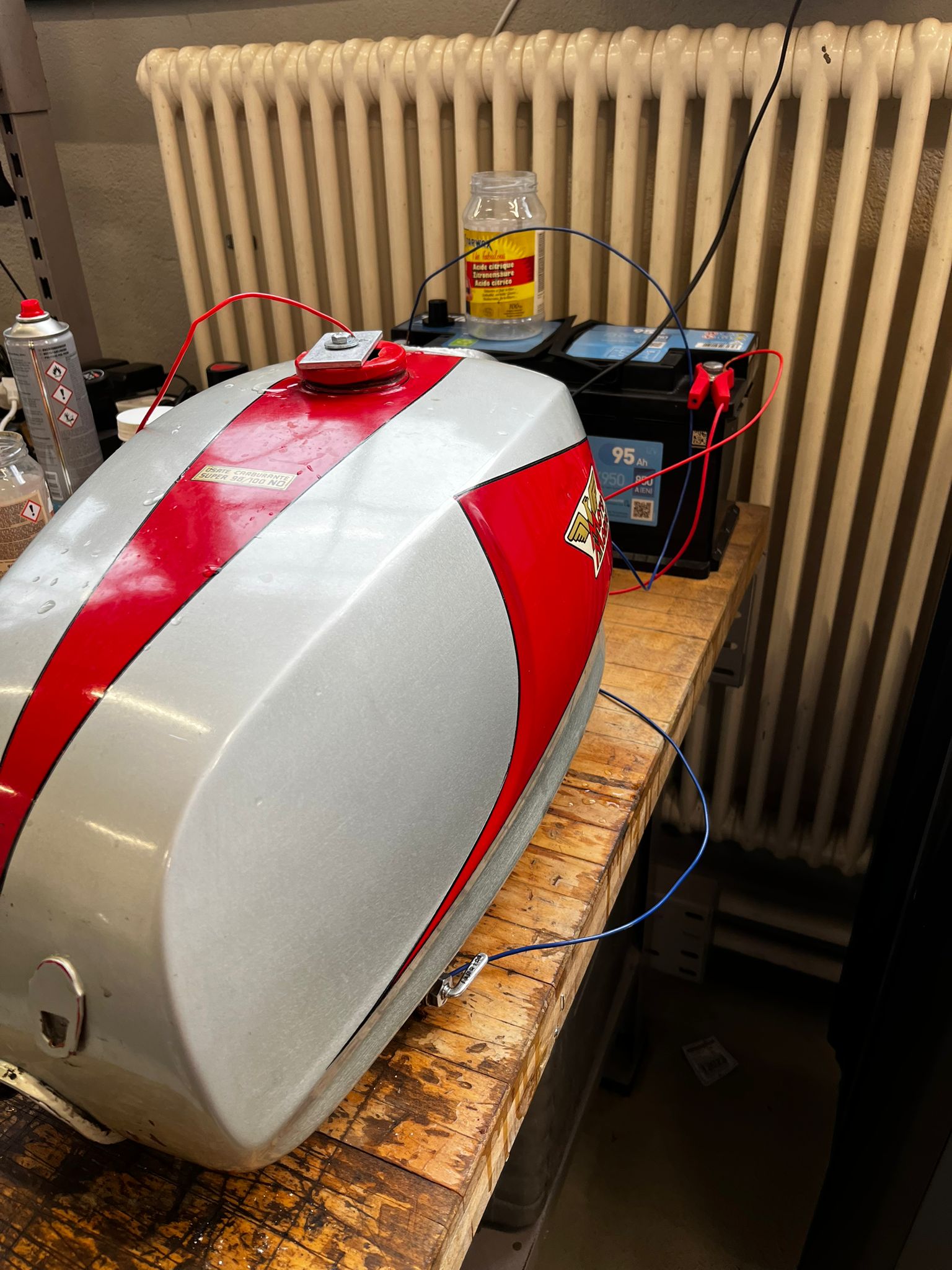

Hallo zusammen
Ich bin vor kurzen zu einer Moto Morini Settebello gekommen, die ich nun wider zurück auf die Strasse bringen möchte!
Tank und Vergaser sind bald wider einbaubereit!
Leider finde ich nicht wirklich viele Informationen zum Motorrad. (Technische Daten, etc.)
Welches Öl, Zündkerze, ETC.
-Ist hier jemand der sich damit auskennt?
-Hat es unter euch Morini Fahrer?
-Hat noch jemand Teile für dieses Motorrad?
Anbei noch ein Foto von der Elektrolyse des Tankes (hat super funktioniert) und dem Bike!
