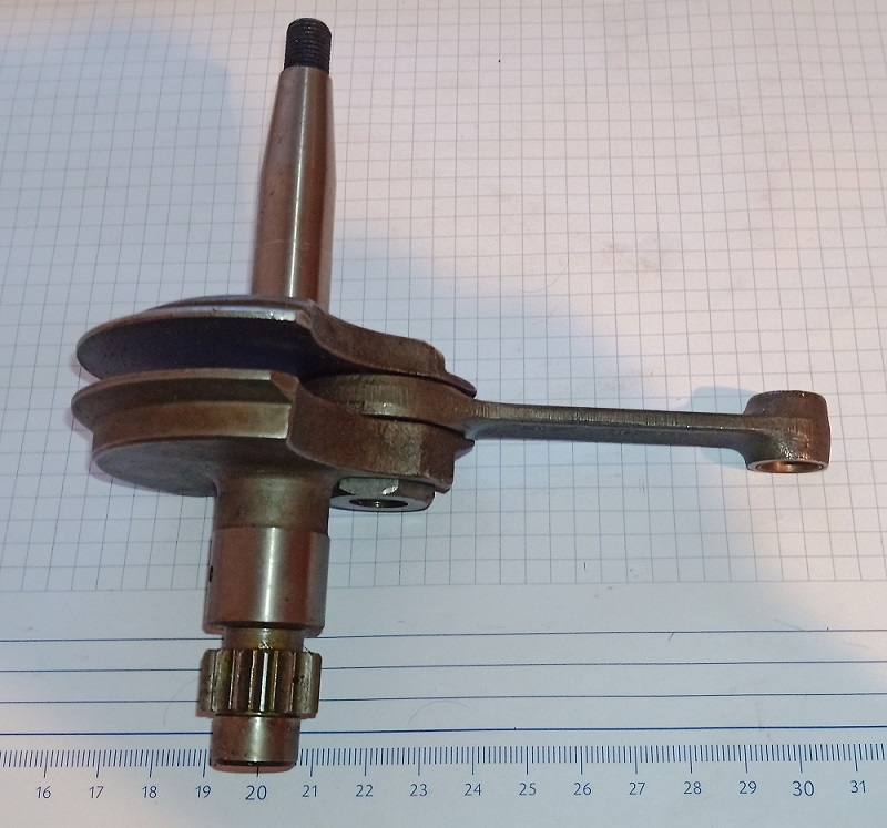

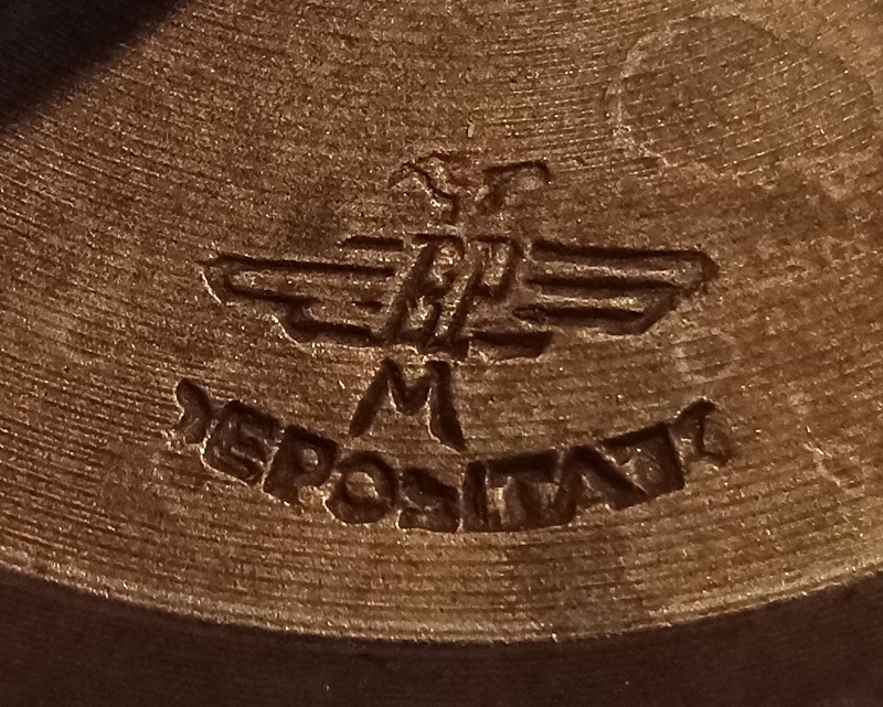

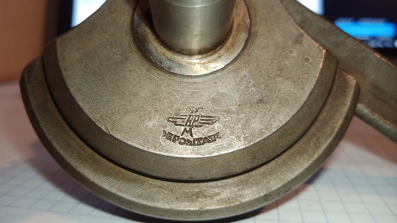

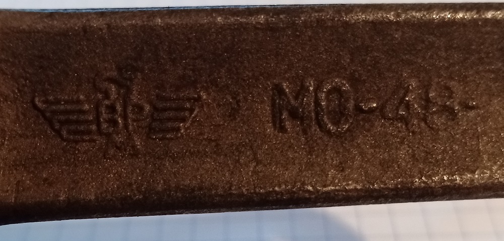

Ich habe hier eine neue Kurbel welle und möchte gerne wissen von welchem Hersteller diese wohl ist.
hat c.a.40mm hub, Kolbenbolzen 11mm, wird wohl Mofa oder Kleinmotorrad sein.
kennt das jemand?
Besten Dank Gruss Aschi
Kennt jemand dieses Emblem, Kurbelwelle Kleinmotorrad
- KW3.jpg (120.74 KiB) 1728 mal betrachtet
Re: Kennt jemand dieses Emblem, Kurbelwelle Kleinmotorrad

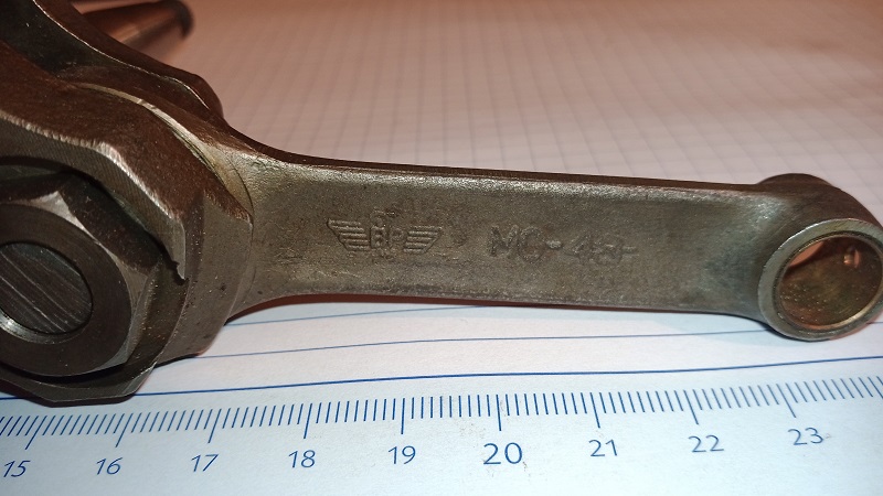

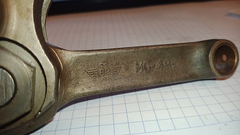

Ich habe ein Pleuel aus Italien mit dem gleichen Emblem drauf!
Würde also mal stark auf Italien tippen weil:
- der Hersteller wohl "BP" ist und dann steht da noch "M - DEPOSITA", was "registrierte Marke" auf ital. heisst.
- mein Pleuel für Lambretta sein soll bzw. ich es zumindest aus einem Lambretta-Lager habe
Das "MO - 48" auf dem Pleuel könnte "modello 48" meinen - es gab von Lambretta ein Kleinmotorrad mit der Bezeichnung "Lambretta 48" (weil 48 Kubik) und dies wurde zwischen 1955 und 1961 gebaut. Könnte eventuell von da her stammen - das sind aber blosse Vermutungen; ich bin mir da gar nicht so sicher...
Hallo Daniel
Vielen Dank für deine Antwort.

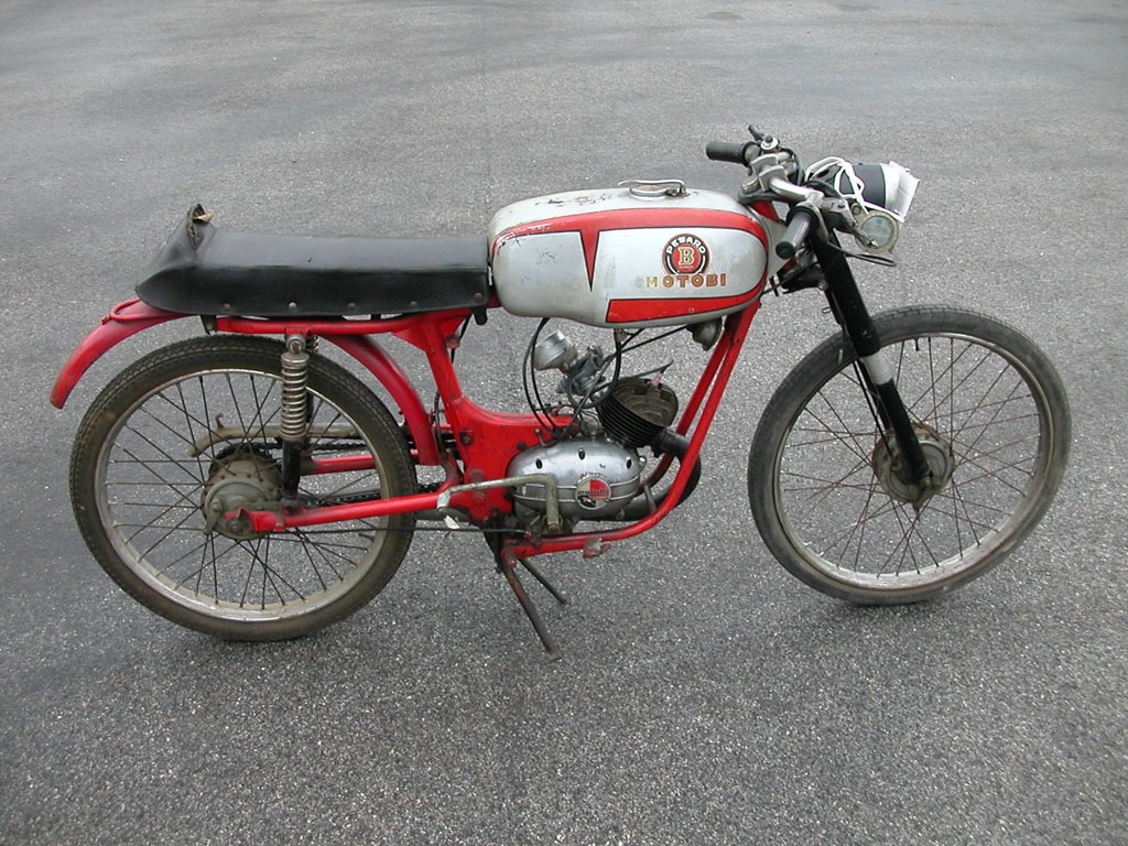

Italienisch hatte ich auch gedacht, ich war aber auf MOTOBI gestossen "Moto B Pesaro" was die drei Buchstaben erklärt hätte.
Die hatten auch ein 48cc motorrad. Leider sah diese Kurbelwelle aber nicht aus wie meine.

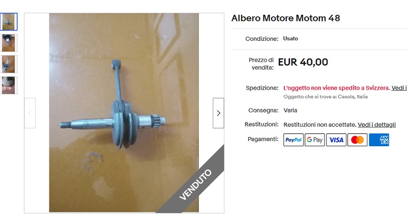

Nun habe ich das web nach Lambretta Innocenti durchsucht und bin über Umwege auf ein Inserat gestossen für eine Kurbelwelle Moto Motom 48 cc.
das entspricht genau meiner Kurbelwelle, das erklärt auch das Zahnrad für die Ventilsteuerung. Gruss Aschi
