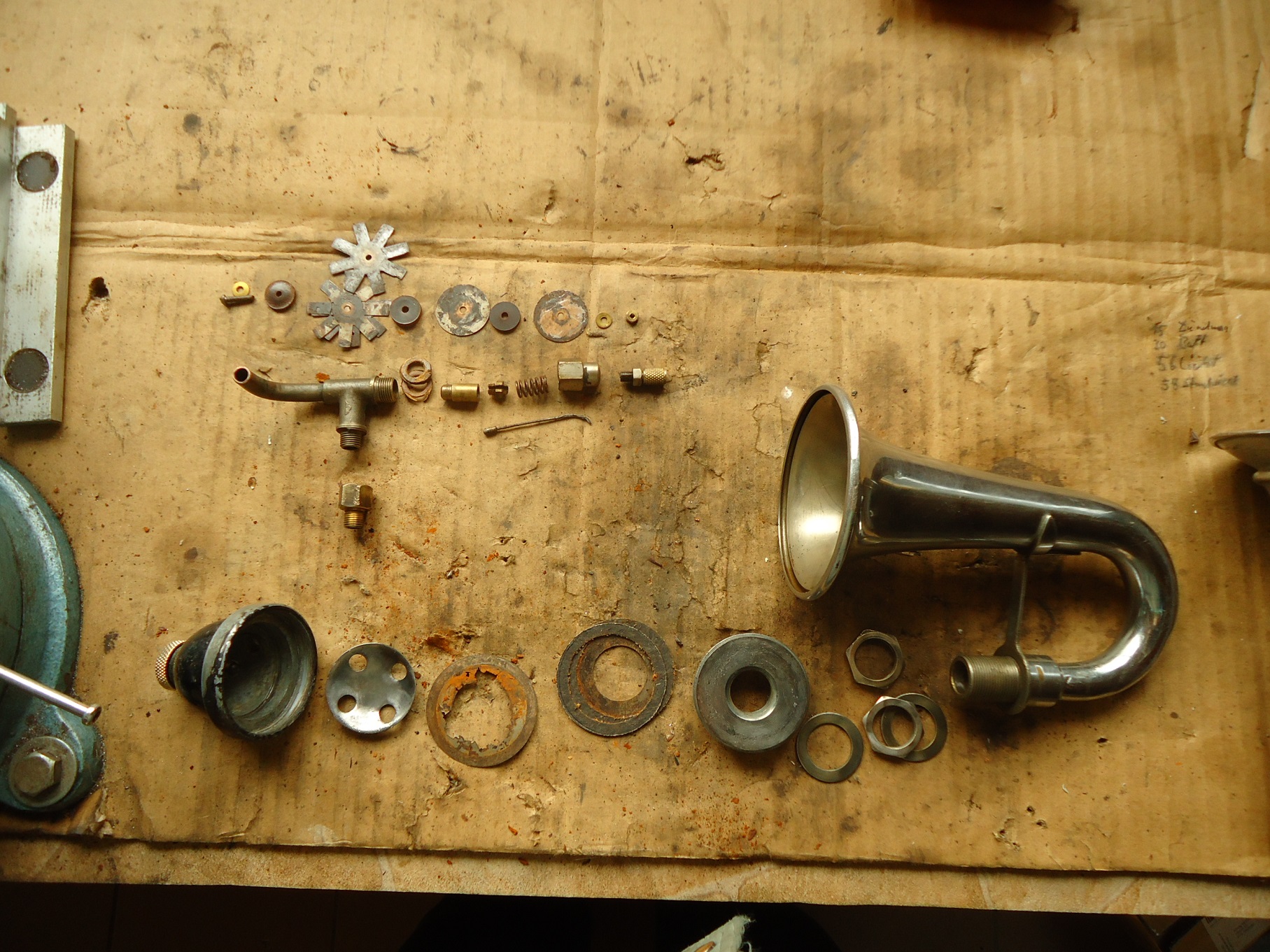

Ich besitze zwei leicht unterschiedliche Vakuumhörner, beide mit defekten Membranen. Leider kann ich ohne Vorbild keine neue Membrane herstellen. Eines hat eine 0.1mm dicke Einzelmembrane aus Stahlfolie. Das andere Horn hat zwei Membranen, eine weiche Membrane aus Plastikfolie, und eine harte Membrane aus 0.5mm Messingblech. Beim Horn mit der 0.1mm Stahlfolienmembrane ist diese Membrane am inneren Durchmesser weg gerostet. Ich könnte eine neue Membrane herstellen, aber ich weiss nicht, wie sie innen aussieht, welchen Lochdurchmesser, falls es überhaupt ein Loch hat. Ich weiss auch nicht, wo die Membrane innen am beweglichen Teil befestigt wird, oder nur locker aufliegt.

Anbei Fotos. Auf einem Foto sieht man die weg gerostete 0.1mm Stahlfolienmembran. Aussen noch gut, innen weg gerostet. Wie hat das mal ausgesehen?

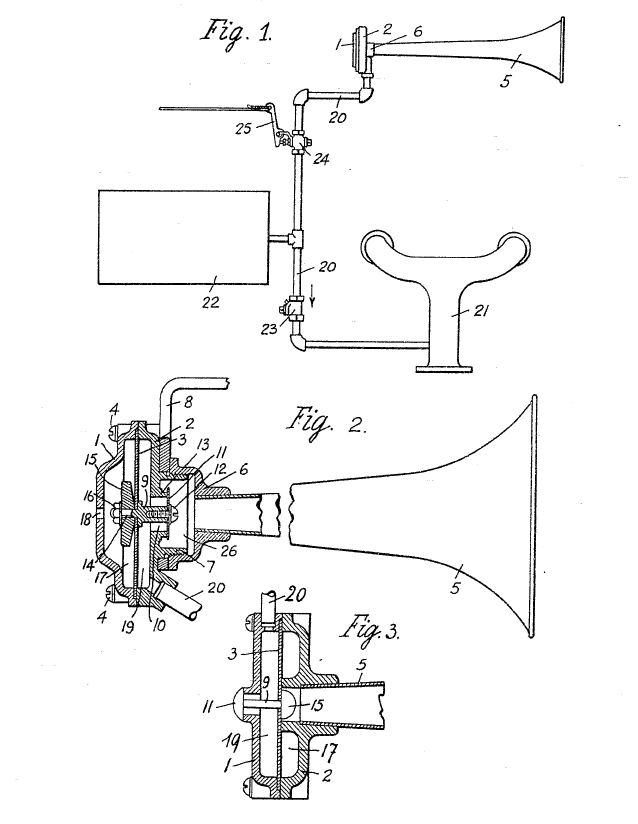

Jedoch habe ich ein Patent gefunden, welches in diese Richtung geht, siehe Anhang. Hab's nicht studiert, im Moment ist nicht viel Zeit "übrig".
Falls auf einem Horn eine Patentnummer steht, könntest Du mit dieser weiter recherchieren?
Gruss Paul
zunächst bin ich kein Vakuumexperte...
Gruss Paul

Hallo FAM Gemeinde, und vor allem hallo Paul,
vielen Dank für diese Patentschrift. Sie erklärt sehr gut die Wirkungsweise von solchen Hupis. Toll auch, dass mit Fig.2 und Fig.3 gleich 2 verschiedene Versionen erklärt werden. Meine beiden Vakuumhorn sind NICHT identisch zu den Fig.2 und Fig.3, aber die Fig.3 hat zumindest den Vakuumanschluss links von der Menbrane (Biegeplatte Nr 3 in der Patentschrift) was auch bei mir der Fall ist.
Sowohl Fig.2 (Bohrung Nr. 18) als auch Fig.3 (Ventil 11) haben eine Verbindung zum Atmosphärendruck. Dies finde ich bei meinen Hupis nicht, vielleicht habe ich den Atmosphärendruck über die Trichteröffnung (Teil 5, «Horn» in der Patentschrift).
Mit der Patentschrift habe ich nun viel gelernt:
1. Es sind NICHT die Pulsationen vom Ansaugdruck, sondern nur das statische Vakuum. Ich könnte also zum Testen den Staubsauger als Vakuumerzeuger verwenden.
2. Es braucht einen Vakuumspeicher, in der Patenschrift ist dies in Fig.1 der «Aufspeicherungsbehälter» Nr. 22. Wenn ich es mit dem Staubsauger probiere, müsste es ohne diesen «Aufspeicherungsbehälter» gehen, am Töff werde ich kaum ohne den Aufspeicherungsbehälter auskommen. Ein Rückschlagventil (Nr. 23 in Fig.1) muss auch noch in die Leitung.
3. Die Membrane (Nr. 3 Biegeplatte) muss eine Kammer luftdicht abschliessen können. Sie muss sich mit dem Vakuum verbiegen können, um über eine Schubstange (Teil 9 «Zapfen» in Fig.2 und Fig.3) einen Ventilsitz zu öffnen (Nr. 11 in Fig.2 und Fig.3).
Da meine Hupis leicht anders gebaut sind, vor allem mit viel mehr Bauteilen, muss ich nun suchen, wo ich die Vakuumkammer habe, muss sehen welches der Ventilsitz 11 sein könnte, muss sehen wo ich Anschluss zum Atmosphärendruck habe, und wozu bei mir die aussen zugänglichen Einstellschrauben sind. Ich werde mir wohl nun verschieden dicke Membranen basteln, muss auch die Federscheiben ersetzen die teilweise abgebrochen oder durchgerostet sind. Ich bin gespannt, wie die Hupis dann klingen werden.
Wer noch etwas weiss, oder sogar so ein Horn an seinem Töff hat, darf sich gerne melden.
Gruss Reto Burkhalter
