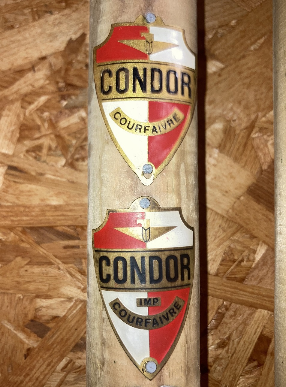

Hallo,
eigentlich bin ich ja derjenige der Condor Fragen beantwortet, diesmal stelle ich eine Frage. Auf dem Foto ist ein Condor Lenkkopfschildchen in zwei Versionen. Beim unteren Schildchen ist nebst «Courfaivre» und «Condor» noch der kurze Schriftzug «IMP» zu erkennen. Weiss jemand, wo dieses IMP-Schildchen drauf war? Was bedeutet IMP? Könnte es «importiert» heissen? Oder das französische Wort «important» also «wichtig»? Oder ganz etwas anderes?
Diese rot-weissen Schildchen kenne ich als aufgenietete Blechschildchen auf Velos und Mofas von 1957 bis 1970, und als Klebefolie 1970 bis 1990. Obwohl ich schon rund 40 Velos / Mofas mit einem rot-weissen Lenkkopfschild gesehen habe, war noch nie eines mit «IMP» dabei. Wo waren diese «IMP» Schildchen dran und was bedeutet IMP? Hat jemand ein Condor Fahrzeug wo so ein IMP-Schildchen dran ist?
Bitte melden.
Vielen Dank,

Hoi Reto
Isch zwar 50 Jahr här, wo mi damalig Wucheplatz Chef mir das mit em IMP erklärt het..
Isch mir aber blibe..
IMP heist imprimé = gedruckt
Das si Rähme wo nid Handliniert si sondern mit Nass u Bänzin Kläber versehe u mit Klarlack überzoge.
Wie bi Töff Tänk u bim Stürchopf chläber vom Ordonanz Rad 05.
So het me e billigeri Serie gha u d Wärbe Abteilig a der Velo Mäss e Neuheit..;-)
grüessli hanspeter

Sali Hanspeter und sali alle Anderen,
danke für d Erklärig. Chläbeböudli anschtatt Linierig. E ganz intresanti Erklärig. Aber wörum gsehni de nie eis fo dene Fahrzüg? I ha scho über 40x das rot-wiise Emblem gseh, aber no nie mit IMP. Wenn das d Böuigvelo vo Condor gsi si, müsse si doch ou zahlrich verchouft worde si. Es bari sötte somit ou überläbt ha, aber i gse gäng nume die ohni IMP.
Hanspeter, hesch du so eis mit IMP? Oder öber angers wo das list und Velos samled?
Gruess Reto
Gruess Reto
