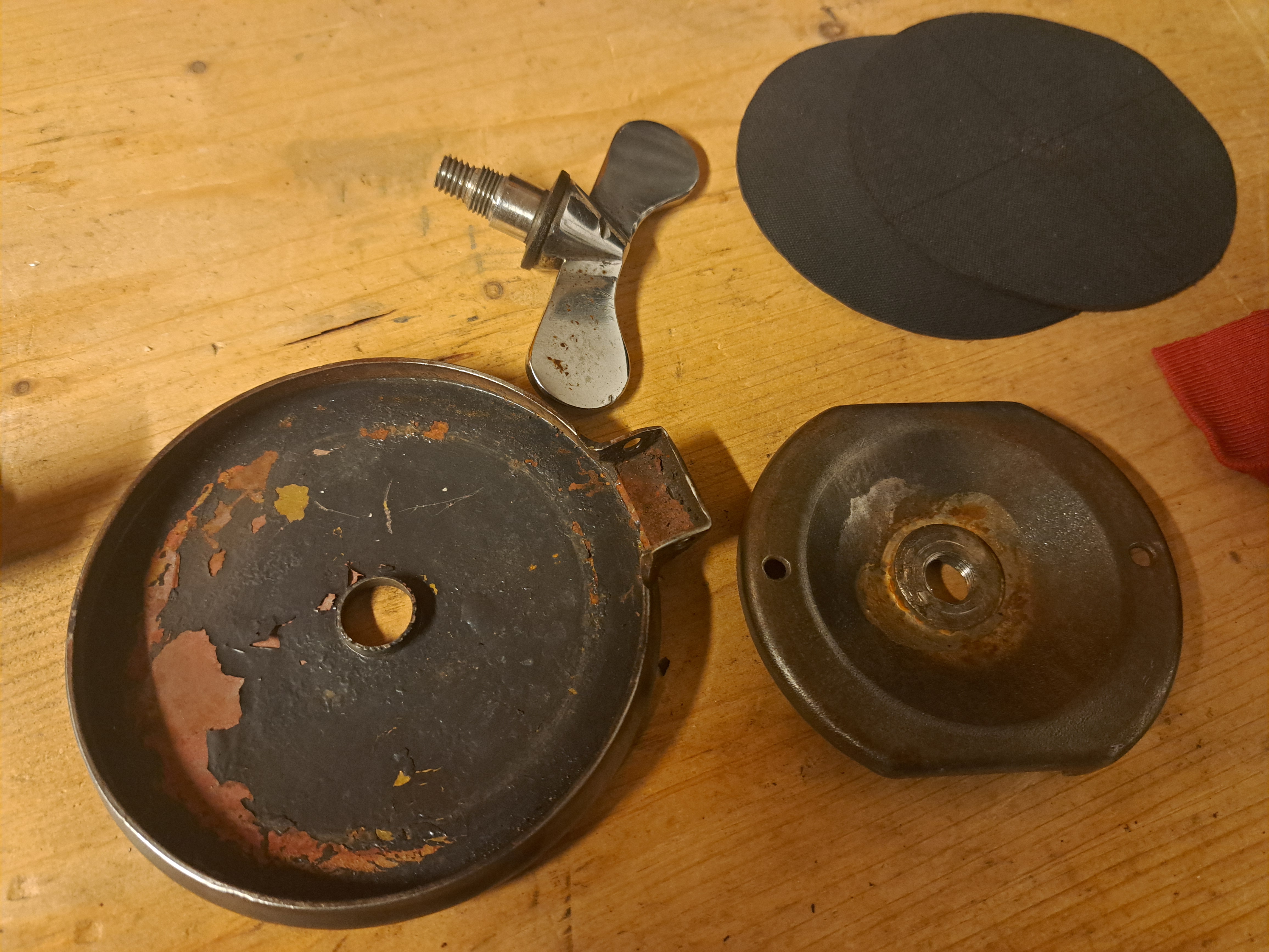

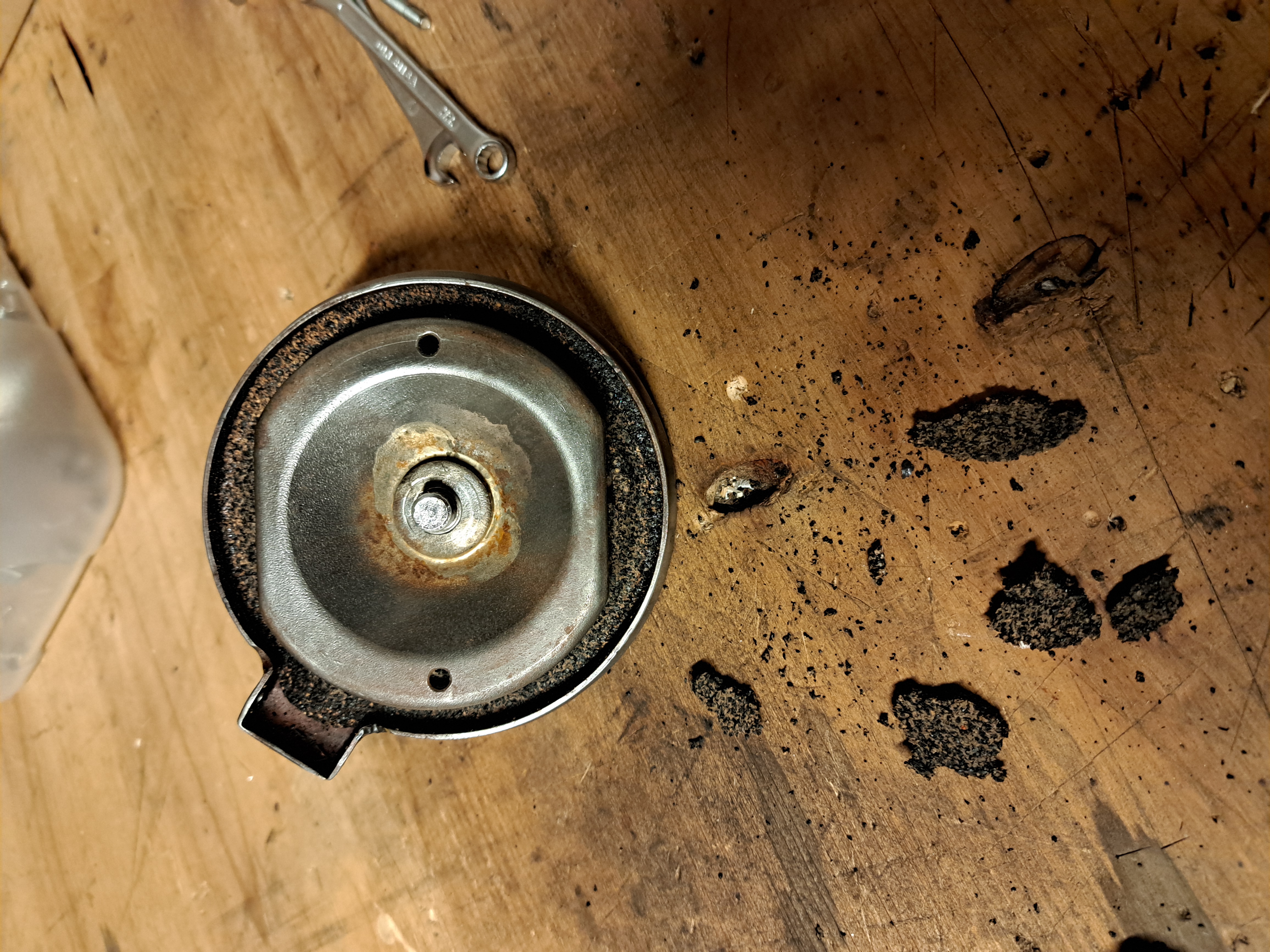

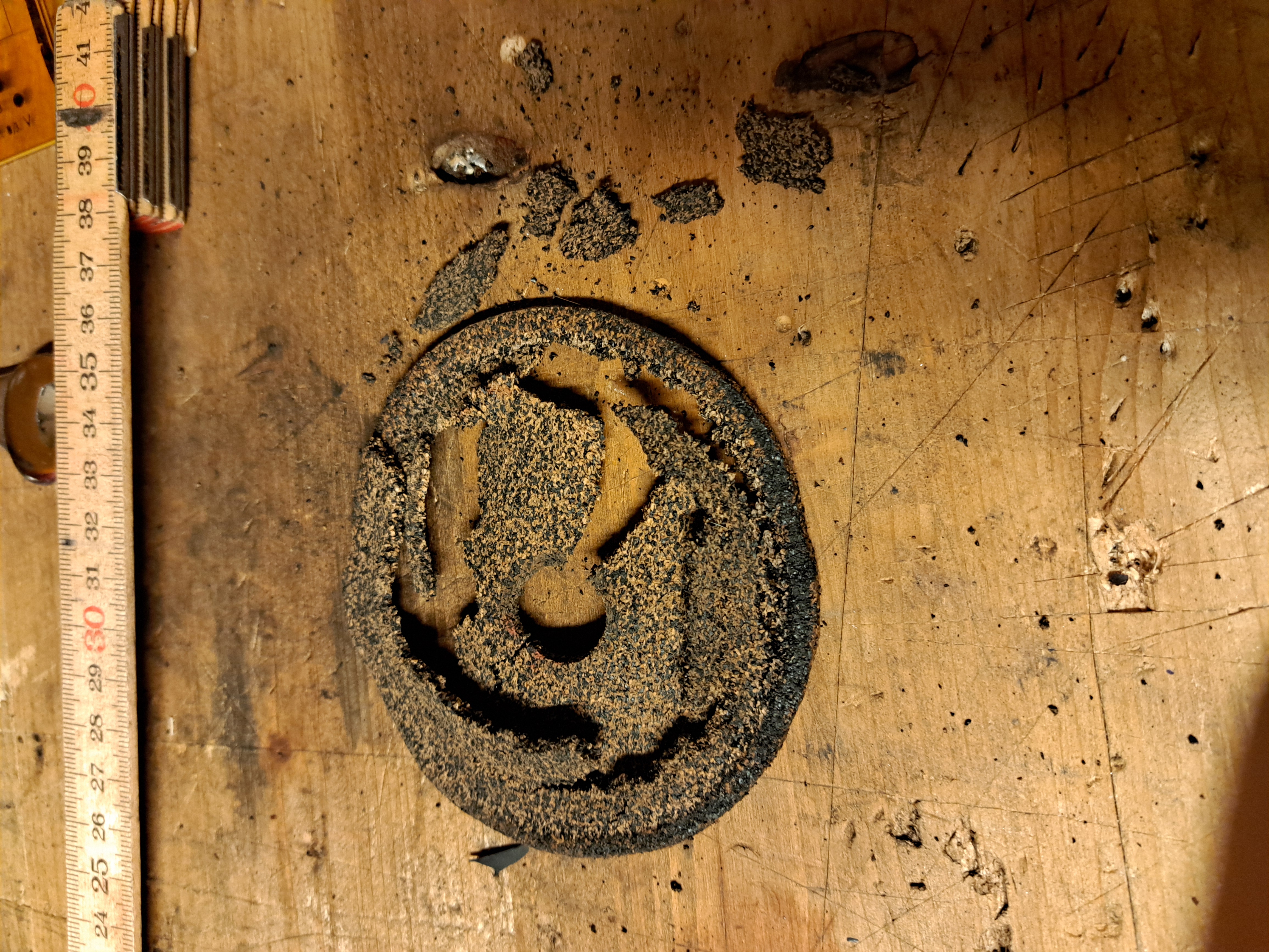

Meine Tankdeckeldichtung löst sich in ihre Einzelteile auf.
Wie komme ich schnellst möglich zu einer intakten, oder weiß jemand aus welchem Material die Dichtung besteht, um evtl. eine selber zu machen?

So Korkgummi habe ich einen Quadratmeter zuhause. Dicke müsste ich messen, müsste ca 1 mm sein. Schreib mir WhatsApp auf 076 595 1544 bei Interesse.

Um die Motorradsaison nicht ganz zu versauen:
Diese Dichtung kannst Du auch aus Gummi anfertigen.
Halt einen alten Schlauch spendieren und zweilagig, wenn es nicht reicht.
Dicht wird das auf jeden Fall.

ich kaufe beim nächsten Fachhändler einen 3mm Korkgummi o.ä.. @Dani - da ich in Vlbg. beheimatet bin, wäre ein Versand für die Platte zu umständlich.

An meinen Oldtimer-Tankdeckeln habe ich immer WC- Spühlkastendichtungen aus Gummi oder ähnlichem Material eingesetzt ( zb bei Hornbach oder Jumbo etc. erhältlich) wenn nötig habe ich diese mit einer Schere zurechtgeschnitten.

Ich habe mir mal eine billige Pinwand in einem Baumarkt gekauft und da die Korkmatte raus genommen.
Funktioniert prächtig ;-)

Manchmal passen auch die Dichtungen (Gummi) der «italienischen Kaffeemaschinen» (die klassischen Kantigen zum zusammenschrauben – Wasser unten, Kaffee in Filter und Auffangbehälter oben drauf – die man auf die Herdplatte stellen kann). Gibt es mit unterschiedlichem Durchmesser, können zugeschnitten werden und sind Benzinresitent und allen vielen Orten erhältlich.

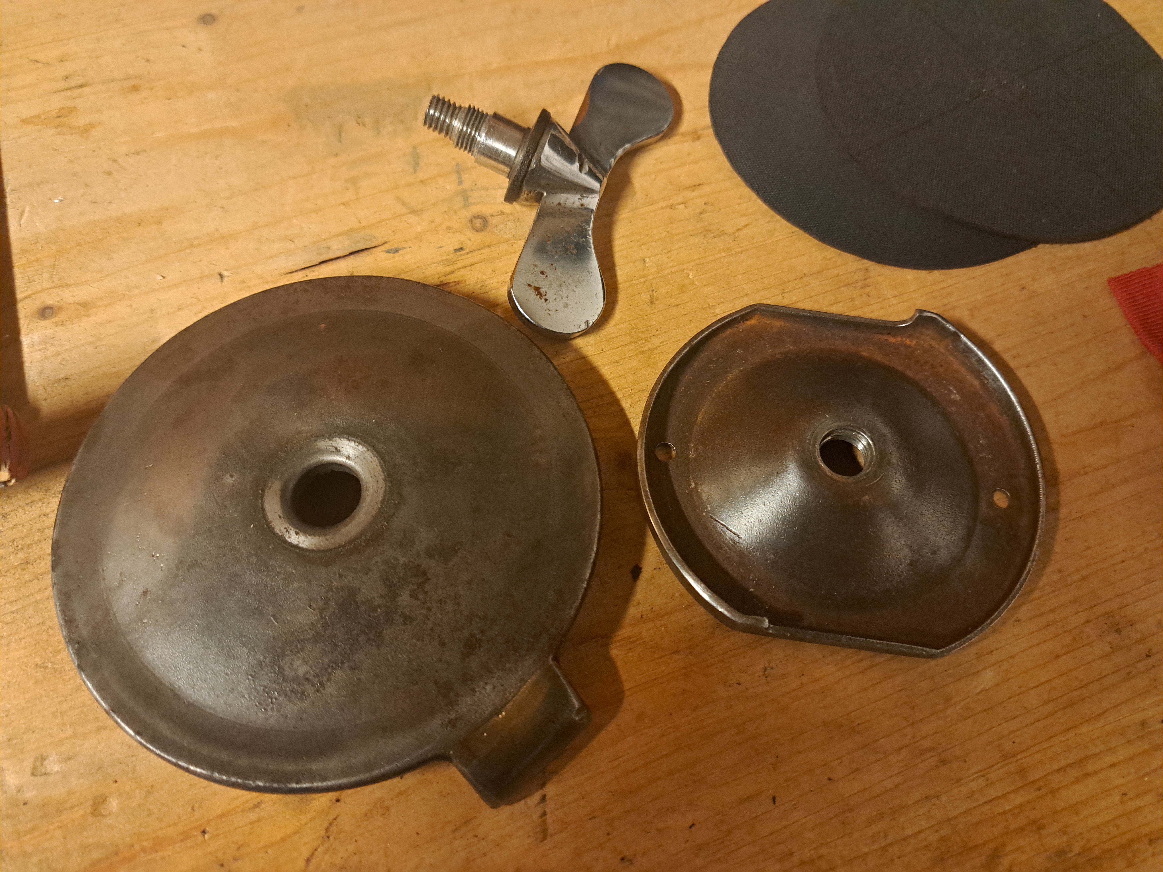

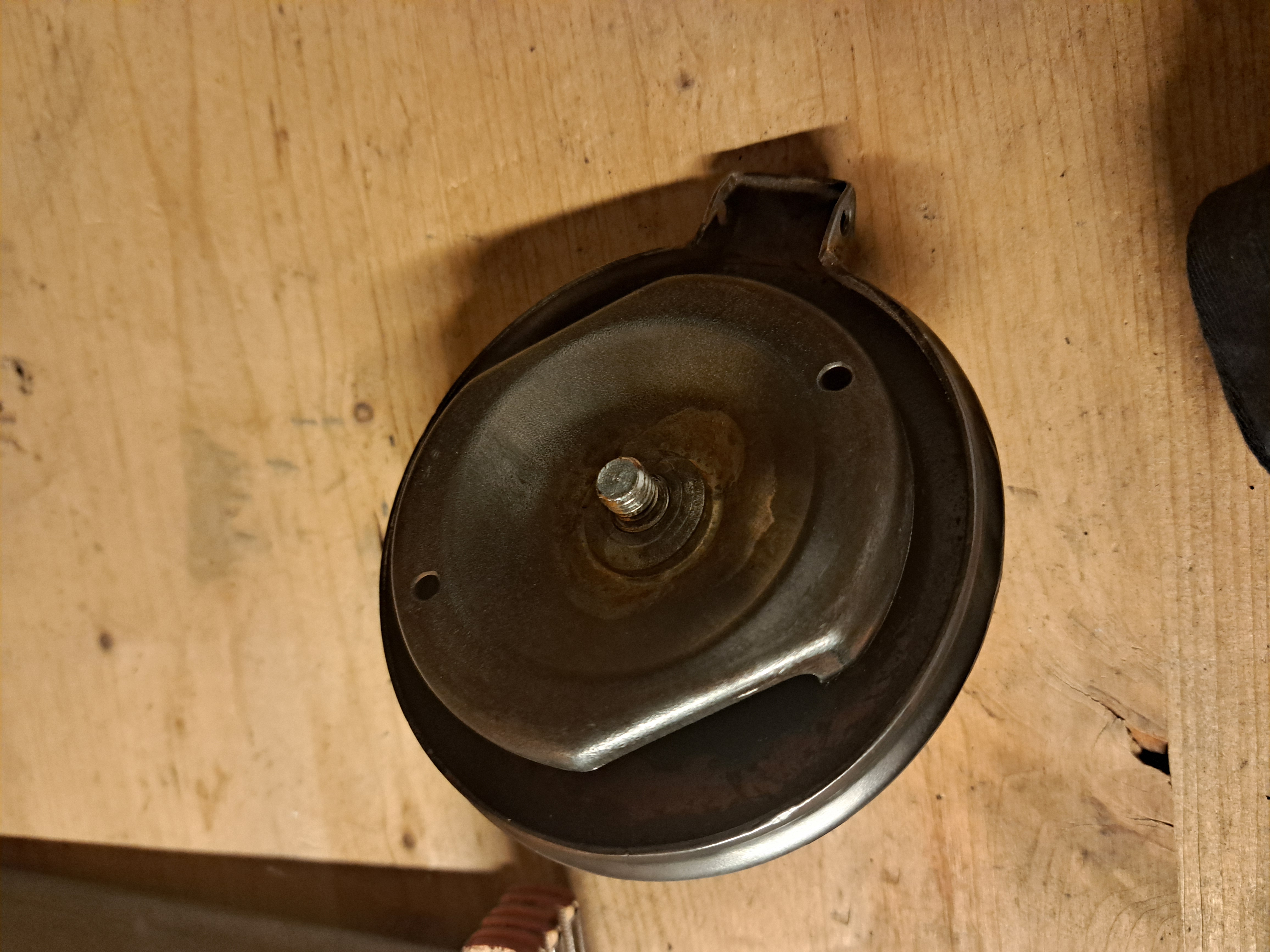

Ich verstehe da nur die Entlüftung nicht. Passiert diese über das Spiel zwischen Flügelschraube und Tankdeckel?

Um dir zu Antworten müsstest du das Teil auseinander schrauben und beide Teile von beiden Seite zeigen.
Sorry, muss mich korrigieren, habe nicht gesehen, dass die Dichtung eine ganze Fläche ist. Bin von einer «Ringdichtung» ausgegangen. Hierbei ist natürlich das Loch der «Kafidichtung» in der Mitte doch etwas zu gross. Tjanu … «fascht preicht!» (aber dicht wäre sie schon :-) )

Hallo BEA, ist eigentlich egal da die Dichtfläche aussen ist, wichtig ist nur dass die Dichtung schön eingepasst ist und innen genügend bis über die runde Blechhalterung reicht.

die Entlüftung geht über das kleine Rohr oben im Tank ins Freie. Die Öffnung muss immer sehr sauber gehalten werden, und bei etwaigem Versiegeln des Tanks gut abgedeckt werden.
