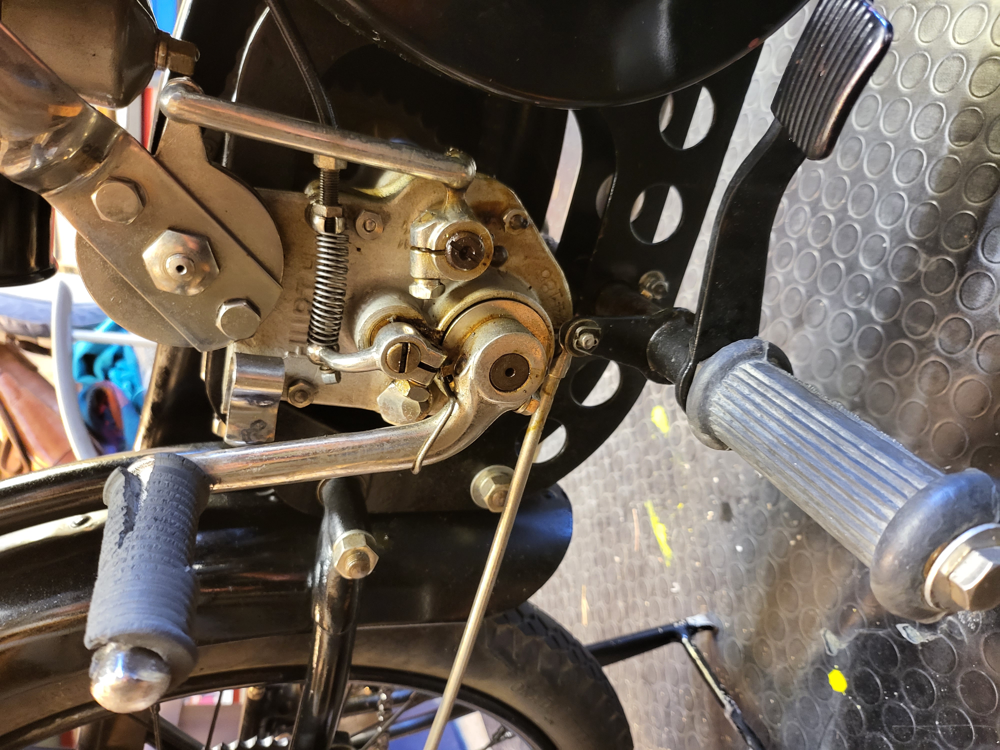

Hallo, ich möchte bei meiner E 300 1929 das Getriebeöl wechseln, welches Öl würdet Ihr mir empfehlen ?
Hab mich schon quer durchs Internet gelesen und die unterschiedlichsten Vorschläge gefunden ...
Eure Meinung würde mich interessieren.

Ich kenne die DKW E300 nicht näher, denke aber das du ein Hurth ET Getriebe drin hast.
Für das wurde von Hurth 1/4l Getriebeöl Gargoyln mobiloil c angegeben.
Das ist dann eher etwas zäher.
Ich würde es jetzt mit unlegiertem SAE90 probieren.
Ist auch schon recht zäh und läuft nicht so schnell überall raus. Dafür kann es kalt aber recht schwer zum schalten sein.

besten Dank. Mit dem Hurth-Getriebe liegst Du richtig. Ich habe oft im Internet gelesen man soll 40er Einbereichsöl benutzen, was
meinst Du dazu ?

Getriebeöl ist zum Teil auch eine Glaubensfrage wo es viele Meinungen gibt.
Ich bin da auch kein Ölexperte, aber du kannst z.b bei Wagner öl anrufen.
Die haben spezielle Oldtimer Öle und einen Telefonservice.
Findest du im Internet.
Ein SAE40 wird die Lager sicher gut schmieren, haftet aber nicht so gut auf den Zahnräder und kommt auch leicht raus.
Meine Universal Bj.51 ist z.B. mit 40er Motoröl für Motor und Getriebe angegeben.
Ich fahre sie aber mit 80er oder 140er Getriebeöl von Wagner und bin damit zufrieden.
Meine 500er Bj.29 mit Hurth L Getriebe hat ein dünnes Fliessfett und für den Kaltlauf etwas Getriebeöl dazu gemischt.
Das bleibt zumindest halbwegs drin.
Wenn Sie dichter wäre würde ich reines Getriebeöl fahren.
Ich würde dir so ein 80er bis 140er Getriebeöl empfehlen.
Da machst du nichts falsch oder kaputt.

Ich würde da einfach ein 90+ Getriebeöl einfüllen.
Von Fliessfett bin ich persönlich nicht so Fan, da die Schaltung ect. im "kalten" Zustand eher schwergängig wirkt.
Meine Motobecane von 1928 bekommt auch das 90er Get. Öl aus der Landi.
Da das Öl nicht sehr teuer ist, wechsle ich dieses auch häufiger aus.
Hatte so noch keine Probleme.

Hab jetzt auch das 90er aus der Landi verwendet und werde es öfters austauschen.
Gruess
