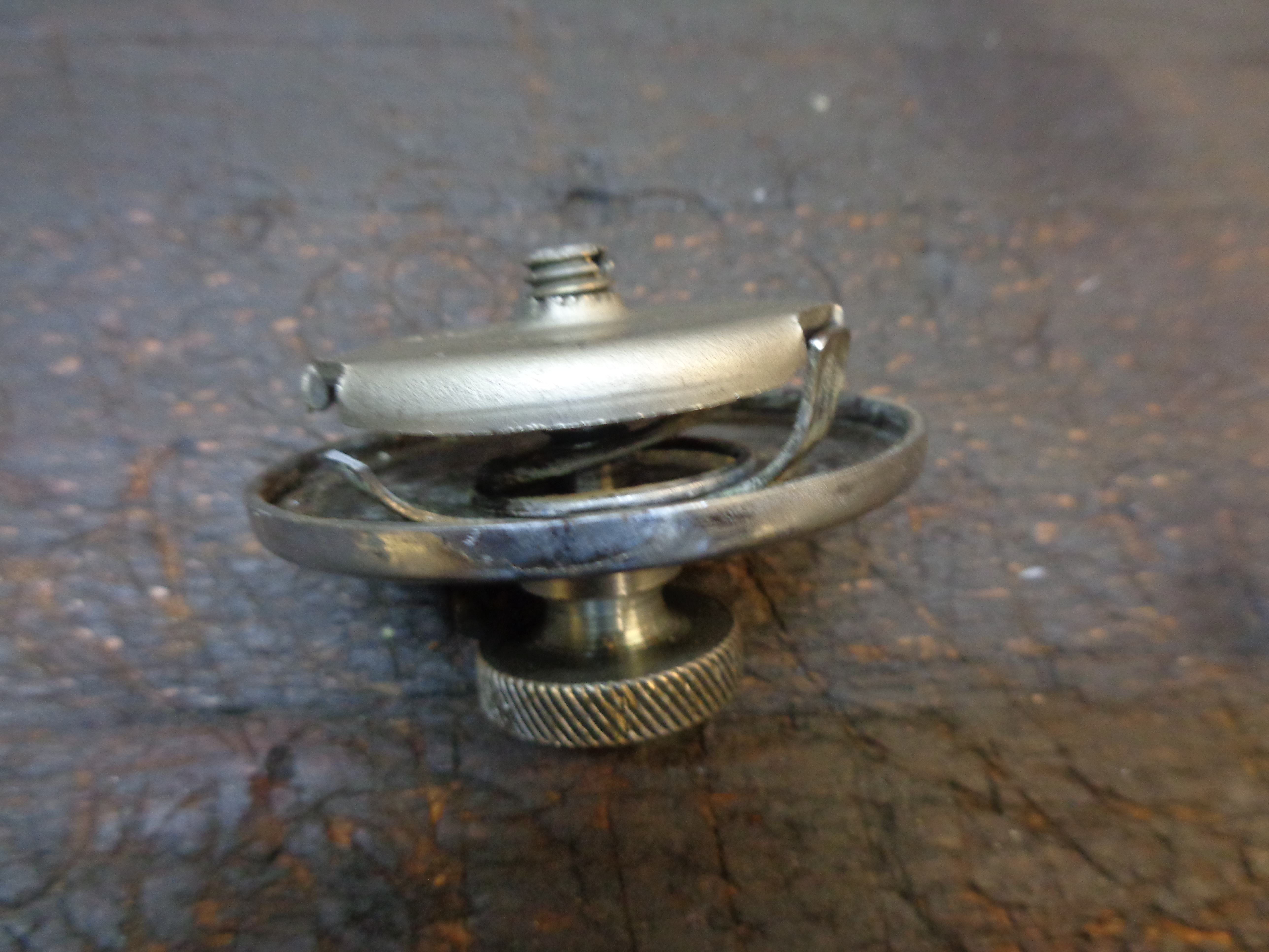

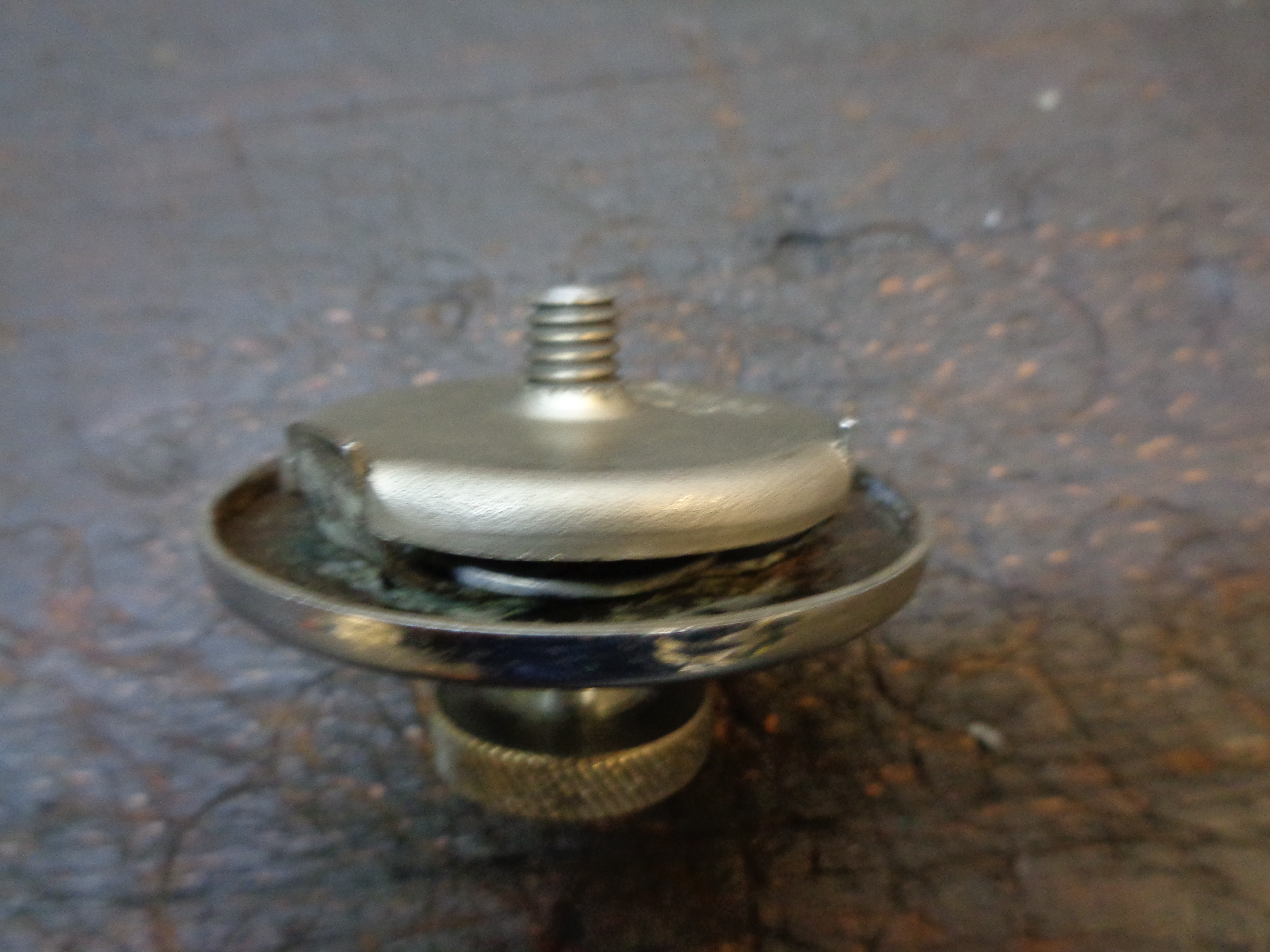

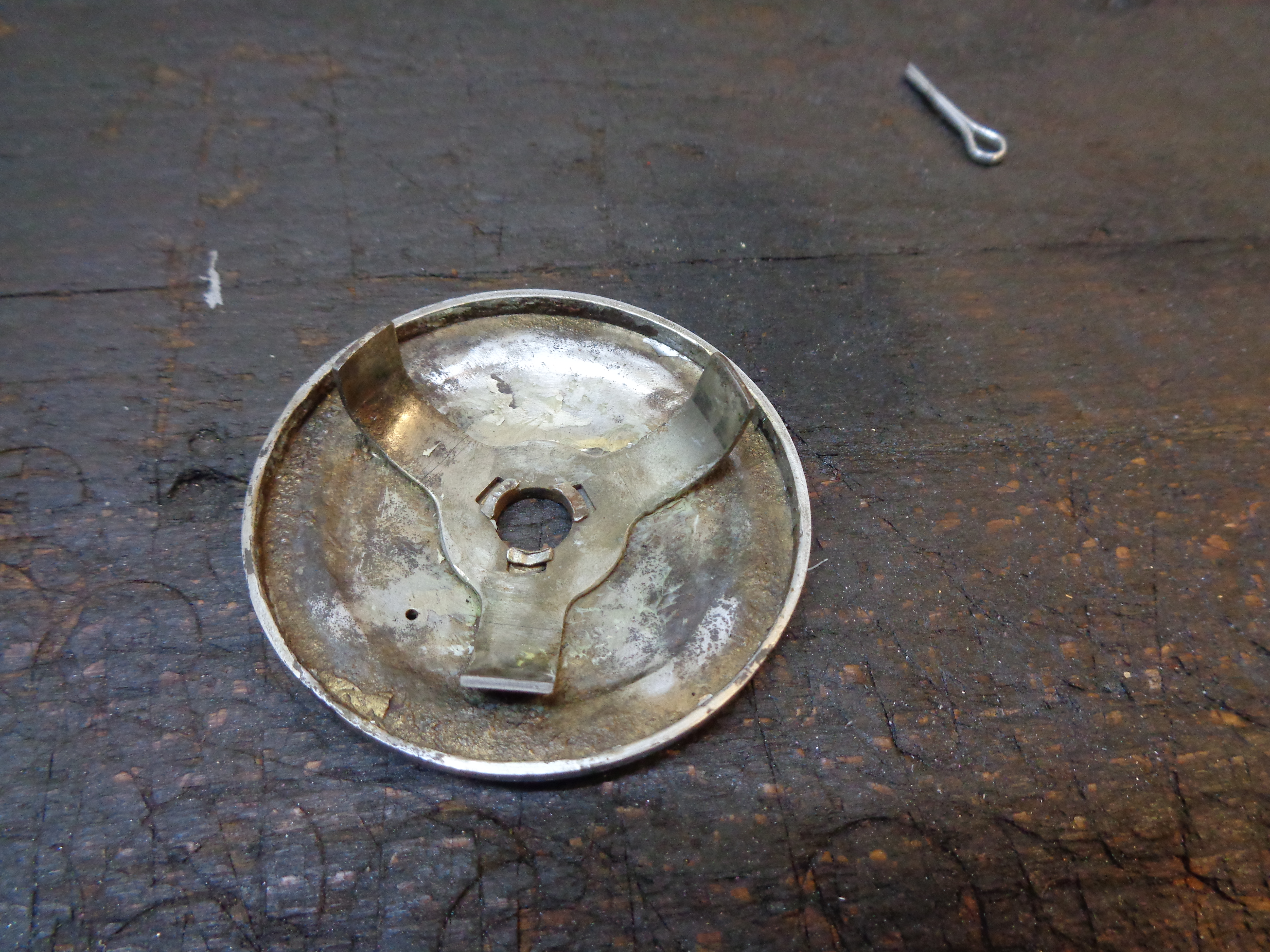

Ich benötige neue " 3 Bein Federn" für zwei Condor Tankdeckel - siehe Bilder - das müsste ein Federblech sein oder so ähnlich -
beim Schliessen des Deckels werden die drei Laschen gespreizt und kehren dann beim öffnen wieder in ihre Ausgangsstellung zurück
Freu mich über Tipps, Anregungen, passende Adressen etc.

Das Problem wird hier aufgrund der kleinen Menge die Materialbeschaffung sein. Zum herstellen sehe ich keine Probleme. Bin ziemlich sicher, dass die Durovis AG sowas machen würde.

Du könntest das teil auch aus blech lasern/strahlschneiden/laubsägen, in form biegen, und dann härten. Dann wird das auch eine feder...

Hallo
Ich kenne die genaue Funktion von dem Deckel nicht.
Wenn du die Schraube anziehst, wird der Tankdeckel verschossen und beim Lösen der Schraube kann dieser anschliessend herausgenommen werden?
Falls das so ist, kannst du evtl. eine Gummiwelle verwenden, welche durch das Anziehen mit einer Scheibe aufgedrückt wird, und dadurch hält. Wenn du dann wieder löst, geht die Gummiwelle auf den Ausgangsdurchmesser zurück und der Deckel kann entfernt werden.
Ist nur so eine "Blitz-Idee" :-)
Gummiwelle darf einfach auf keinen Fall das kleine Loch im Deckel abdecken. Da dieses Loch meiner Meinung nach der Tankbelüftung dient, wäre eine Panne vorprogrammiert.

Brenckle ist grad bei dir in der Nähe. Bei denen habe ich schon ein paar Federn machen lassen. Die bauen dir alle Federn, nicht nur Spiralfedern, auch alles was irgendwie sonst federt, so wie jetzt deine flachen Federn für den Tank. Klar ist 1 Stück immer teurer als wenn du grad 100 Stück machen lassen würdest.
