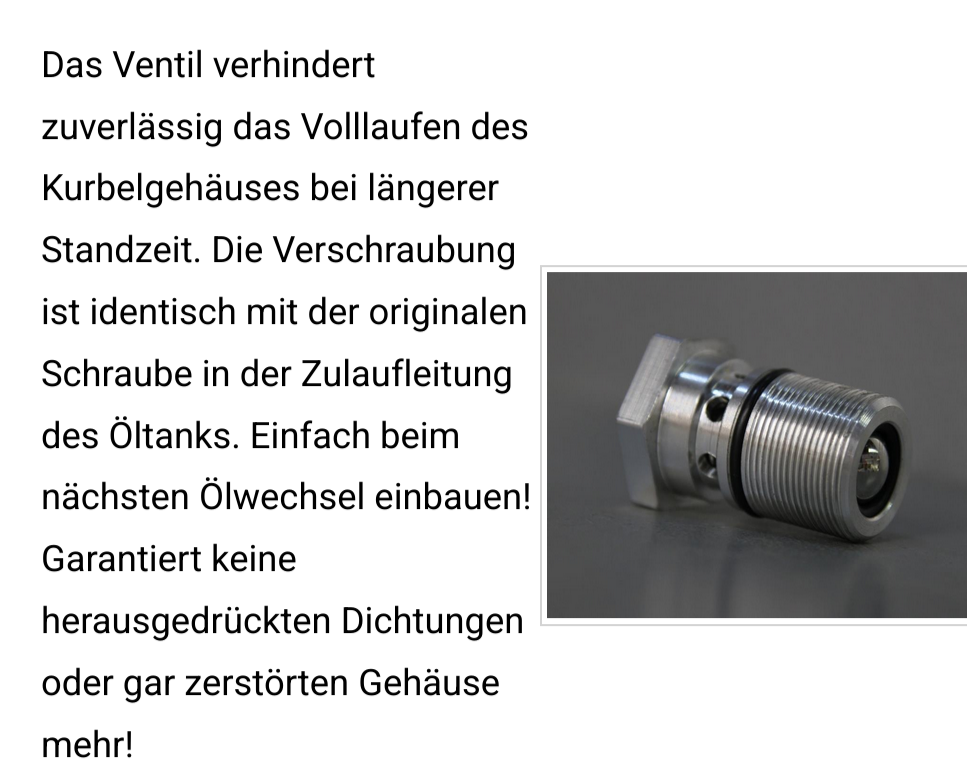

Hat jemand Erfahrung ob so ein Teil zuverlässig ist und wo es gegebenenfalls beschafft werden kann?

Re: Oelsperrventil
Hallo Raoul,
bei mir wird der Öldruck direkt an der Steigleitung am ZK gemessen.
Im Anhang siehst du das Rückschlag Ventil.
Meiner Meinung nach auch optisch sehr unauffällig.
Bei Bedarf gebe ich gerne den Namen des Produzenten weiter.
- Screenshot_20240605-173732.png (691.58 KiB) 4703 mal betrachtet
