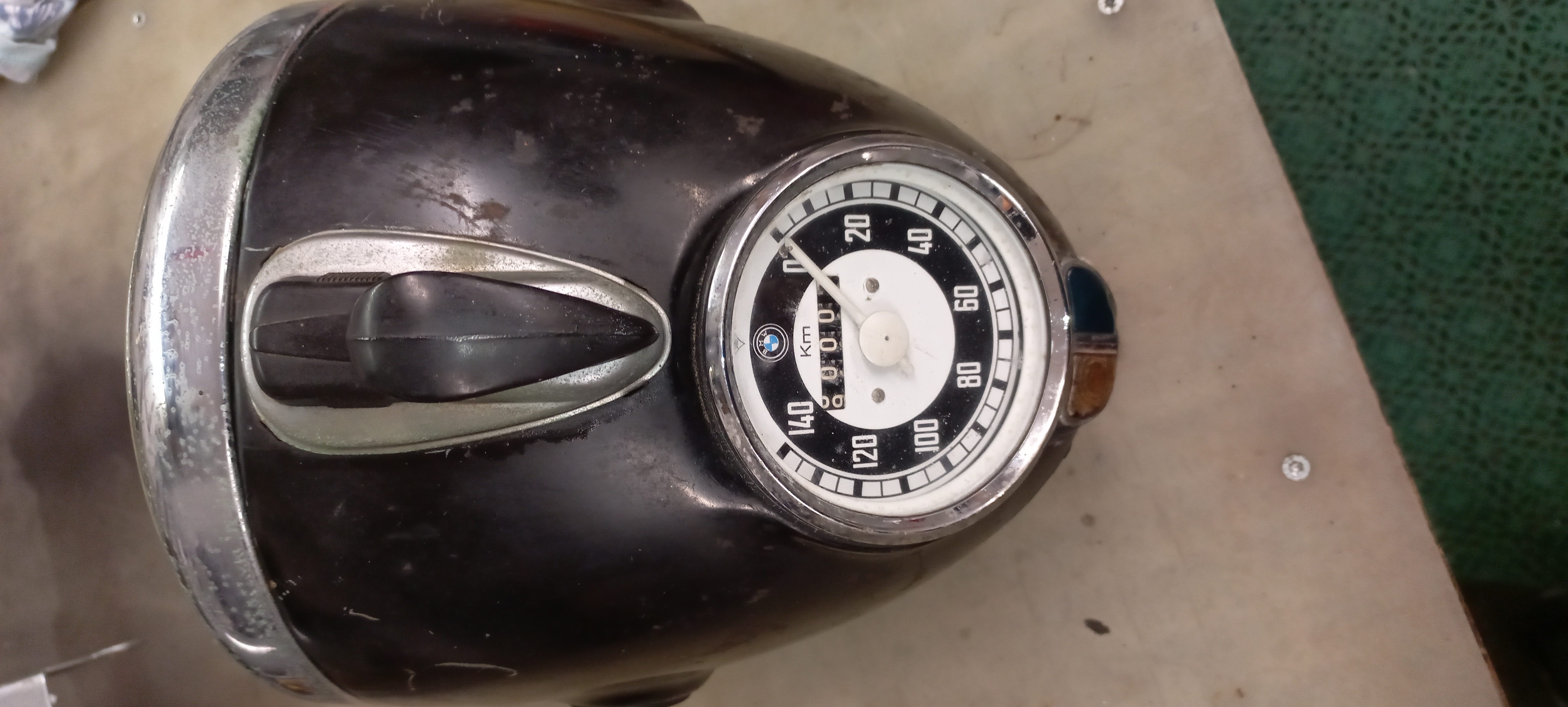

Sali zämmä.
Ich habe den abgebildeten BMW - Scheinwerfer aus einem Nachlass.
Kann mir jemand sagen, von welchem Motorrad das Teil stammt und was er in dem Zustand in Etwa wert ist?
Reflektor und Chromring sind aufzubereiten. Der Lack ist auch angegriffen. Ansonsten scheint er in Ordnung und komplett zu sein.
Besten Dank im voraus.

Hallo Marcel,
Lampen mit dem Schieber über dem Loch vom Zündnagel waren an Vollschwingenmodellen, und meines Wissens nach auch an /5 Modellen verwendet. Dies dürfte etwa 1960 - 1972 gewesen sein. Eventuell nicht von Anfang an von den Vollschwingen.
Der Tacho mit nur 140 km/h Messbereich ist ziemlich sicher ein 250ccm 1-Zylinder. Selbst die R50/2 hat einen 160km/h Tacho. Vielleicht war es ein Tacho für ein Seitenwagenmodell, dann käme ein Boxer auch in Frage.
Wert? Den Tacho kann man heute noch neu für Fr. 180.- kaufen. Als Occasion vielleicht Fr. 50.-

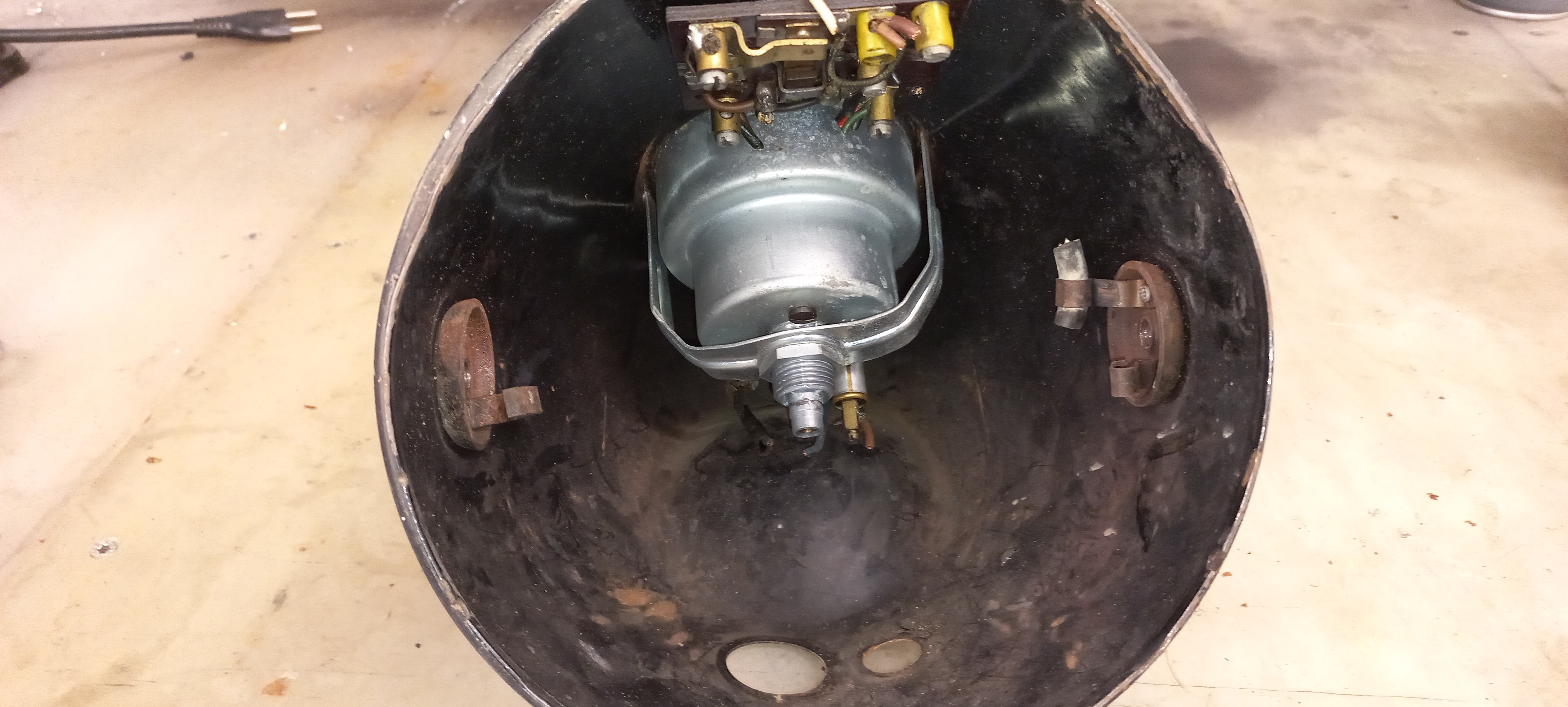

Die Lampe scheint mir recht komplett. Reflektor, Glas, Chromring, und innen drin die Schaltplatte wo der Zündnagel drauf drückt und Licht einschaltet, auch die Kontrollleuchten für Leerlauf und Ladung sind vorhanden. Da die Lampe für 1-Zylinder und Boxer identisch sind, wäre sie für viele Modelle verwendbar. Als 250er Lampe ist sie kaum gefragt, aber wenn man den Tacho tauscht gegen einen mit grösserem Messbereich, könnte man die Lampe für einen Boxer verwenden. Da würde ich die Lampe auf 100 - 150 Fr. schätzen.

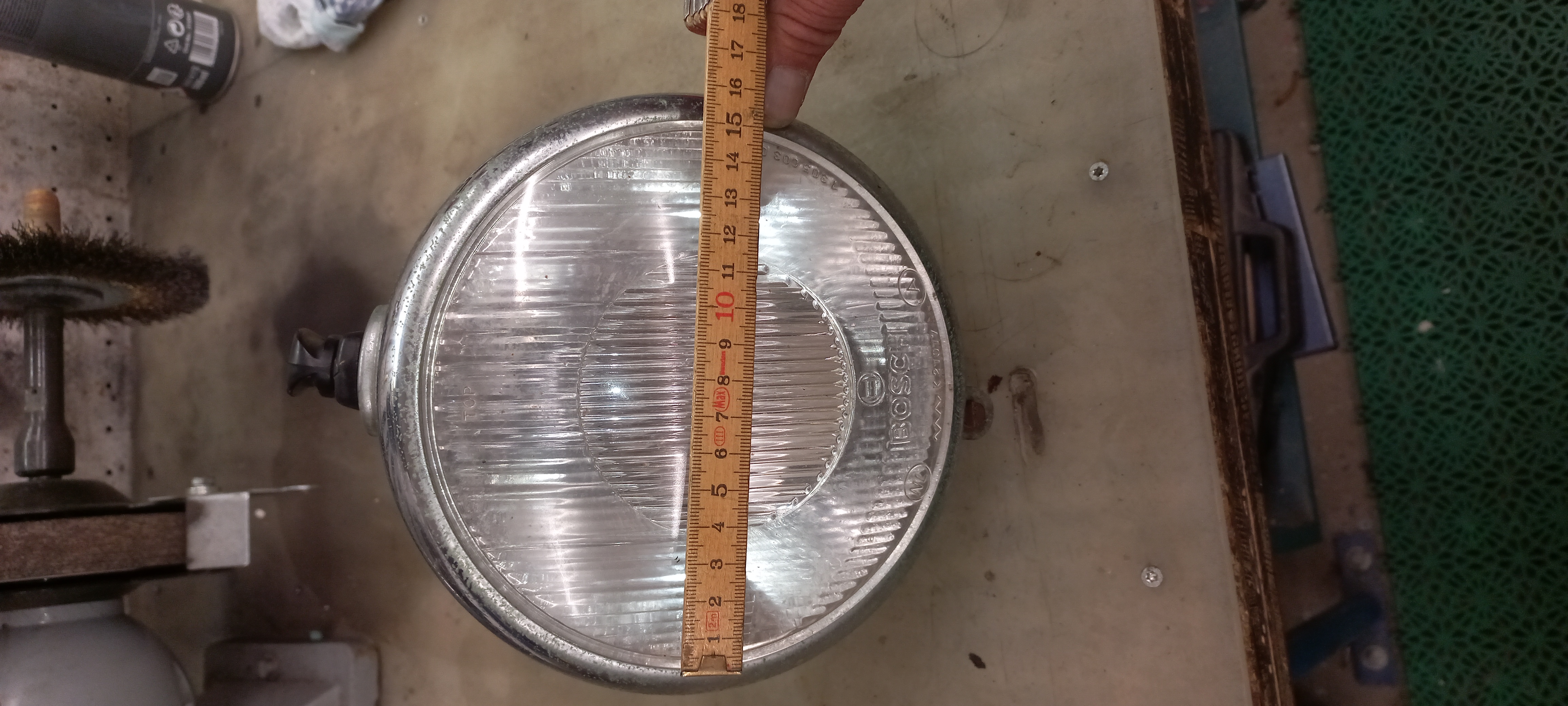

In einem deiner Fotos sieht der Glasdurchmesser nach 150mm aus. Stimmt das? Gerade gemessen, müsste der sichtbare Glasdurchmesser 160mm sein. Egal ob 1-Zylinder oder Boxer. ich gehe davon aus, die 150mm sind nur, weil durch das gebogene Scheinwerferglas die Perspektive etwas täuscht. Sollte der Glasdurchmesser, also der Innendurchmesser vom Chromring wirklich 150mm sein, wäre ich ziemlich ratlos, wo der Scheinwerfer hin gehört.

Guten Abend Marcel. Es ist ein 160er-Scheinwerfer für BMW R25/3 angesichts des Hupe-Ausschnitts unten hinten. Derselbe Scheinwerfer wurde ganz zu Anfang der Vollschwingenmodelle auch an den R26 und den 2-Zylindern verbaut, obschon dort die Hupe-Einbuchtung überflüssig war -wahrscheinlich wurden so die Bosch-Restposten verwertet. Der Anschluss "2" am Zündschloss wurde nur für die Zweizylinder-Modelle mit Magnetzündung gebraucht, bei den 250ern ist diese Klemme nicht belegt.
Preis heute, wie von Reto geschätzt: Als Flohmarkt-Fund für in die Reserve 100.-, wenn jemand ihn dringend braucht: mindestens das Doppelte.
