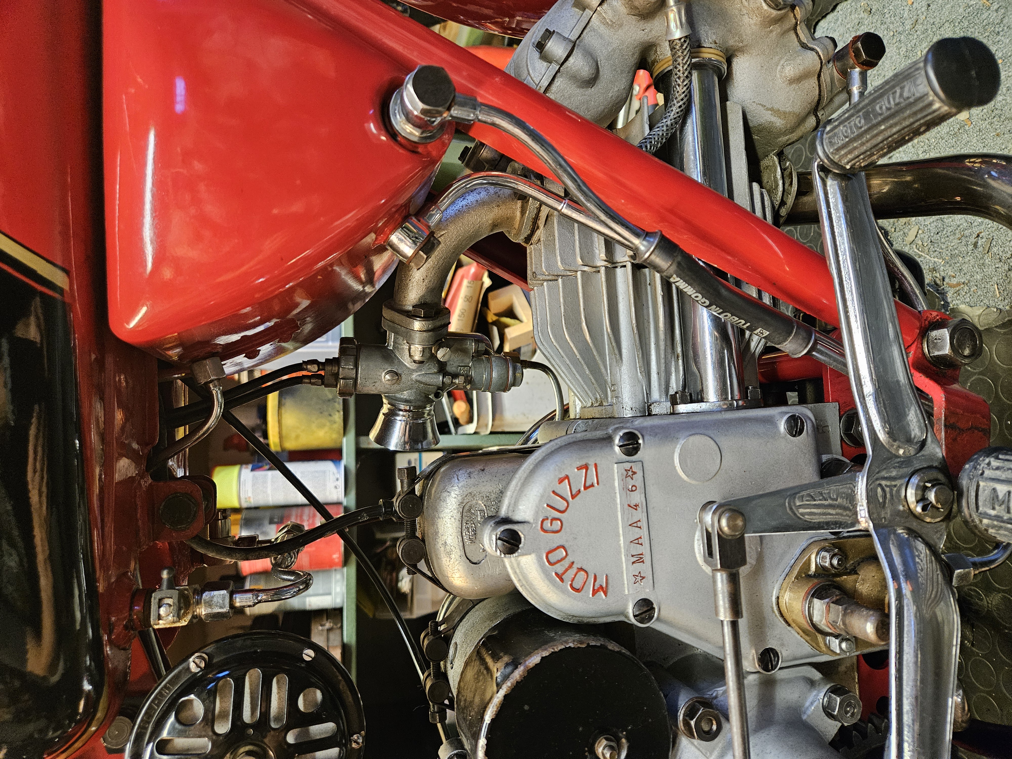

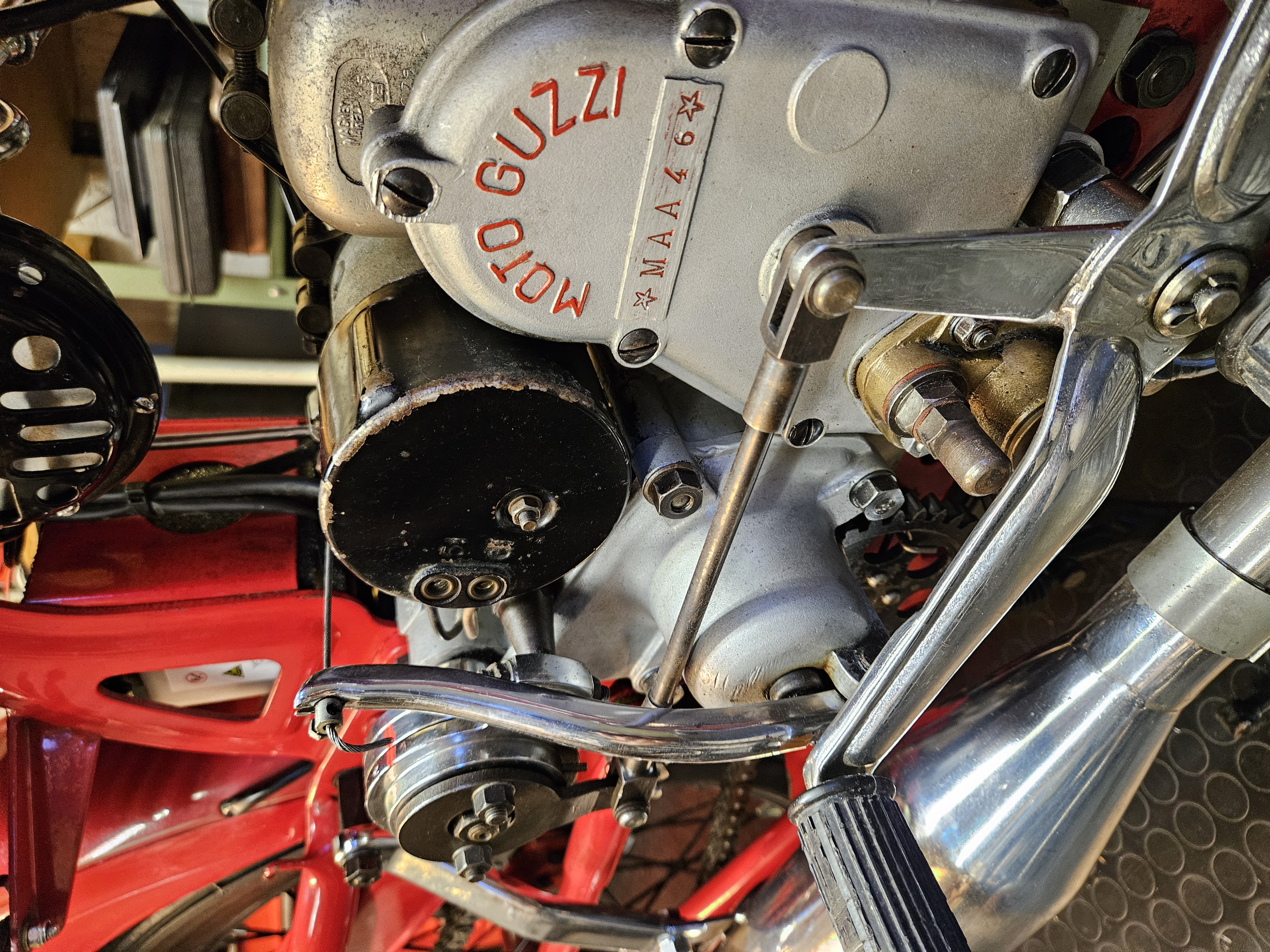

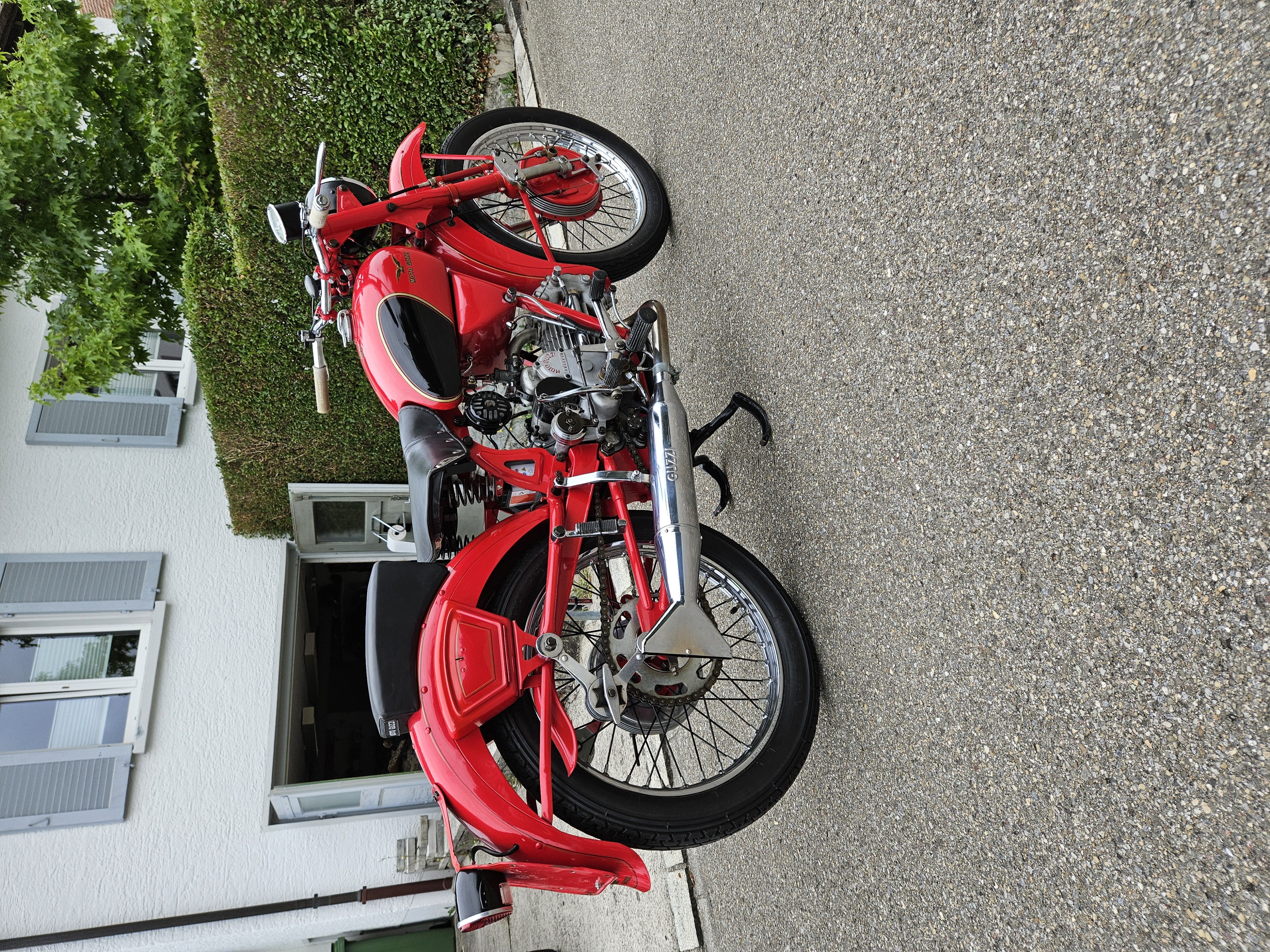

Habe wie im oberen Link beschrieben die Kupplung mit Petrol gespült. Hab den Motor aber nicht laufen lassen sondern zig-zig-zig-mal den
Kickstarter bei gezogener Kupplung betätigt. Habe das Prozedere 3 mal wiederholt, bei der ersten Spülung kam fast schwarzes Petrol raus, bei der Zweiten schon viel klarer und bei der Dritten noch heller. Also kein Vergleich zu der ersten Spülung.
Jetzt zu meiner Frage, beim ersten öffnen der Ablassschraube kamen zwei Tropfen Oel raus, also quasi nichts. Muss da wirklich ein halber Deziliter Oel
rein ? Ist das nicht kontraproduktiv wenn Oel zwischen den Kupplungsscheiben ist oder brauchts Oel, dass alles geschmeidig läuft ?
Hab noch kein Oel eingefüllt und den Motor auch noch nicht gestartet.
Besten Dank für Eure Meinungen, schöne Abig

Hab das soeben in der Bedienungsanleitung gefunden :
KUPPLUNG
Trockenkupplung. Mehrscheibenkupplung.
Anzahl der Scheiben 10 (4 Stahl. 4 Bronze. 1 Belagscheiben. 1 hintere in
Bronze)
Also kein Oel !

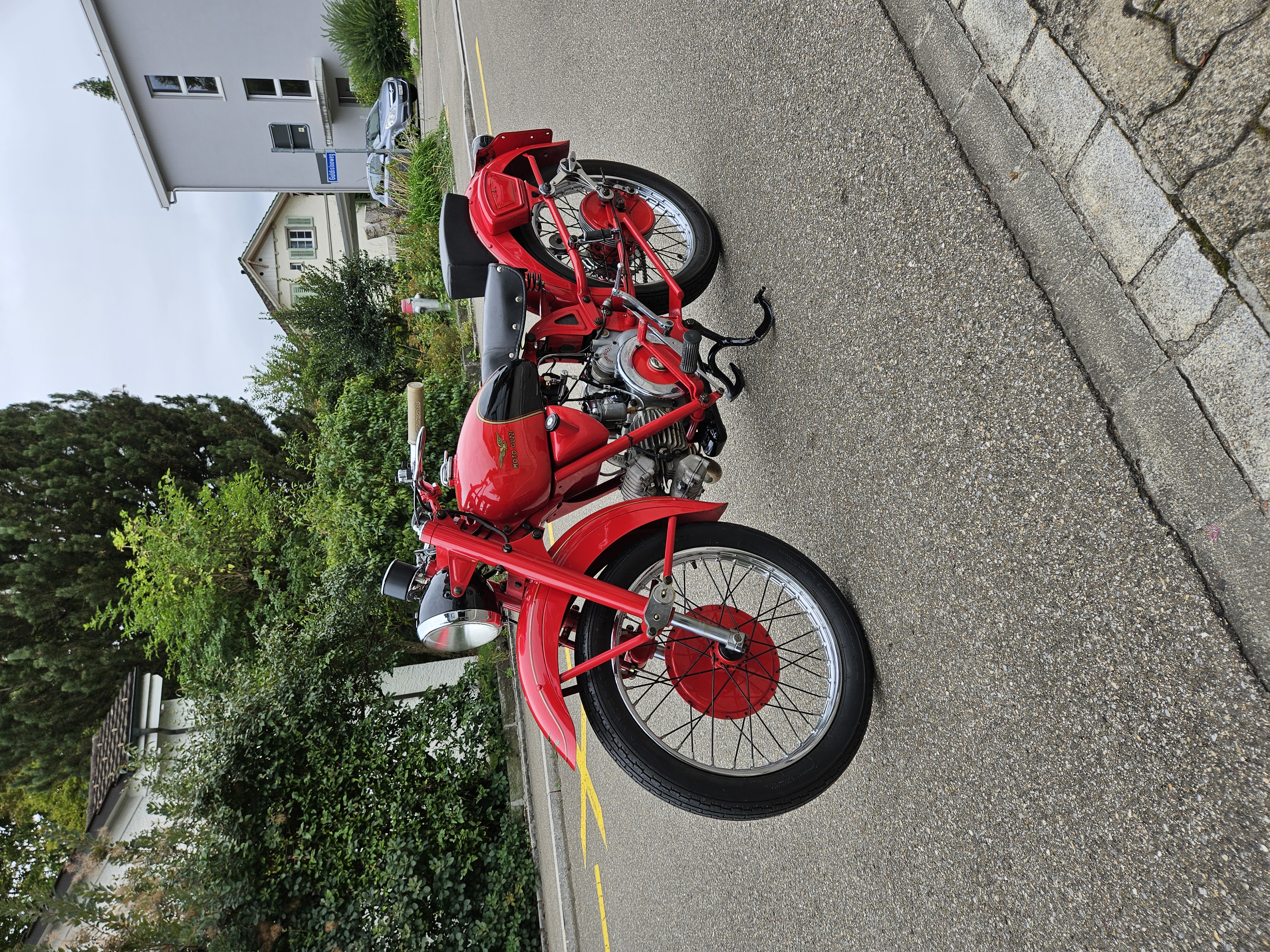

kleiner Nachtrag. Hab die Spülung ja durchgeführt und 0.5 Deziliter Oel eingefüllt. Habe eine kurze
Probefahrt gemacht, Quartierstrasse hoch 4 Gänge rauf, Quartierstrasse hinunter, 4 Gänge runter geschaltet, alles astrein!
Die Gänge gehen jetzt schön leicht rein so wie es sein muss. Kann ich jedem nur empfehlen. Kann man locker in der Garage
oder wo auch immer machen, benötigt einen Schlitzschraubendreher, einen halben Liter Petrol und 0.5 Deziliter Oel. Zeitaufwand nicht mehr als 15 Minuten. Das Resultat war bei mir wenigstens Sensationell.
