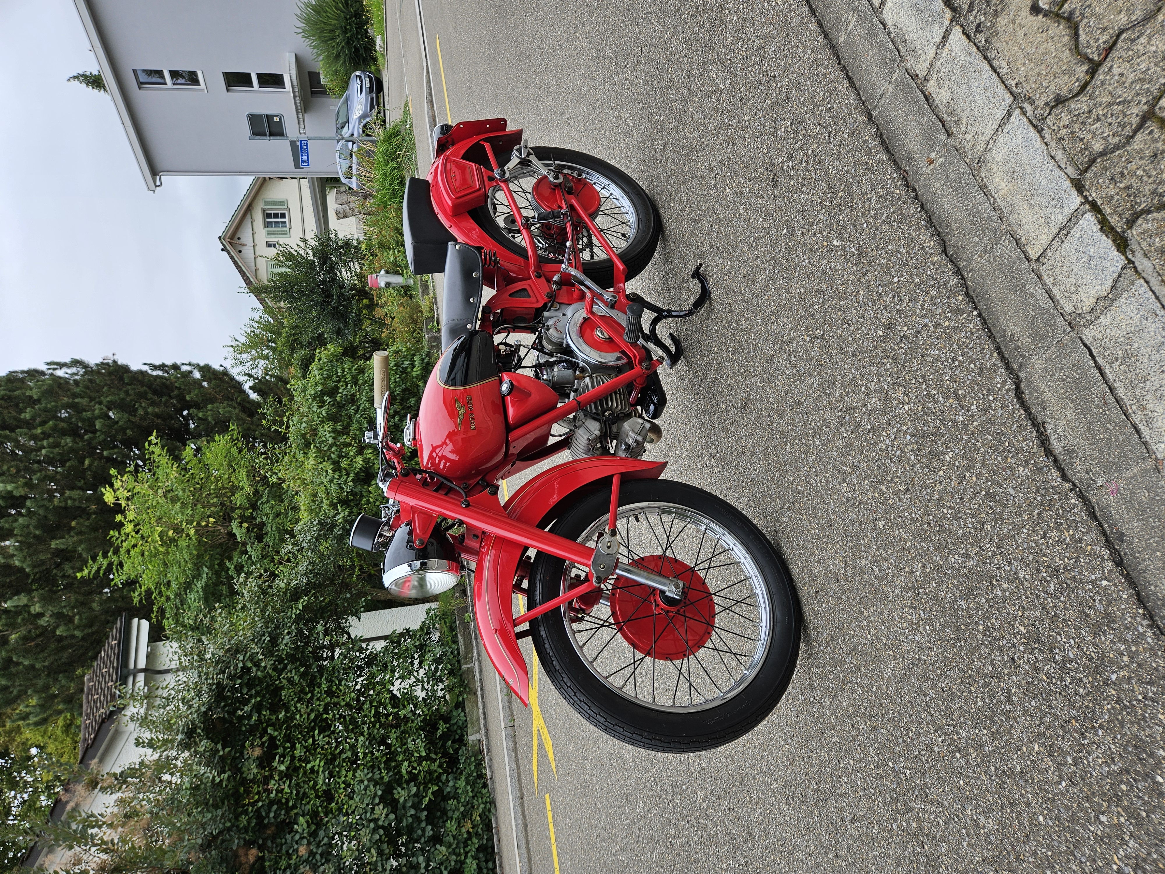

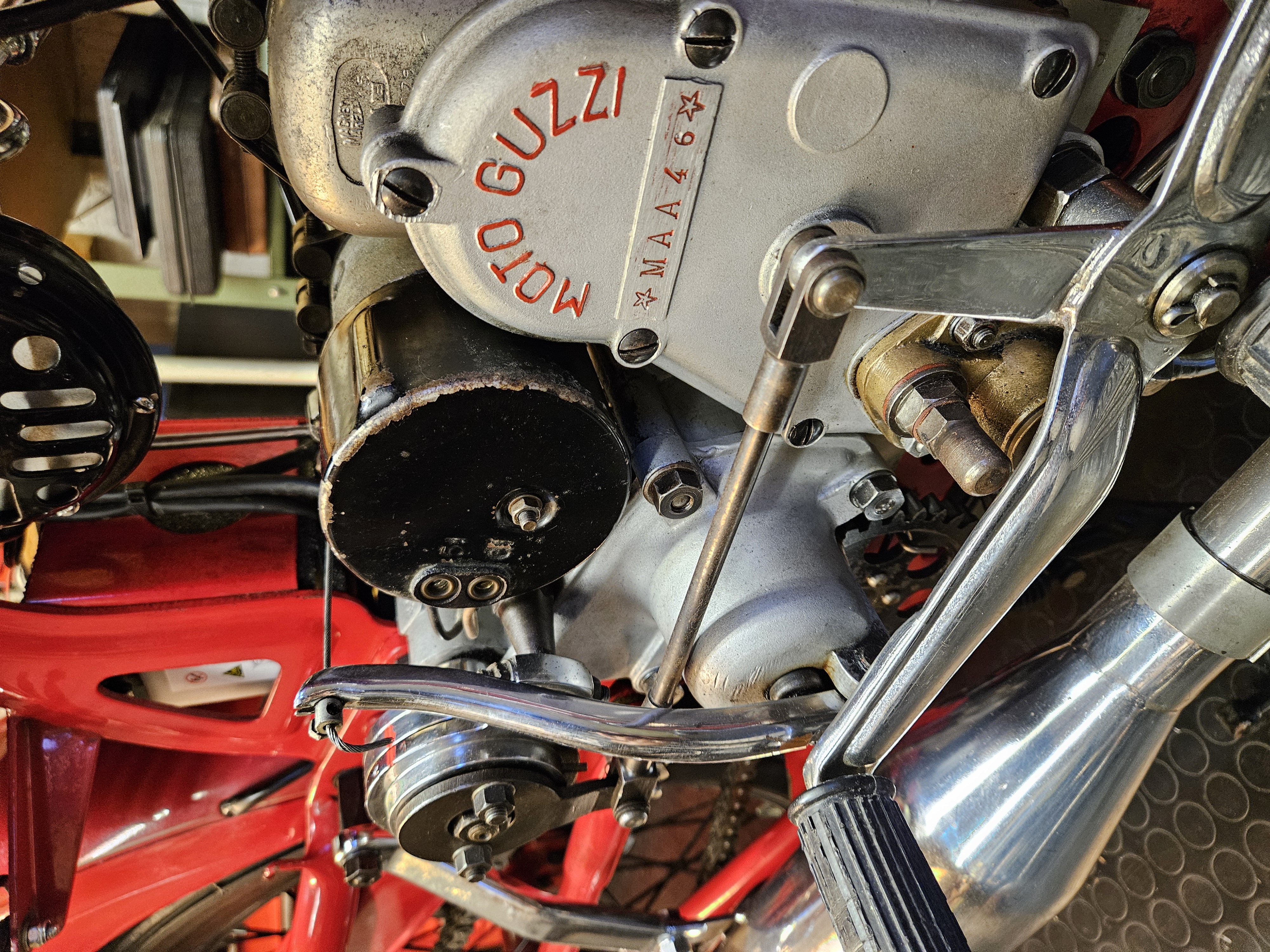

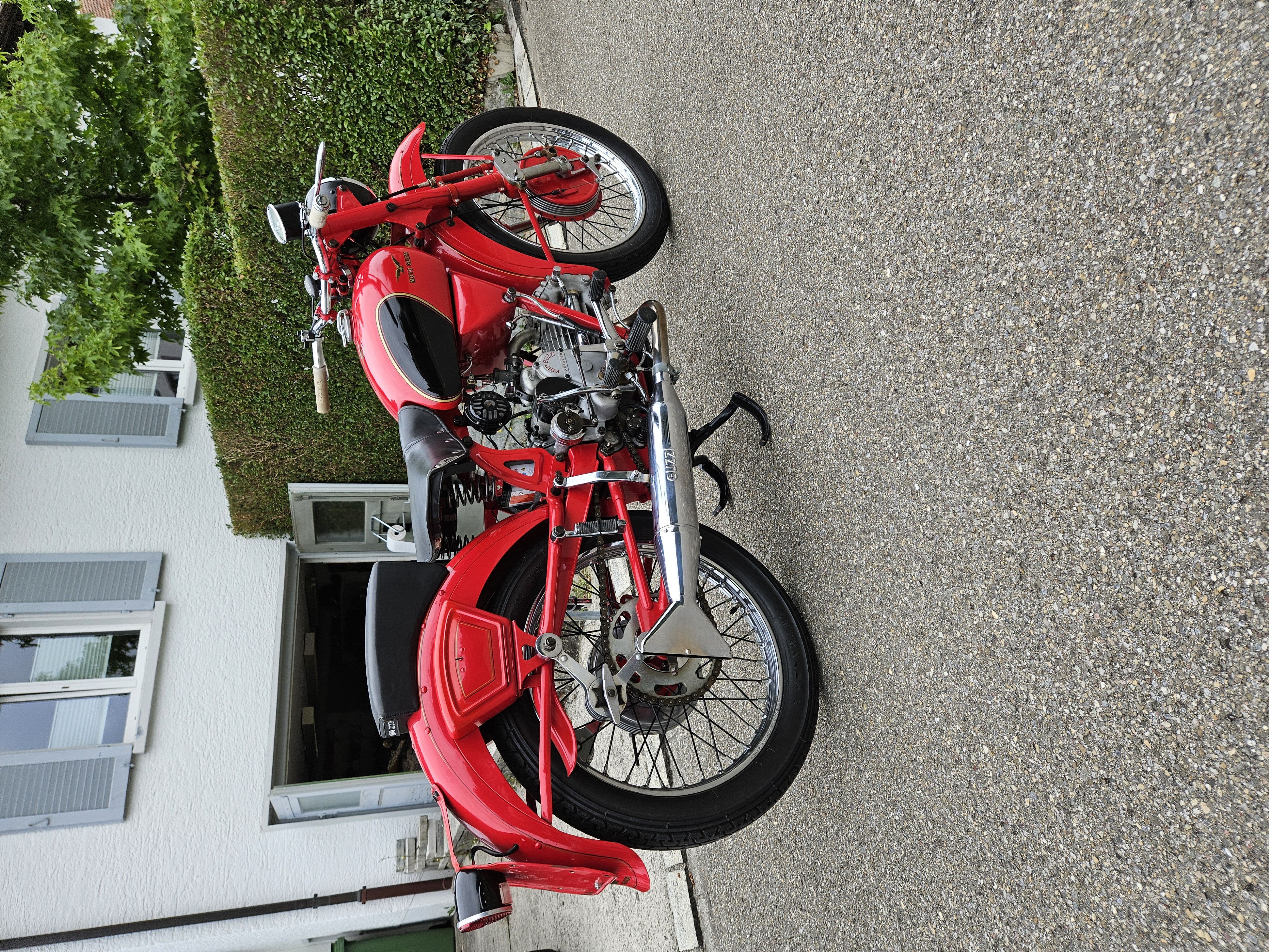

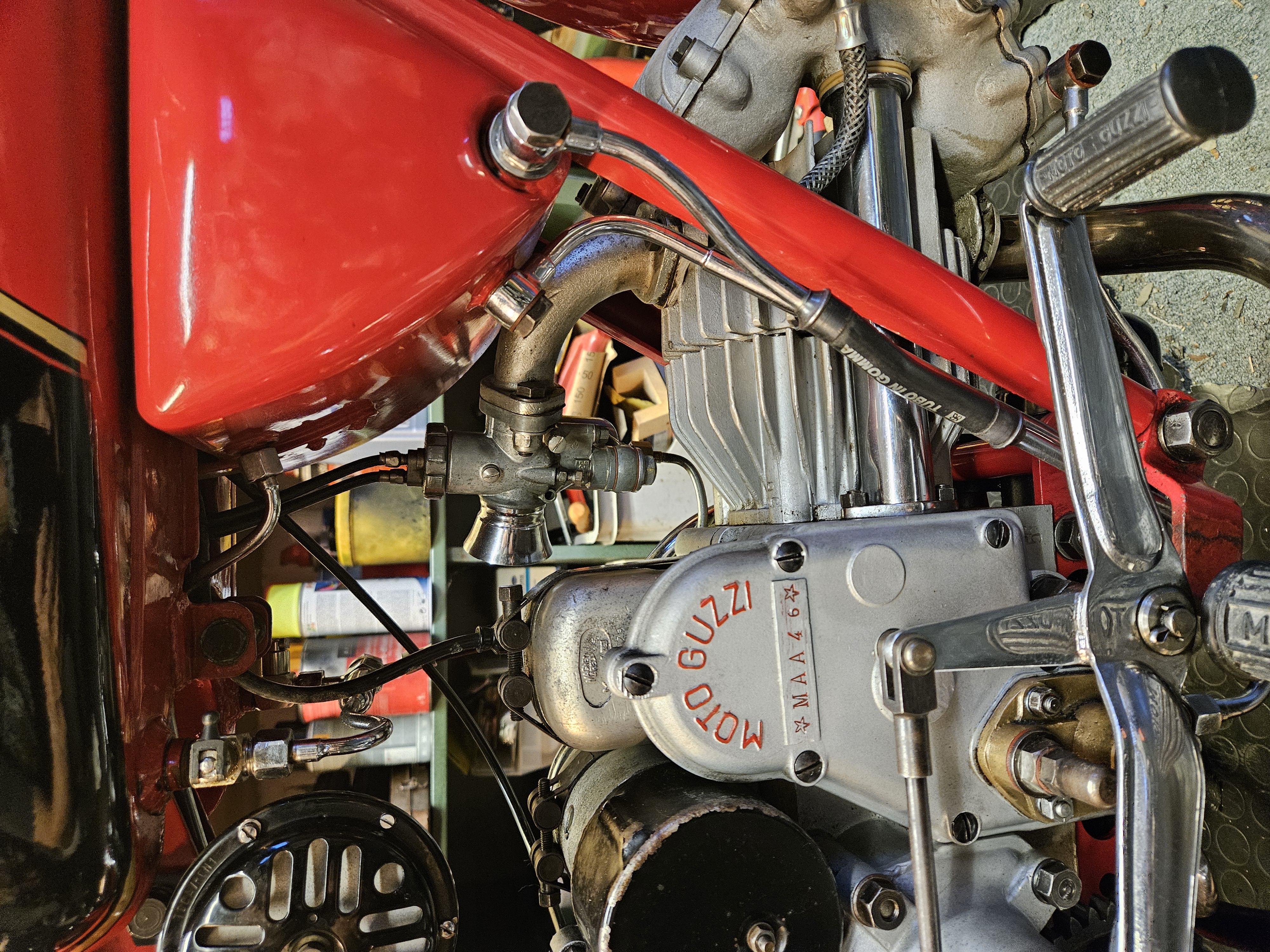

Hab das soeben in der Bedienungsanleitung gefunden :
KUPPLUNG
Trockenkupplung. Mehrscheibenkupplung.
Anzahl der Scheiben 10 (4 Stahl. 4 Bronze. 1 Belagscheiben. 1 hintere in
Bronze)
Also kein Oel !

Gut möglich, dass ein Gutsch rein muss. Bei meiner Sunbeam wird die Primärkette, welche im selben "Kasten" ist wie die Trockenkupplung, über ein Ölbad geschmiert. Optimalerweise suchst du dir wohl das richtige Handbuch und liest nach, was der Hersteller vorschreibt.
Re: Moto Guzzi Kupplung Spülen
Verfasst: 15.11.2024 13:37
von DaniH
PS: habe mir grad deinen Beschrieb angeschaut. Da kommt 100% ein Gutsch Öl rein um die Zahnräder zu schmieren. Die Kupplung hat mit ein wenig Öl kein Problem.
Dani
Verfasst: 15.11.2024 13:51
von zh169
Hey Dani, besten Dank. Dann füll ich den halben Deziliter rein.
Gruess
Gary
