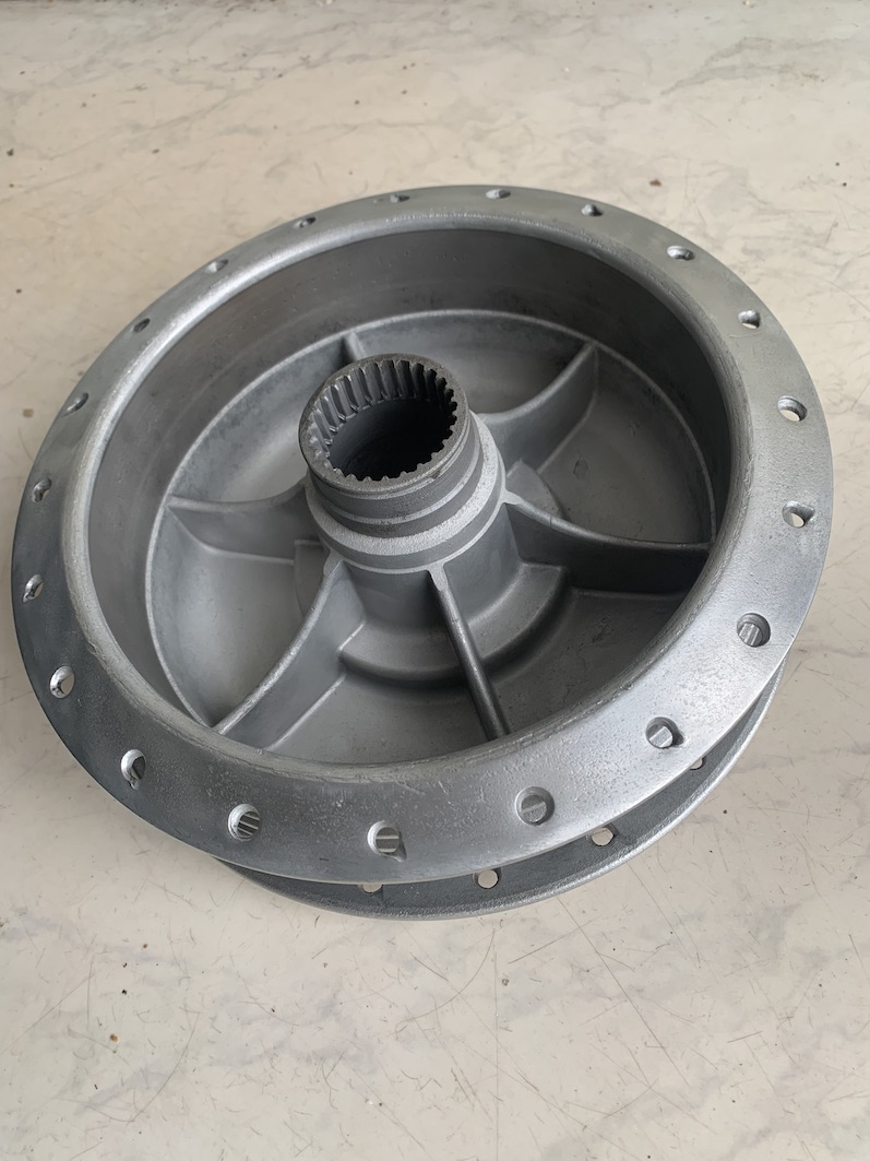

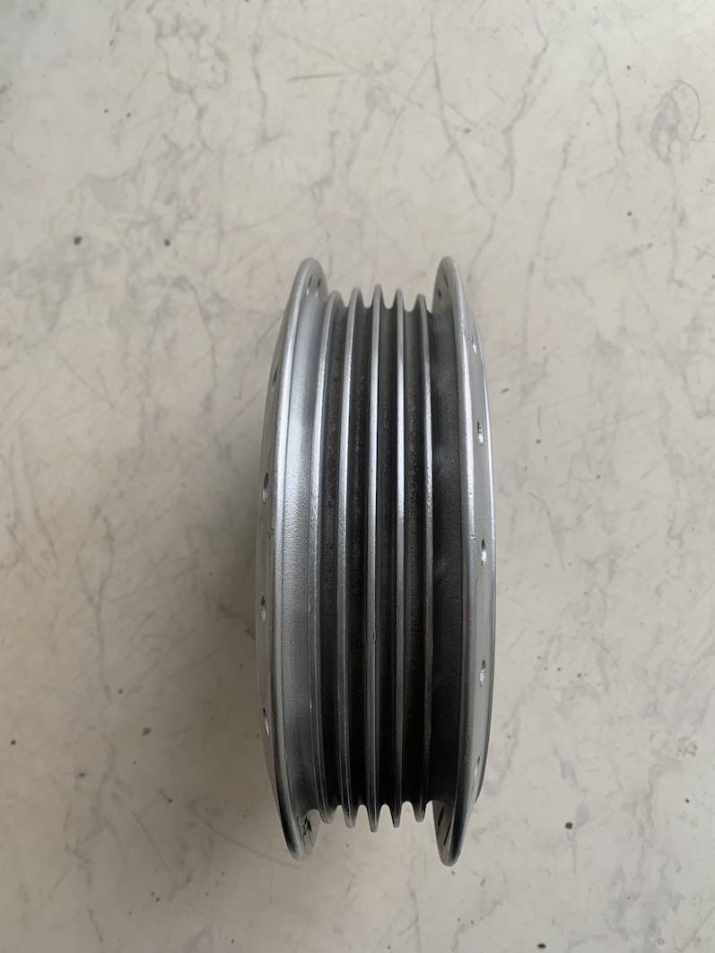

Diese sportliche Vollnabe passt auf jede 2-Zylinder-BMW der Modellreihen R51- R68. Sie kann vorne oder hinten verwendet werden. Der Nabenkörper ist aus Aluminium, der Kern und die Bremsfläche sind aus Stahl. Beim Umbau kann der komplette Inhalt der originalen Halbnabe verwendet werden. Breitere Bremsbacken müssen allerdings eingebaut werden.
Vorteile gegenüber der BMW-Halbnabe sind grössere Bremsfläche, bessere Wärmeableitung und sportliches Aussehen. Allerdings ist die Nabe (inkl. Lager) mit 4,2 kg schwerer als die originale Halbnabe. Mit einer Leichtmetallfelge kann dieser Nachteil jedoch gut kompensiert werden, da eine Weinmann-Alufelge mit 1,6 kg deutlich leichter ist als die originale Stahlfelge (3,2 kg).
Kann jemand mit Bestimmtheit sagen, von welchem Hersteller diese Nabe stammt? Ich tendiere zu Schorsch Meier, München. Allerdings habe ich keine brauchbaren zeitgenössischen Quellen für diese Annahme. Im FAM-Clubheft vom November 2024 ist ein altes Foto einer 500er BMW mit diesen Zubehör-Naben zu sehen (s'Moto 4/2024, Seiten 7 und 8).
