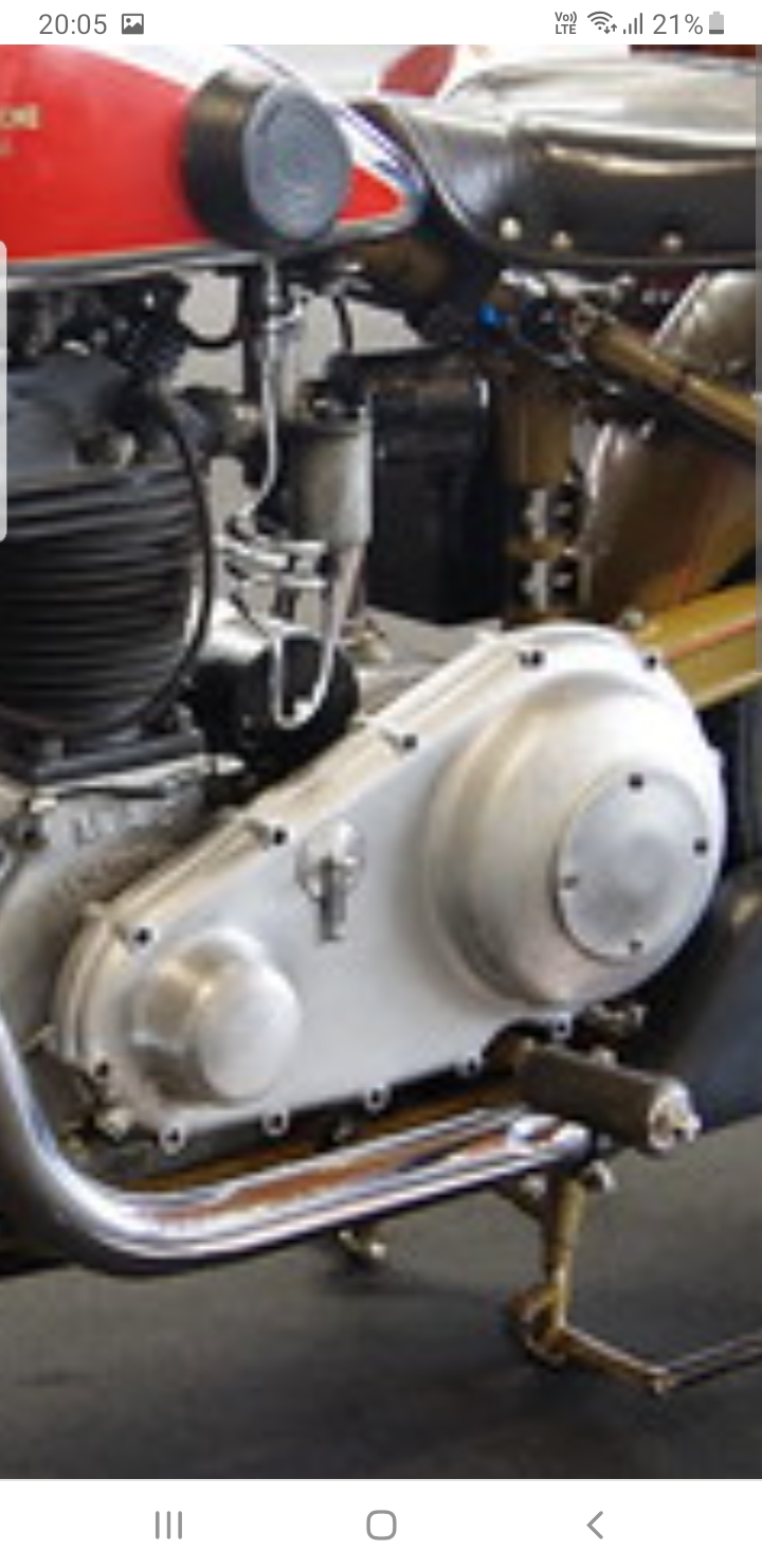

Hallo zusammen
kann mir einer sagen ob in der abdeckung der kette bom motor zum getriebe öl sein sollte umd wen ja welches?
Screenshot_20250510-200504_Free Adblocker Browser.jpg (358.62 KiB) 1689 mal betrachtet

Schraube vorn unten etfernen und getriebeol fullen bis es durch das schraubenloch giesst
