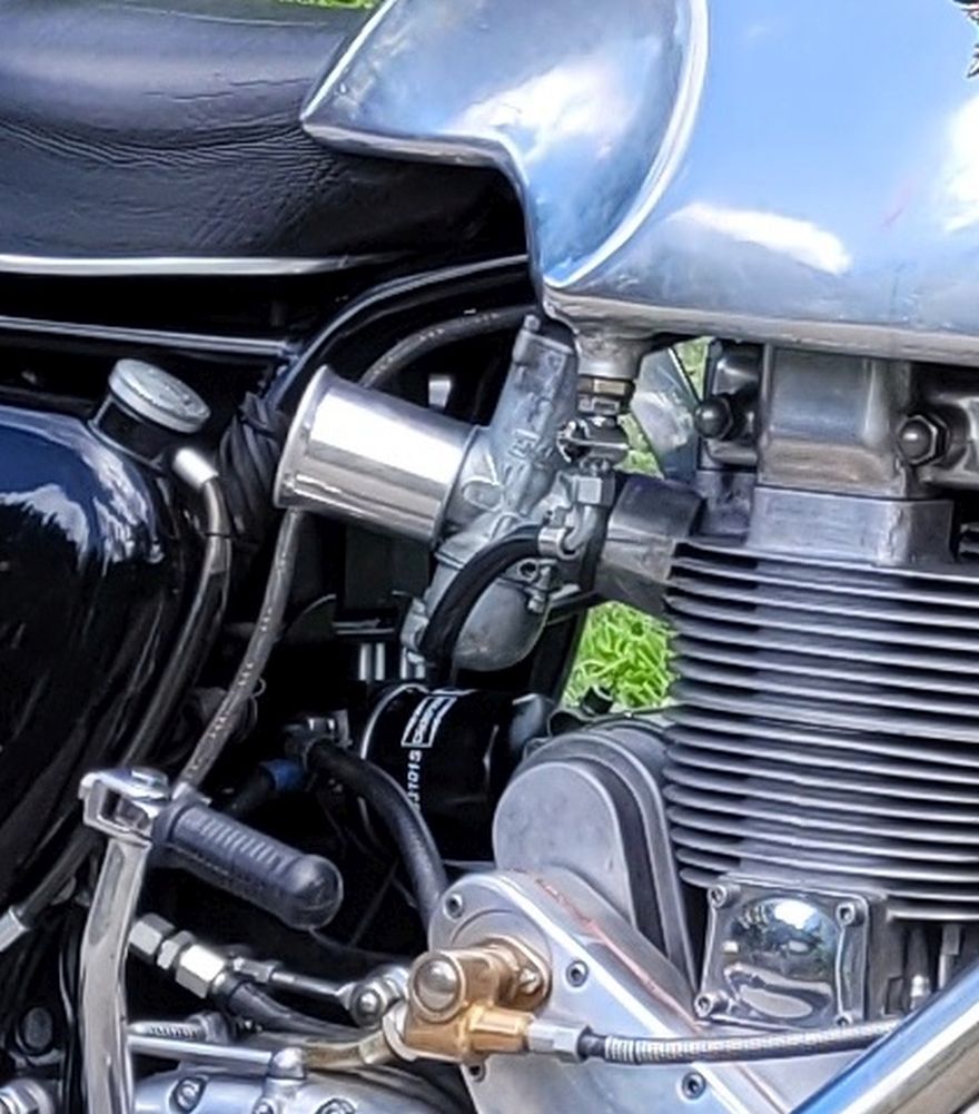

Hallo zusammen
Hat jemand schon mal einen externen Oelfilter an einer BSA A7 oder A10 verbaut?
Mich würde die Positionierung interessieren.
Vielen Dank für ein Feedback.
Gruss Werner

Habe ich so gelöst ..
Unter dem Batteriehalter.
Batterie auf einer Unterlage, die die Schraubenköpfe ausgleicht.
Ruedi
Irgendwo habe ich noch ein Bild, wie das fertig von der linken Seite aussieht.
Kommt noch ..

Hallo Ruedi
Vielen Dank für die Bilder. Das sieht ja perfekt aus.
Gruss Werner

Hallo Werner
Beim A10 hat der Filter oberhalb einer kleinen (flachen) Batterie Platz.
Weitere Möglichkeiten:
https://www.a7a10.net/forum/index.php?topic=10697.0
LG Paul
