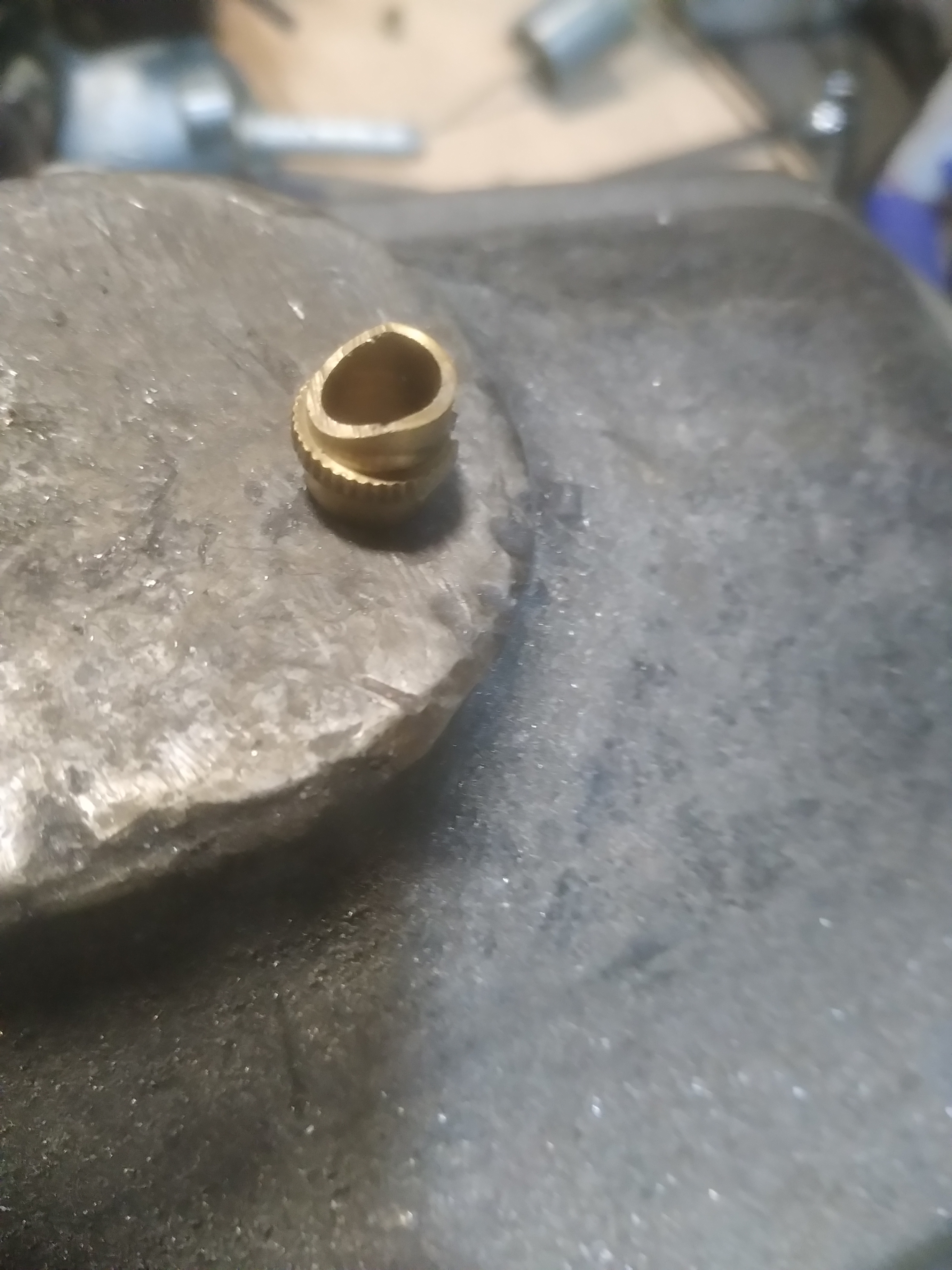

spez. Frage zum Amal Concentic 626 Vergaser für die 3Zylinder von BSA u. Triumph
ich hab hier Vergaser Batterien , wo die Zerstäuberdüsen zum Motor hin abgeschrägt sind. bei einem Kit links u. rechts abgeschrägt, Mitte org.( wie Rohr)
kann mir jemand den Sinn / Unterschied /Wirkungsweise erklären. die halben Zerszäuberdüsen waren ja für 2 Takter

Das ist eine Triumph-spraytube.
HIER lesen ubnd lugen ..
und
HIER unter 'Vergaser' - 'Tuning_1' einiges in Deutscher Sprache .. Einzylinder-lastig halt.

Salü Heiko,
bin kein drei Zylinder Kenner.
Meine Überlegung geht damit her das die beiden äusseren Zylinder besser gekühlt werden und dadurch der mittlere Zylinder fetter gefüllt werden soll um besser gekühlt zu werden?
Sollte es anders sein bin ich an der Lösung der Frage ebenso interessiert.
