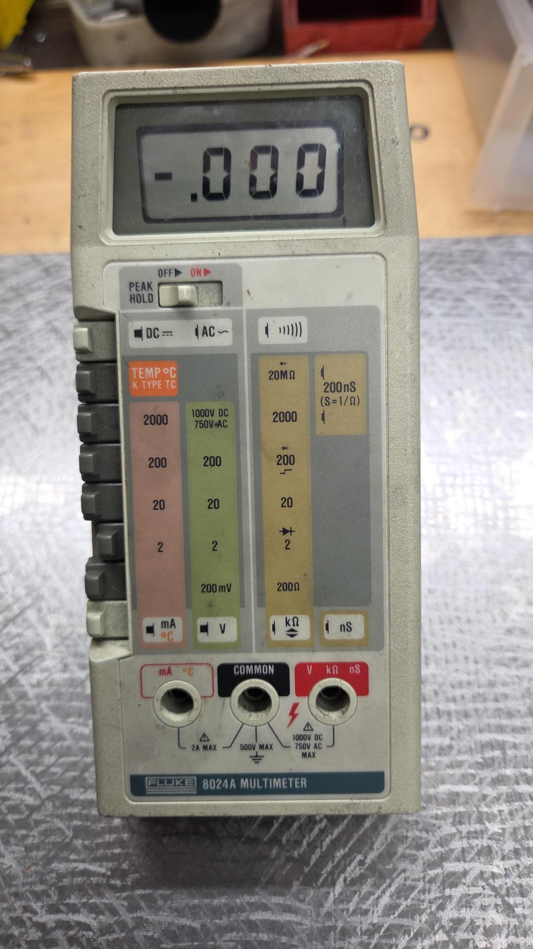

Wie macht man das mit den Mitteln, welche in der Durchschnitts-FAM-Werkstatt zur Verfügung stehen?Condor1971 hat geschrieben: ↑08.08.2025 16:50..Wenn du einen neuen Kondensator einbaust, lohnt es sich vorher schnell zu messen ob noch drin ist was drauf steht. ..

Mit den Multimeter.RuediKehl hat geschrieben: ↑10.08.2025 16:56Wie macht man das mit den Mitteln, welche in der Durchschnitts-FAM-Werkstatt zur Verfügung stehen?Condor1971 hat geschrieben: ↑08.08.2025 16:50..Wenn du einen neuen Kondensator einbaust, lohnt es sich vorher schnell zu messen ob noch drin ist was drauf steht. ..

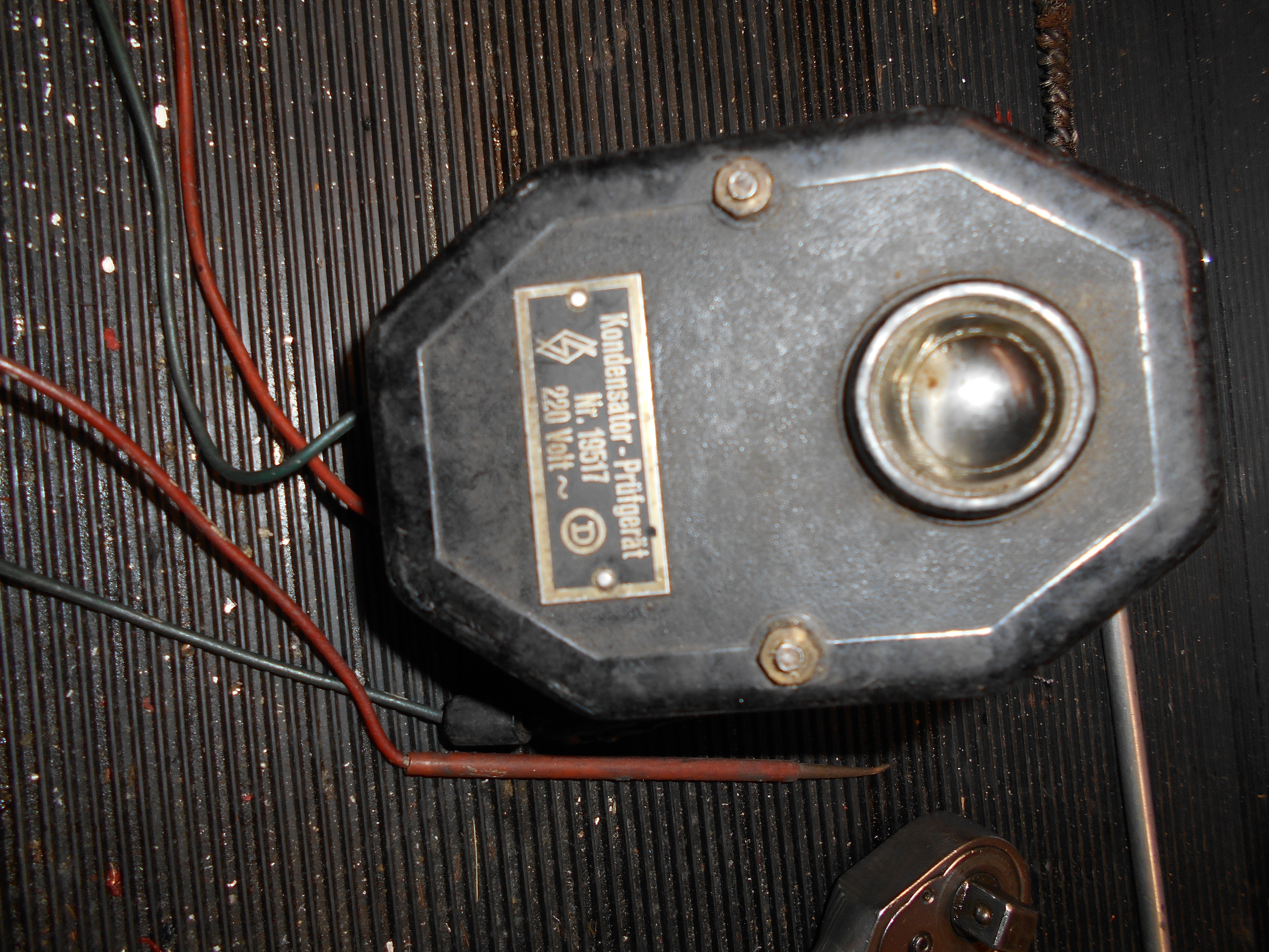

unsereins gibt strom drauf und schaut nach 2 sekunden wie knackig der funke beim entladen ist-erdbebensicher ;-)

Hmmm, merci für die Info und den Link, scheint mir etwas sehr theoretisch und aufwändig?
Fordert der American Technical Publisher doch 'Sicherstellen, dass geeignete persönliche Schutzausrüstung getragen wird.'
Nikis 220 Volt Gerät, aus dem letzten Jahrtausend, hat vermutlich hunderte Male seinen Dienst getan.
Niki hat dabei sicher wenigstens eine Schweisser-Lederschürze, einen Stahlhelm und die SUVA-Schuhe getragen.
Ruedi
PS
Mein Fluke Multimeter hat Jahrgang 1972, ist noch immer in top Zustand.
Der kennt aber die Kapazitätsmessung nicht.

Ist ganz auch meine Metode!Niki Sadkowski hat geschrieben: ↑10.08.2025 21:13unsereins gibt strom drauf und schaut nach 2 sekunden wie knackig der funke beim entladen ist-erdbebensicher ;-)
