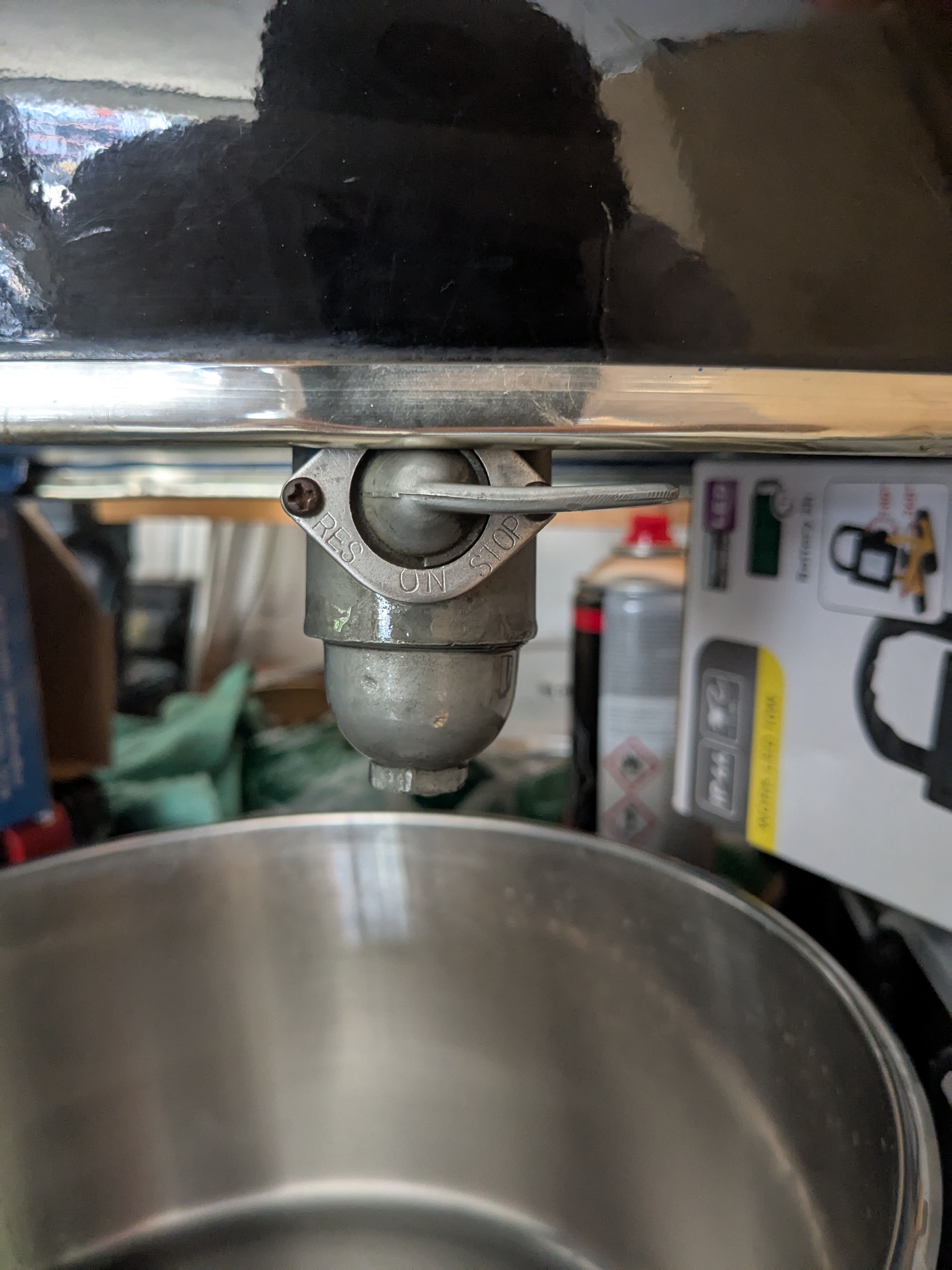

Bei meiner Honda bricht die Leistung bei Vollgas deutlich ein. Bis ca. 80km/h läuft sie recht gut. Sobald ich Vollgas gebe aber nicht mehr. Habe dann den Vergaser ausgebaut und alle Düsen gereinigt und ausgeblasen. Das hat aber nicht geholfen.
Mein nächster ist nun der Benzinhahn. Habe den Tank abgebaut, ein Becken druntergestellt und verschiedenstes gemessen.
Es liegt nixht an der Tankentlüftung. Die kann ich ausschliessen.
Auf der Stellung ON fliessen durch die beiden Abgänge je 60g Benzin in 30s. Wenn ich beide offen lasse (und nicht den Finger draufhalte) sind es aber auch nur 60g. Auf der Stellung RES sind es sogar nur 50g.
Gemäss meiner Unterhaltung mit ChatGPT ist das zu wenig Durchfluss. Daher meine Frage... Wie viel sollte es denn sein? Ist das der Originalbenzinhahn? Und was wäre ein angebrachter Ersatz?

Poste doch mal ein Foto vom Benzinstrahl. Hast du die Bezinhühner ausgebaut und alle Siebe gereinigt und die Röhrli durchgeblasen?

Die 60g hatte ich gemessen auf der Werkbank ohne Vergaser und Schläuche dran. Wenn ich den Hahn aufmache kommt das Benzin nur aus dem linken. Und das sind eben die 60g.
Was sind Benzinhühner? Also welcher Teil davon?
Ich hatte alles augebaut, durchgeblasen und mit Bremsreiniger geputzt.

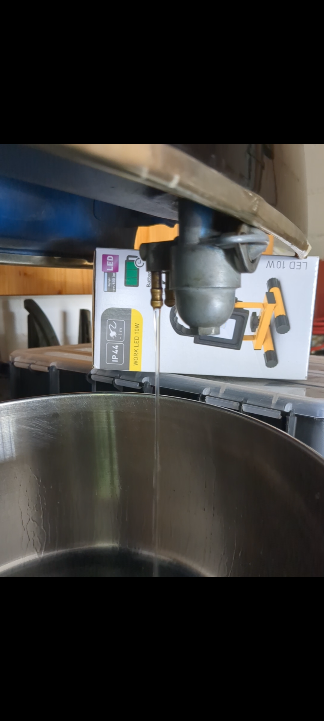

Die eigentliche Frage lautet, sabert es so prostamässig runter oder ist da ein schöner Strahl etwa so dick wie der Innendurchmesser des Benzinhahns?

Hier einmal als Video auf Youtube:
https://youtube.com/shorts/BwYd8175fc0? ... pVTMyHzABf
Man sieht da gut, dass es nur aus einem Benzinhuhn kommt.
Und noch ein Foto davon:

Das läuft ordentlich. Hör nicht auf chatGPT, hol dir besserr ein original Honda Handbuch (keine angst, gibts Gratis als PDF…;)
Bastel besser mal durchsichtige schläuche an den Töff, dann siehst du, obs auch so noch läuft. Bzw mach mal die ablassschraube aller vergaser auf, und schau, obs da auch ordentlich rausläuft. Die beiden schläuche werden über T-Stücke nochmals aufgesplittet, um alle 4 Vergaser zu speisen. Da brauchts ein Bläschen vom Format einer Wasserwaage, und nichts fliesst mehr…

60g pro 30s ergibt 7200 Gramm pro stunde. Oder fast 10 liter. Wenn du 100 fährst, solltest du so 4-6 liter verbrauchen pro stunde… nicht 10.
Der Benzinhahn ist wohl nicht das Problem… entweder Flussabwärts, oder was anderes:

Verständnisfrage: Läuft das Benzin bei ON aus dem anderen Röhrli und kommt da etwa die gleiche Menge Benzin?
