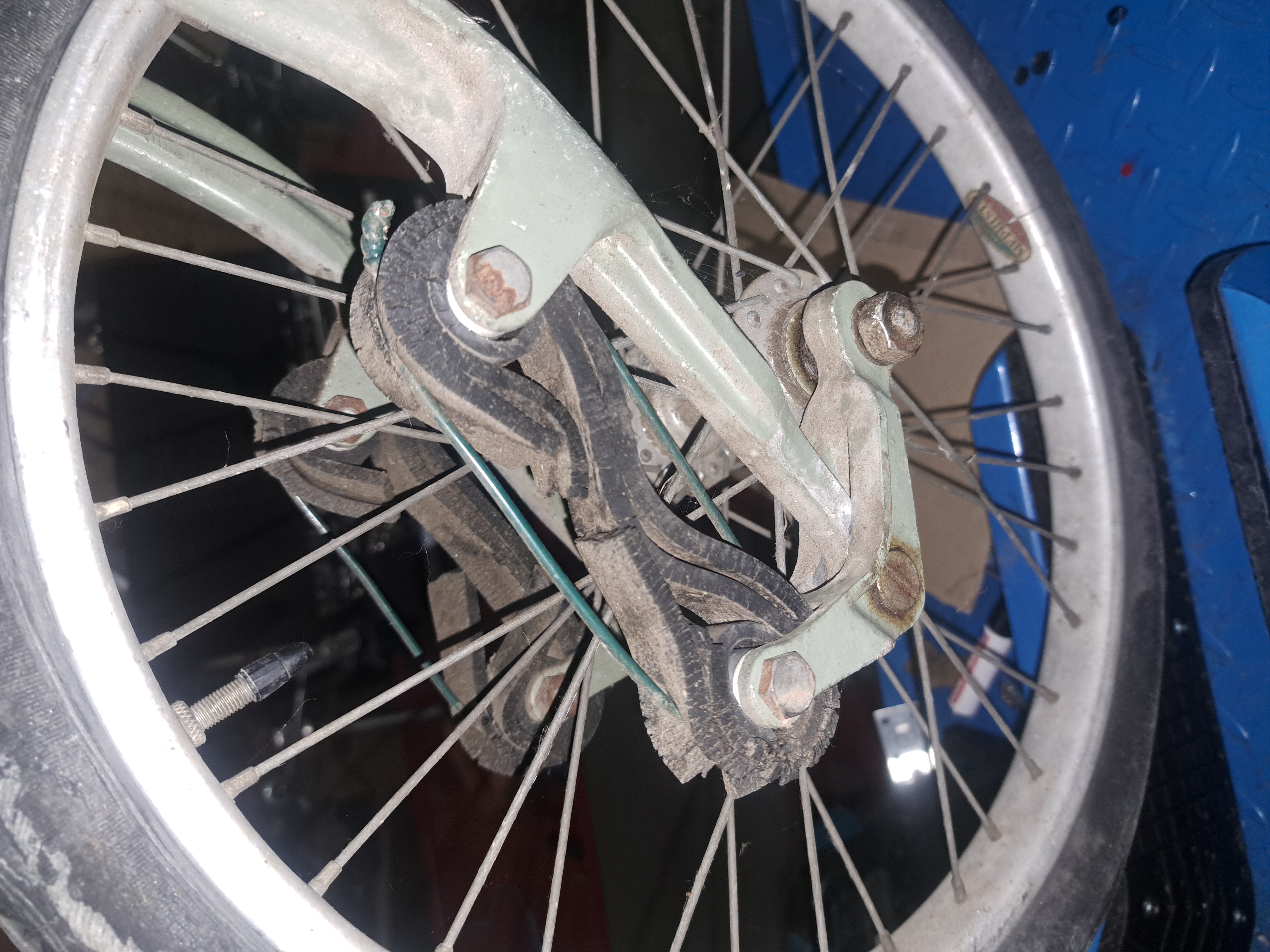

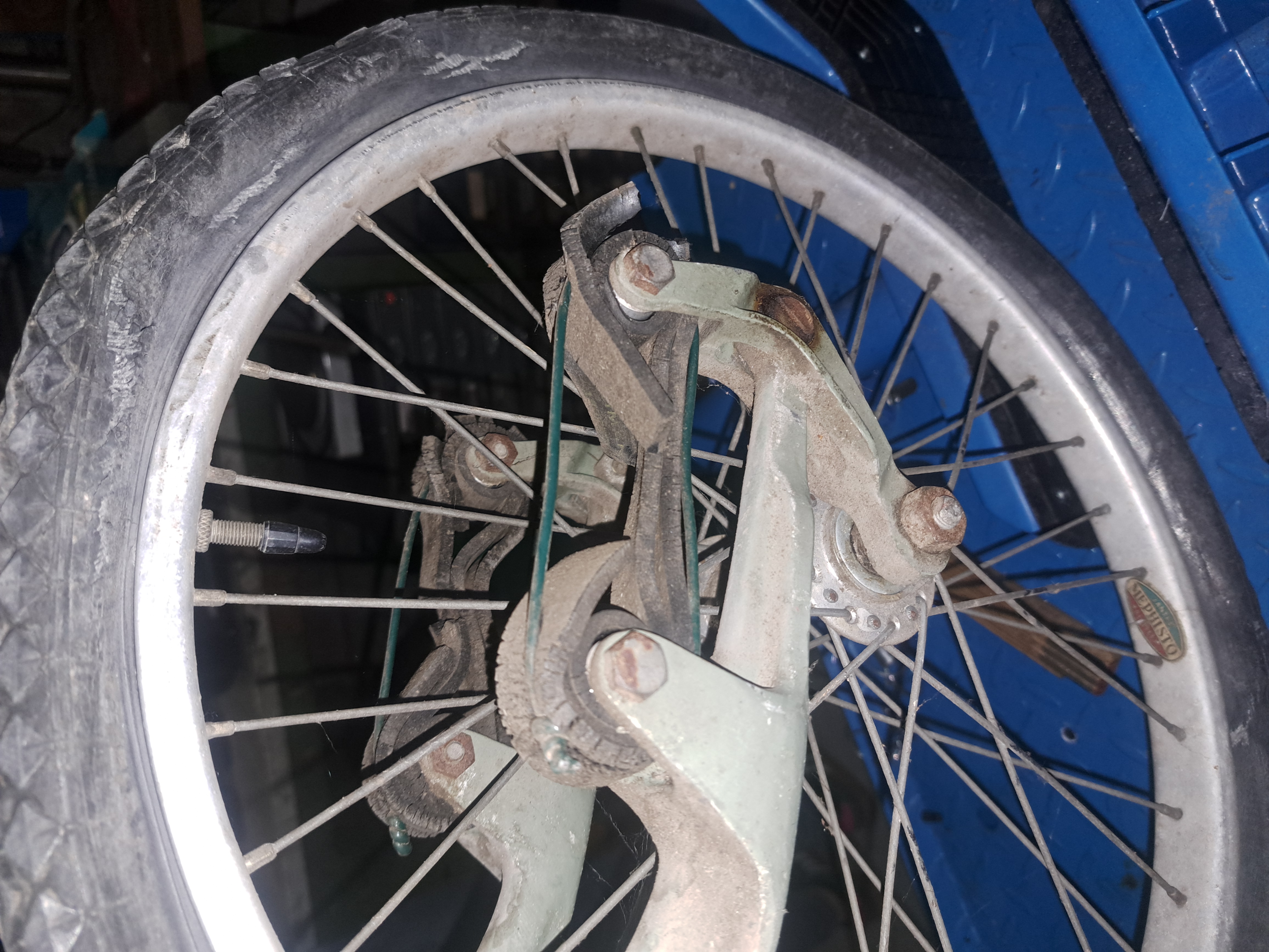

Als Abschlussarbeit meiner Ausbildung restauriere ich einen alten Krankenfahrstuhl mit Sachs Motor. Durch den Zahn der Zeit sind diese Gummi "Bänder" der Vorderradgabel leider total spröd und defekt geworden. Hat jemand einen Kontakt von einer Firma etc. Welche mir diese nach dem Mass herstellen könnte? Oder habt ich ideen für Alternativen?

Du könntest sie als Meterware kaufen und mit Sekundenkleber zusammen kleben. Das wäre eine Möglichkeit. Das hält.

Solche Neiman-Gummiringe wurden auch im Motorradbau gebraucht (z.B. an F.N.-Töff oder bei Seitenwagen von Steib oder Stoye).
Google doch einfach "Neiman anneaux de suspension"! Diese Ringe gibt's in verschiedenen Dimensionen für Anhänger-Federungen.

guckst du Retro moto pieces.fr

Danke vielmal für deine rasche und hilfreiche Antwort.
