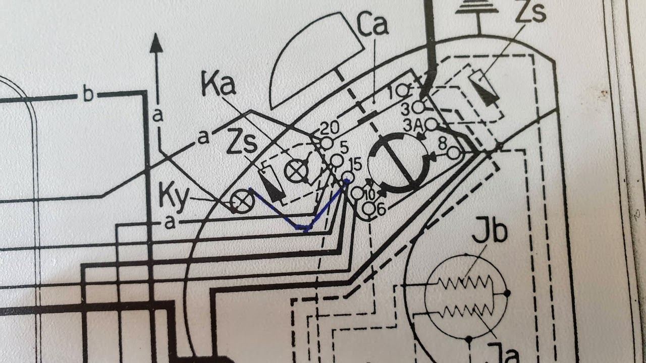

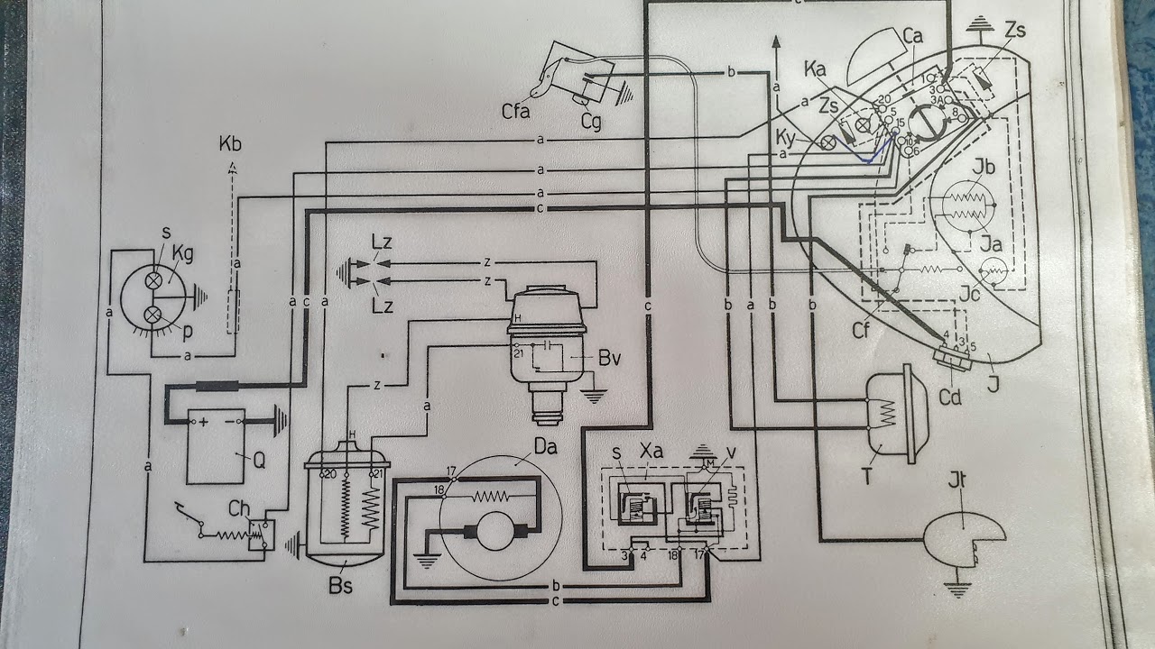

Hast du ein Schaltplan der A-580-I?

Servus Vital,
anbei Schaltpläne, kontrolliere alles. Viel Glück !!

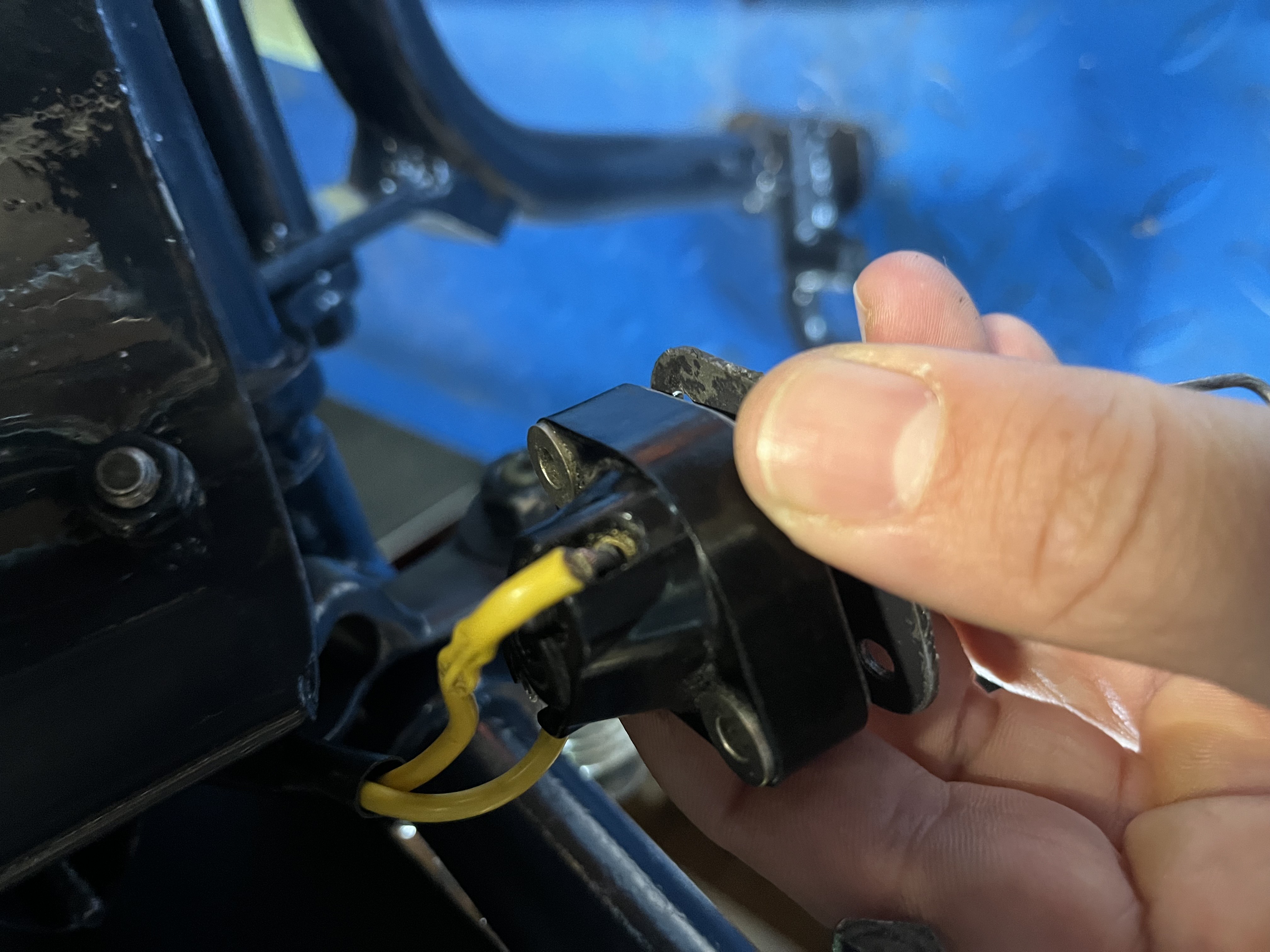

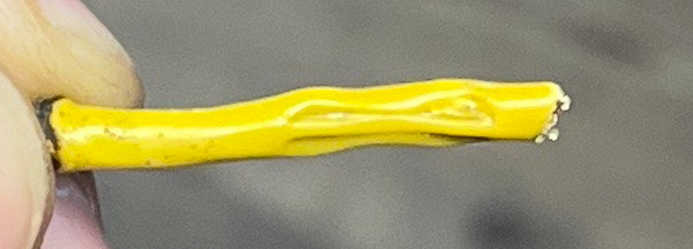

Kurzes Update nach heutiger Fehlersuche - hatte das Gefühl, dass das Kabel, welches zum Rücklichtschalter geht, im Scheinwerfer etwas angeschmolzen ist. Konnte aber kein Massekontakt innerhalb des Schweinwerfers finden und ausserhalb des Scheinwerfers habe ich den Grossteil des alten Kabels durch ein neues ersetzt, da das alte an diverse Stellen gebrochen war. Ein Massekontakt entlang des neuen Kabels schien mir daher auch unwahrscheinlich. Ich habe aber den Lötverbinder nun durchschnitten, so dass ich an verschiedenen Stellen des neuen Kabels auf einen Massekontakt testen konnte. Nach einigem Testen konnte ich feststellen, dass der Massekontakt innerhalb des des Bremslichtschalters entsteht.
Der Fehler war mir beim Einbauen passiert. Beim Reindrücken des Schalters, hat es das obere Kabel etwas aus der Halterung rausgezogen, so dass der unisolierte Teil exponiert war und an der Seite des Schalterhalters (so sieht es zumindest aus - Foto 1) Kontakt gemacht hat. Zusätzlich hat es das Kabel hinten so stark gegen das Getriebegehäuse gedrückt, dass die Gummiisolierung gequetscht wurde und einige Kupferstränge nun nach aussen durchdrücken. Das heisst ich habe dadurch also wahrscheinlich einen weiteren Masseschluss verursacht (Foto 2).
Plan: neue Kabel kaufen und den Schalter korrekt und sauber wieder verkabeln und nun etwas vorsichtiger den Schalter wieder einbauen. Fingers crossed, das dies alles war.

Sieht soch aus, als wärst du auf der richtigen Spur...
