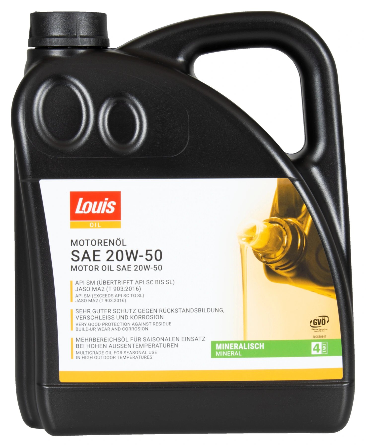

Hallo zusammen
Hat jemand schon mal Erfahrungen mit diesem Motor Oil gemacht? Danke für ein Feedback.
Gruss Werner
Gruss Werner
- Louis-Oil 20w50.jpeg (267.93 KiB) 12654 mal betrachtet

...das ÖL käme in eine Triumph Trident T150v und für "gemütliche Fahrten. Hatte bis jetzt immer Castrol Classic 20w50 drin aber bei diesen Preisdifferenzen fragt man sich schon, ob nur der "Name" soviel mehr kostet.
@Ruedi: Klar steht alles auf der Etikette und erfüllt auch die Anforderungen. Bekanntlich ist aber Papier (oder Plastik) geduldig und ob die Kupplung rutscht, der Ölverbrauch steigt oder die Motorgeräusche zunehmen erfährt man erst im Betrieb. Deshalb ist es doch super, dass wir uns austauschen können.

Das Wichtigste, nebst Viskosität und der Grundsatzfrage ob mineralisch oder synthetisch, ist bei im Öl laufenden Kupplungen, dass JASO MA oder JASO MA2 auf dem Motorenöl steht. Das ist hier der Fall. Ansonsten ist ein Kupplungsrutschen wahrscheinlicher. Ich hoffe, noch etwas Aufschluss geliefert zu haben.
