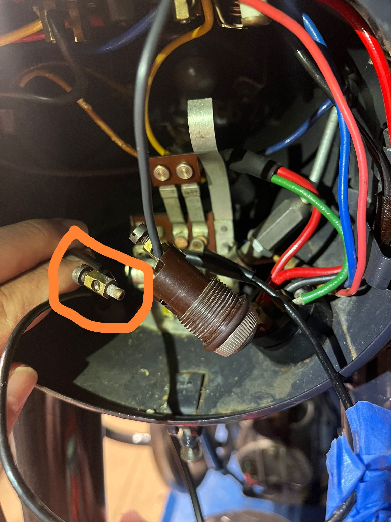

Bei meiner Condor A580-1 ging das Licht der grünen Oel-Kontrollampe nicht mehr an. Daher habe ich die komplette Kontrolllampe ausgebaut, alle Teile überprüft und festgestellt, dass der Stift der Messing-Schraube, an welcher man das Kabel befestigt, abgebrochen ist. Dadurch besteht kein Kontakt mehr zur Feder im Innern des Lampengehäuses, welche dann wiederum den Kontakt zur Glühbirne herstellt. Ich habe ein Foto des Ersatzteilts (oranger Kreis) angehängt.
Daher meine Frage: hat jemand eventuell dieses Ersatzteil oder dann eine komplette Oelkontrolllampe zur Condor A580-1? Ich habe bereits bei Herrn Giger bei Swiss-Moto nachgefragt, aber leider sind die Kontrolllampen nicht mehr erhältlich.

Das abgebrochenen Teil selber fertigen?
Muss nicht Sechskant sein; kann auch aus einem Rund-Messing, -Bronze, -Aluminium sein.
Zumindest mein Zugang zu Oldtimer-Reparaturen.

Frag doch bei Robert Mattich nach. Gut möglich das er die Oeldrucklampe als Ersatzteil hat.
079 683 64 40
Viel Erfolg!
