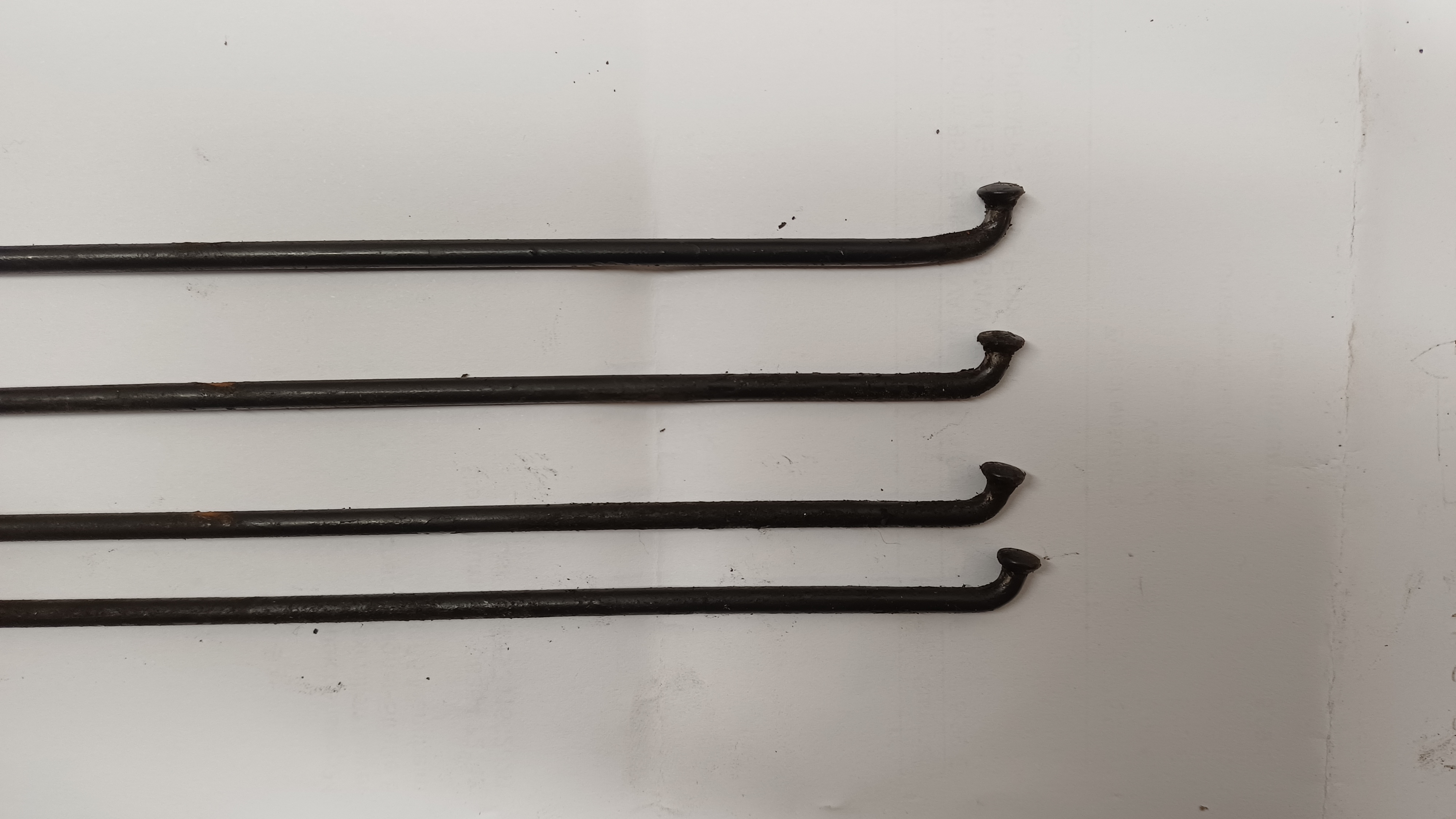

weiß jemand zufällig wo ich passende Speichen für meine Condor A 580 I finde? Größe laut Handbuch 3.5 x 207...
Sind alle Speichen vom Winkel her gleich oder hat die Hälfte der Speichen einen größeren Winkel als die anderen?
(Meine Speichen sind teils verbogen, darum weiß ich nicht welcher Winkel stimmt...)

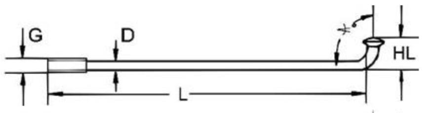

Hat jemand zufällig die genauen Maße für die Condorspeichen (Siehe Bild) oder selber schon passende gefunden?
Über eine Antwort/Hilfe würde ich mich sehr freuen :)

Ich beziehe meine Speichen bei Kleblattspeichen:
https://www.wws-speichen.de/
Die haben einen Speichenrechner, den kannst du auf dein Bildschirm laden, Bildschirm Kalibrieren, deine Speiche auf dem Bildschirm legen, Optionen wählen und schon kannst du Bestellen.

Orlando Calonder in Buchs SG hat und stellt Speichen her, super Betrieb

ich kann meine persönliche Erfahrung schildern, mit der Firma Friedrich Menze in Deutschland habe ich sehr gute Erfahrungen gemacht.
Ich habe massgefertigte Speichen bestellt und lediglich die erforderlichen Masse angegeben, nach kurzer Zeit wurden mir die Speichen problemlos nach Hause geliefert.
Hier der Link zu Menze, falls er hilfreich sein sollte:
https://menze-fahrzeugteile.de/produkte/speichen/

vielen Dank für eure Hilfe, hab die Speichen zu WWS in Deutschland geschickt und mir neue anfertigen lassen. Waren innerhalb von einer Woche im Briefkasten, Qualität top. Kostenpunkt mit Nippel ca 220 Euro.
