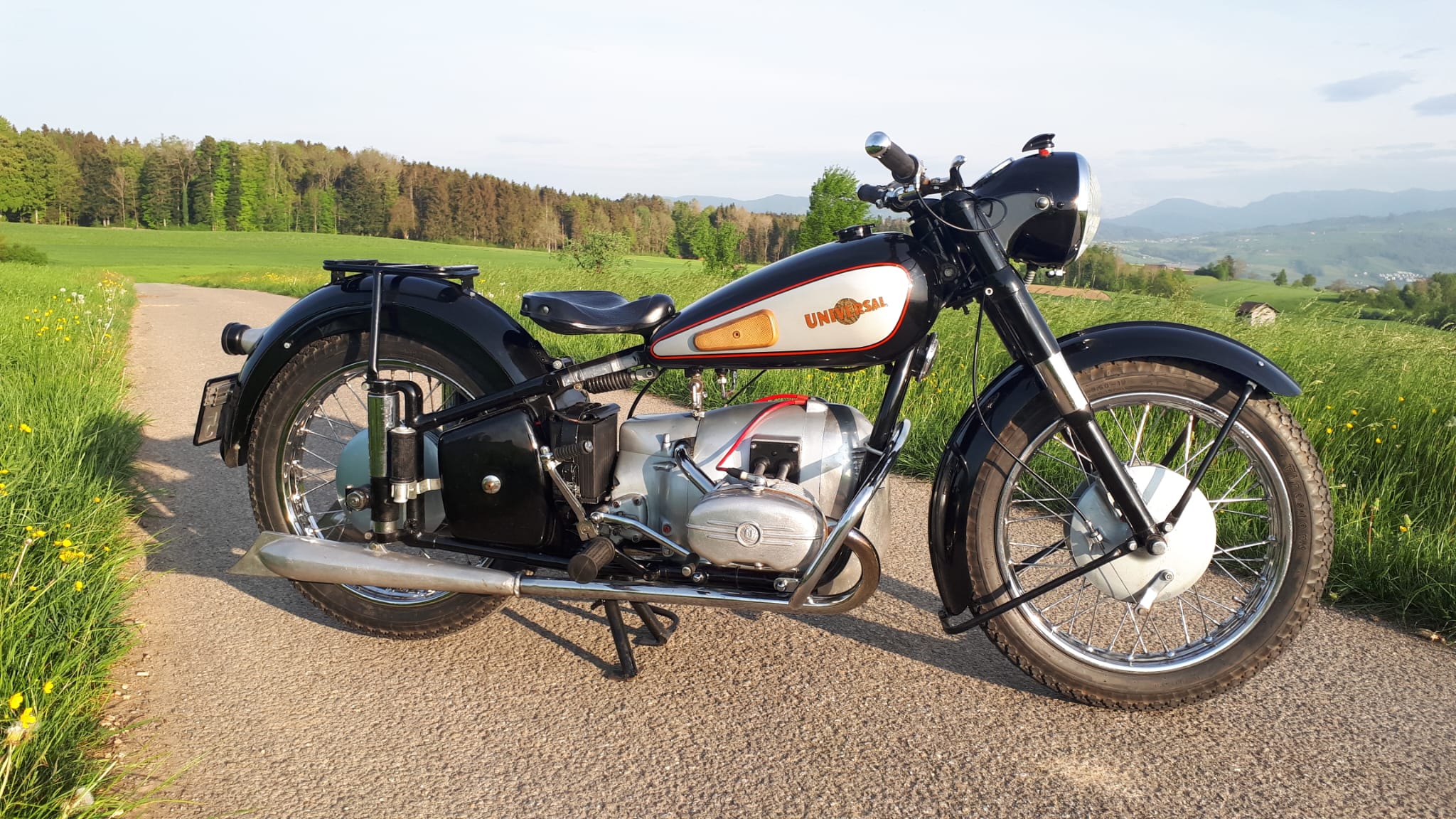

Liebe FAM-ler
Meine Universal B50 (580, obengesteuert, Jg. 1950) lässt sich nur mit viel, ja sehr viel Kraft auf den Mittelständer hieven. Das Übersetzungsverhältnis des Ständers ist einfach nicht optimal. Das ist offenbar bei all diesen Fahrzeugen so, nimmt einem aber etwas die Freude das Motorrad aus dem Stall zu nehmen und zu bewegen. Auch fehlt ein richtiger Haltegriffe am Fahrzeug um die Körperkraft und das Körpergewicht ins Fahrzeug zu bringen.
Ich habe mir schon ein paar Mal Gedanken gemacht, wie man einen Seitenständer links oder auch rechts anbauen könnte, habe aber noch keine gute Lösung gefunden. Auch über angeschweisste Ausleger am Mittelständer habe ich schon nachgedacht. Dafür ist aber wenig Platz. Das Anschrauben eines ausklappbaren Griffs wäre allenfalls auch ein Ansatz.
Bevor ich das Rad neu erfinde, frage ich euch, was ihr getan habt, um das geschilderte Problem zu lösen oder zu mässigen? Gibt es allenfalls einen Seitenständer von Universal, oder eine Bastelei die nützt? Liegt allenfalls ein solcher Seitenständer noch in einem Regal? In einem S'MOTO habe ich einmal einen Seitenständer in der Fussraste gesehen, welcher aber selber geschweisst war. Gerne nehme ich euren Hirnschmalz und eure Vorschläge entgegen.
Ich freue mich auf euer Feedback!
Danke und Gruss, Andy

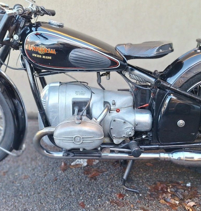

Bei meinem ist es unter dem Zylinder montiert.
Re: Seitenständer für Universal B50
Salut Motodelco
Ich kann dein Bild des Seitenständers leider nicht aufmachen. Kannst du es mir allenfalls auf's Handy ( 079 354 75 23 ) schicken? Unter dem Zylinder würde ich interessanter finden als als am Sturzbügel.

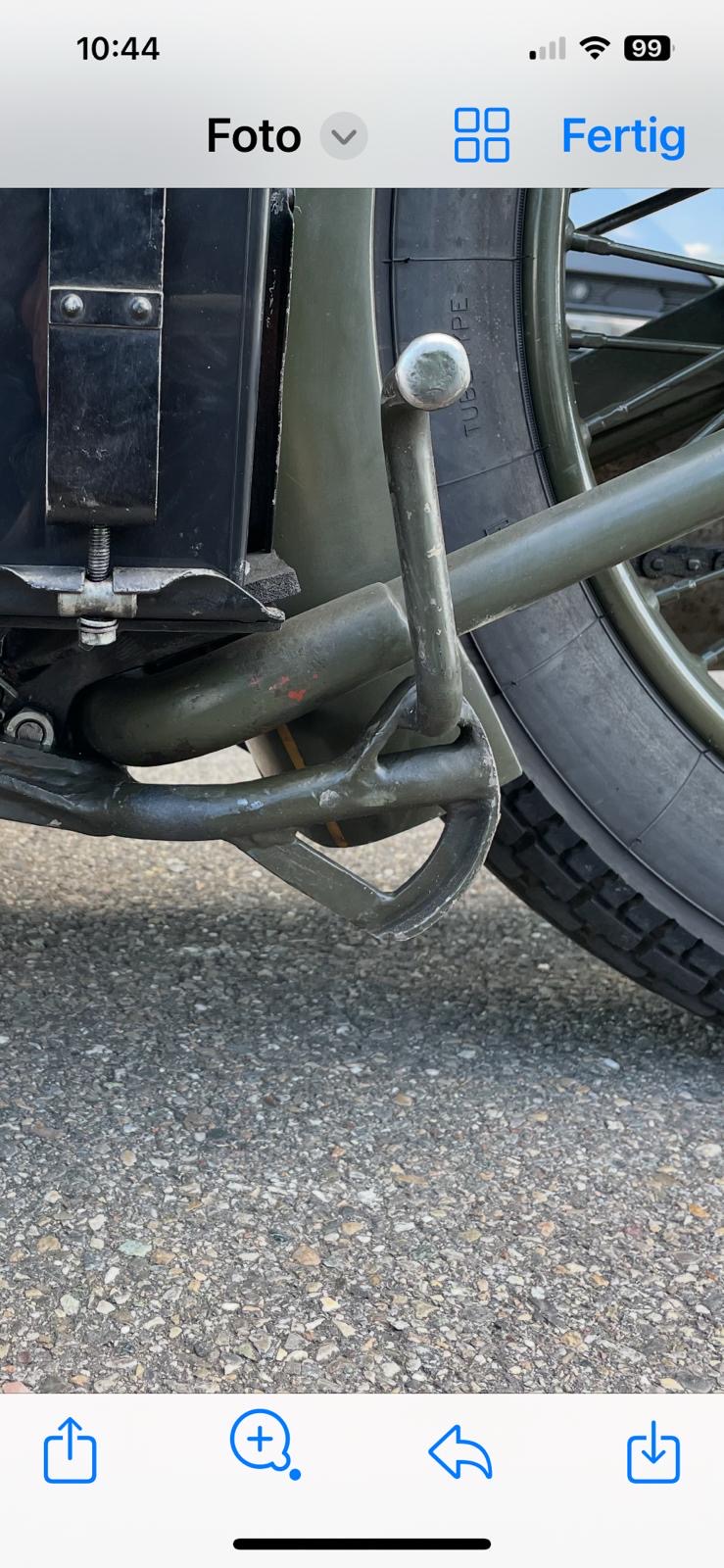

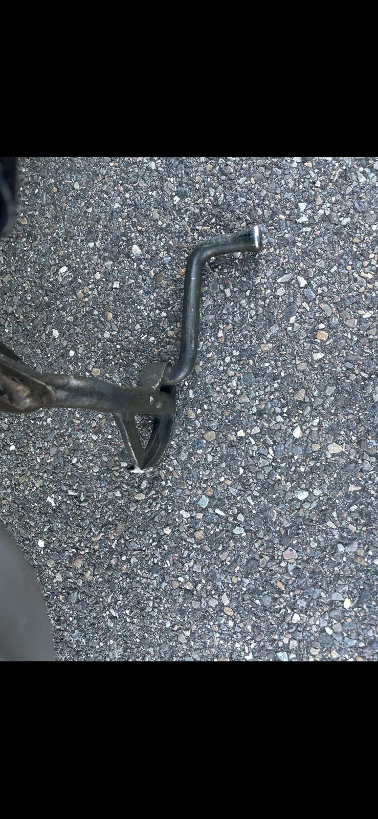

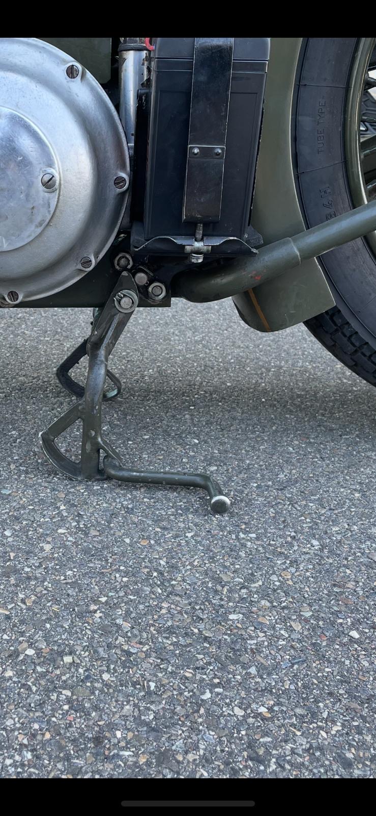

Voilà Ruedi!
- IMG-20260218-WA0005~2.jpg (179.55 KiB) 1658 mal betrachtet
Danke Andy!
Sieht aus, wie bei den Engländern. An den Rahmen-Unterzug geklemmt oder gelötet.
Um den Rahmen nicht zu fest zu stressen, habe ich zwischen Rahmen und Bride ein 1 mm
Bleiblech geklemmt.

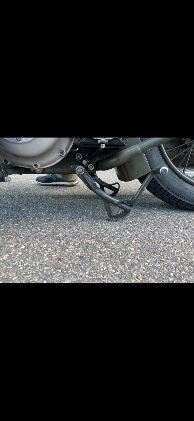

Hallo Andi
wenn ich dein Hauptständer an der Universal sehe kann ich die Schwierigkeiten beim aufbocken nachvollziehen. Ich habe das gleich Problem gehabt und mein Hauptständer erfolgreich modifiziert. Wenn du ihn in dieser Art abänderst rollt er ganz einfach über den Totpunkt.
Wichtig ist die Druckstange möglichst lange zu machen und nicht vorne wie bei dir sondern hinten anzuschweissen.
Hier einige Bilder.
Viel Erfolg.
Hallo Dufaux
Danke für deine aufschlussreichen Bilder und die gute Idee. Ist das alles Eigenbau oder hast du einen bestehenden, totpunktgünstigeren Ständer genommen und an den Hauptständer deines Töffs angeschweisst? Moto Guzzi Zentralständer ( Falcone) sehen so ähnlich aus. Ich möchte die bestehende Stütze nicht unbedingt zerstören für Experimente mit unsicherem Ausgang. Deine Konstruktion erscheint mir ziemlich aufwändig in der Herstellung.

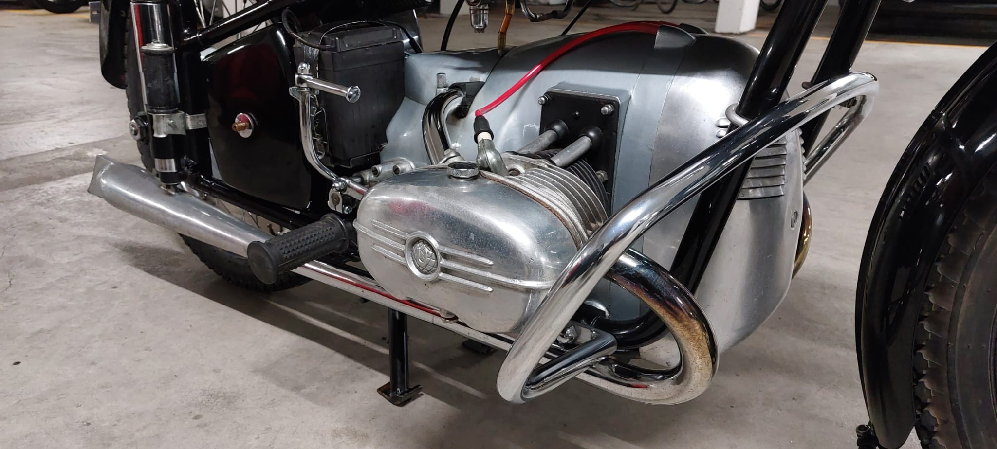

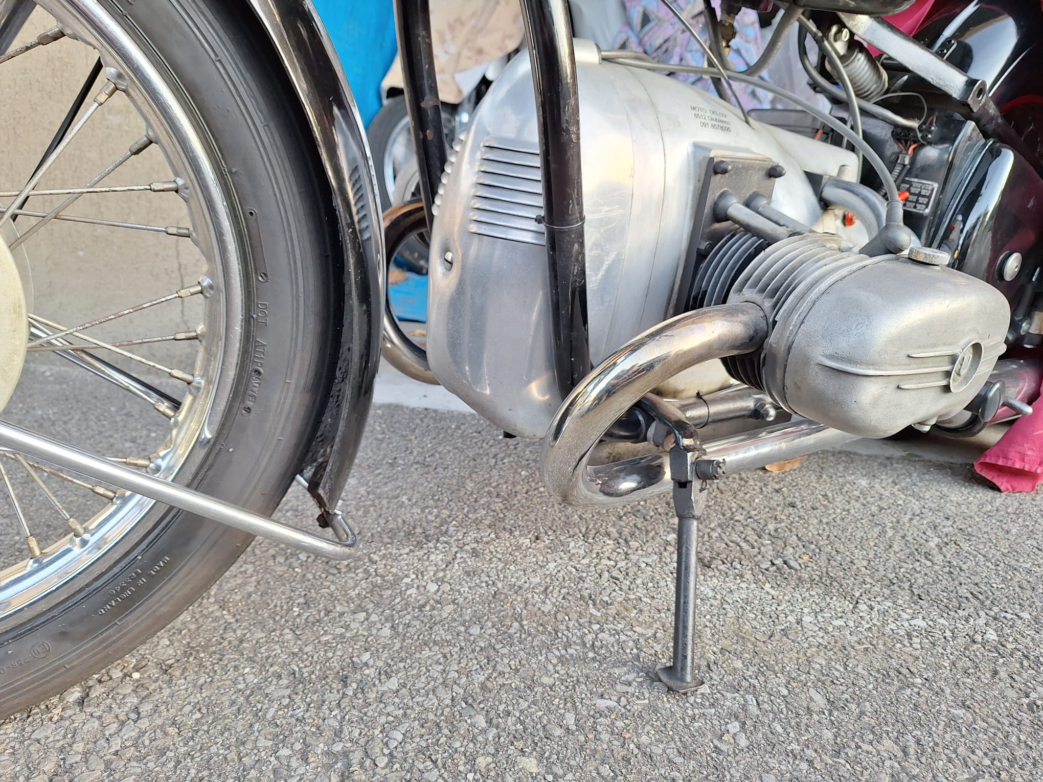

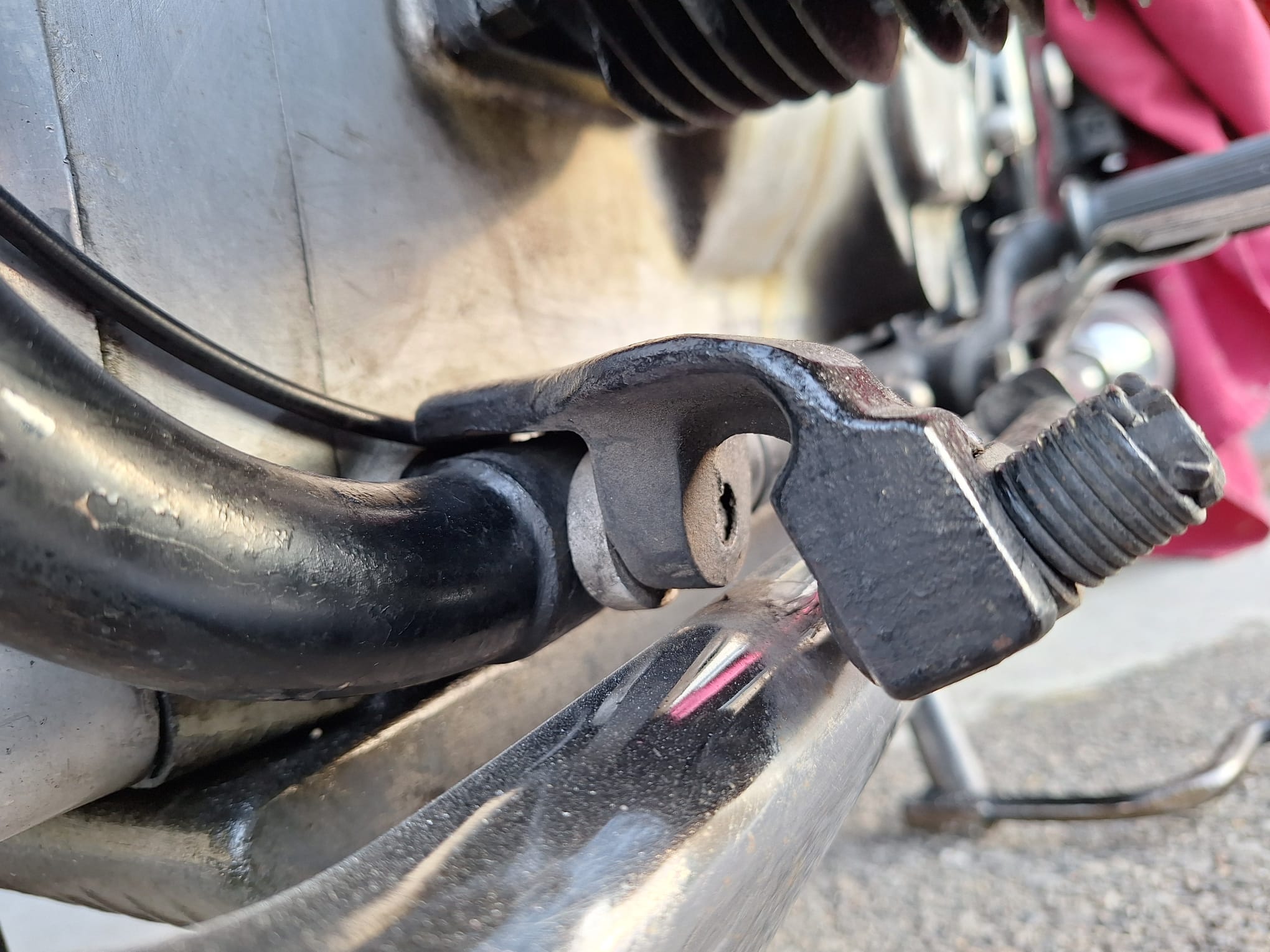

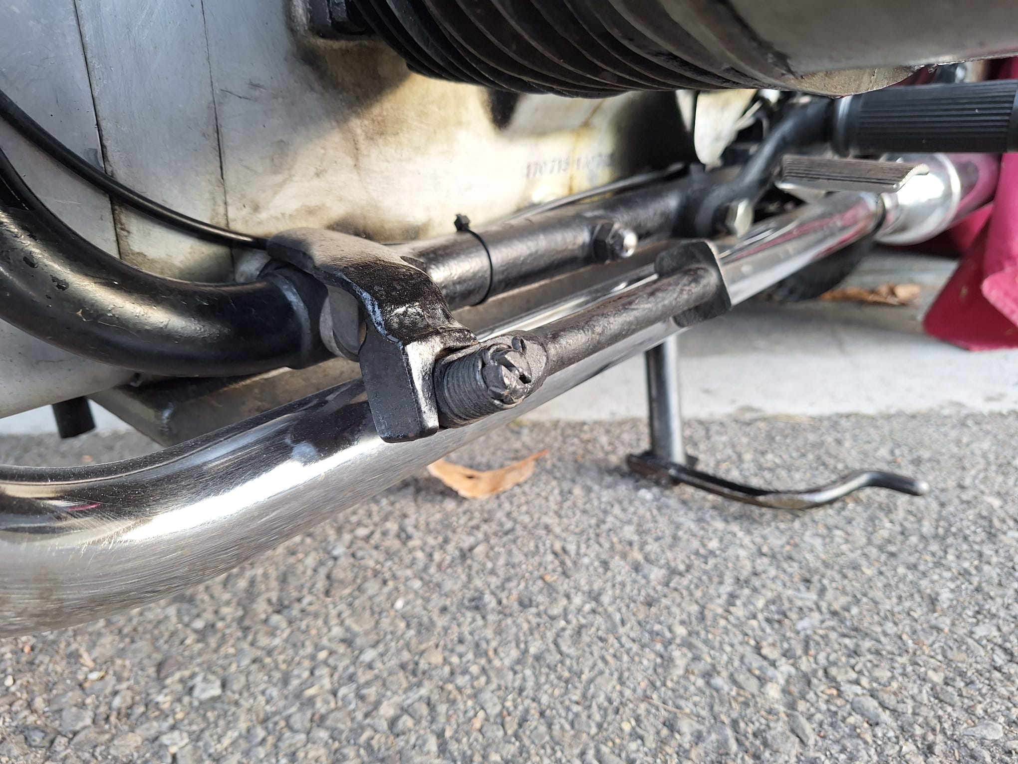

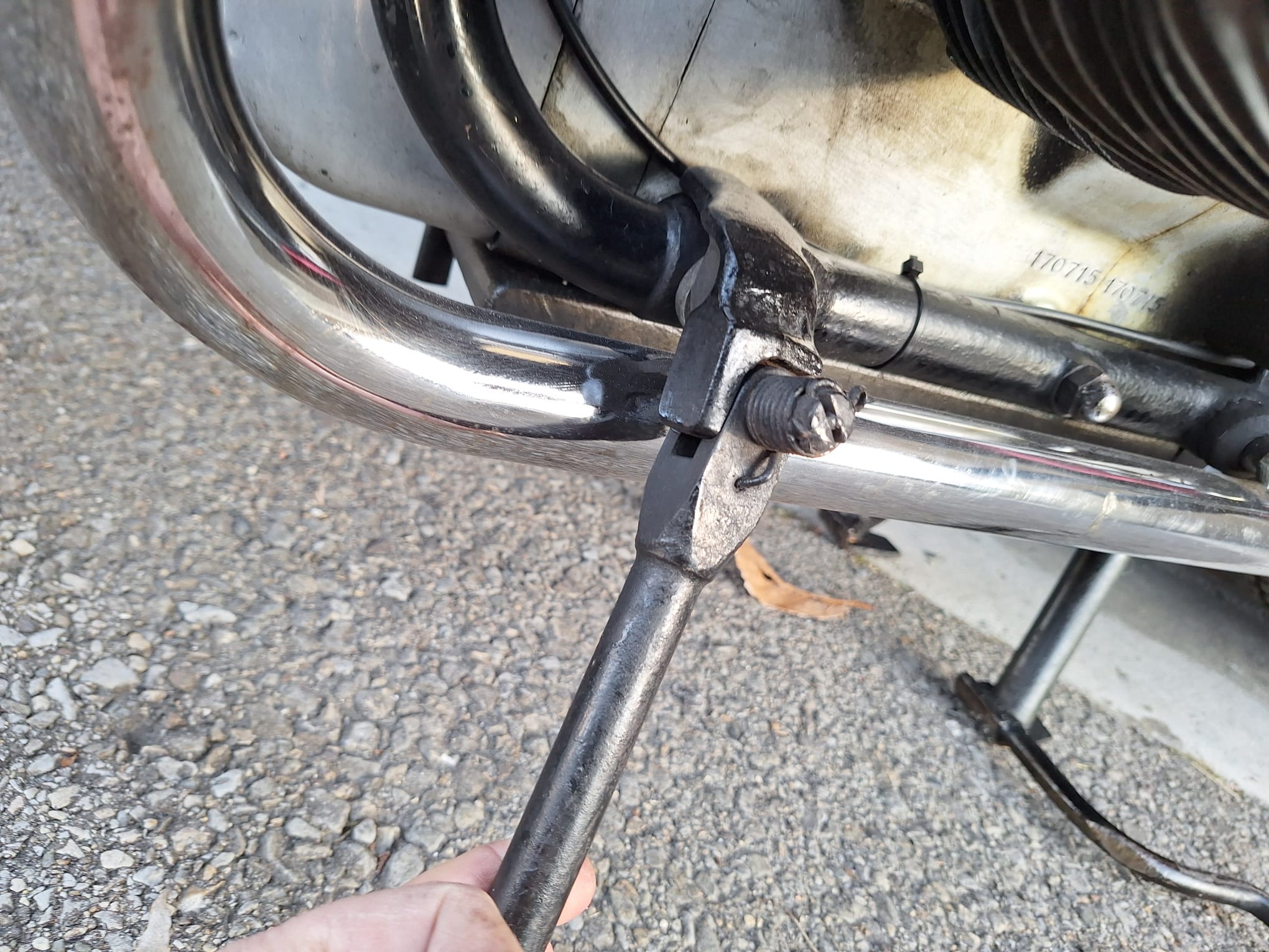

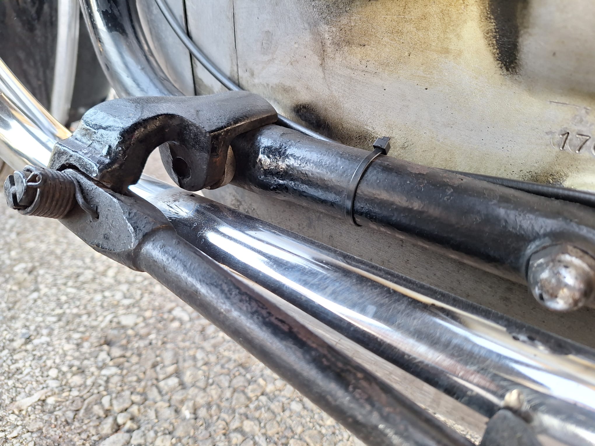

Ich habe grad noch bessere Bilder aus dem Tessin erhalten, wie Universal das Thema Seitenständer damals gelöst hat. Ausserdem habe ich in der Zwischenzeit ein Replikateil gefunden, welches aber weder schön gemacht ist, noch richtig passt. Der Seitenständer ragt damit montiert in den Arbeitsweg des Bremspedals. Das ist suboptimal. Im Original kollidiert die Seitenstütze mit dem Bremspedal nicht.
Tanti saluti, Andy
Tanti saluti, Andy
