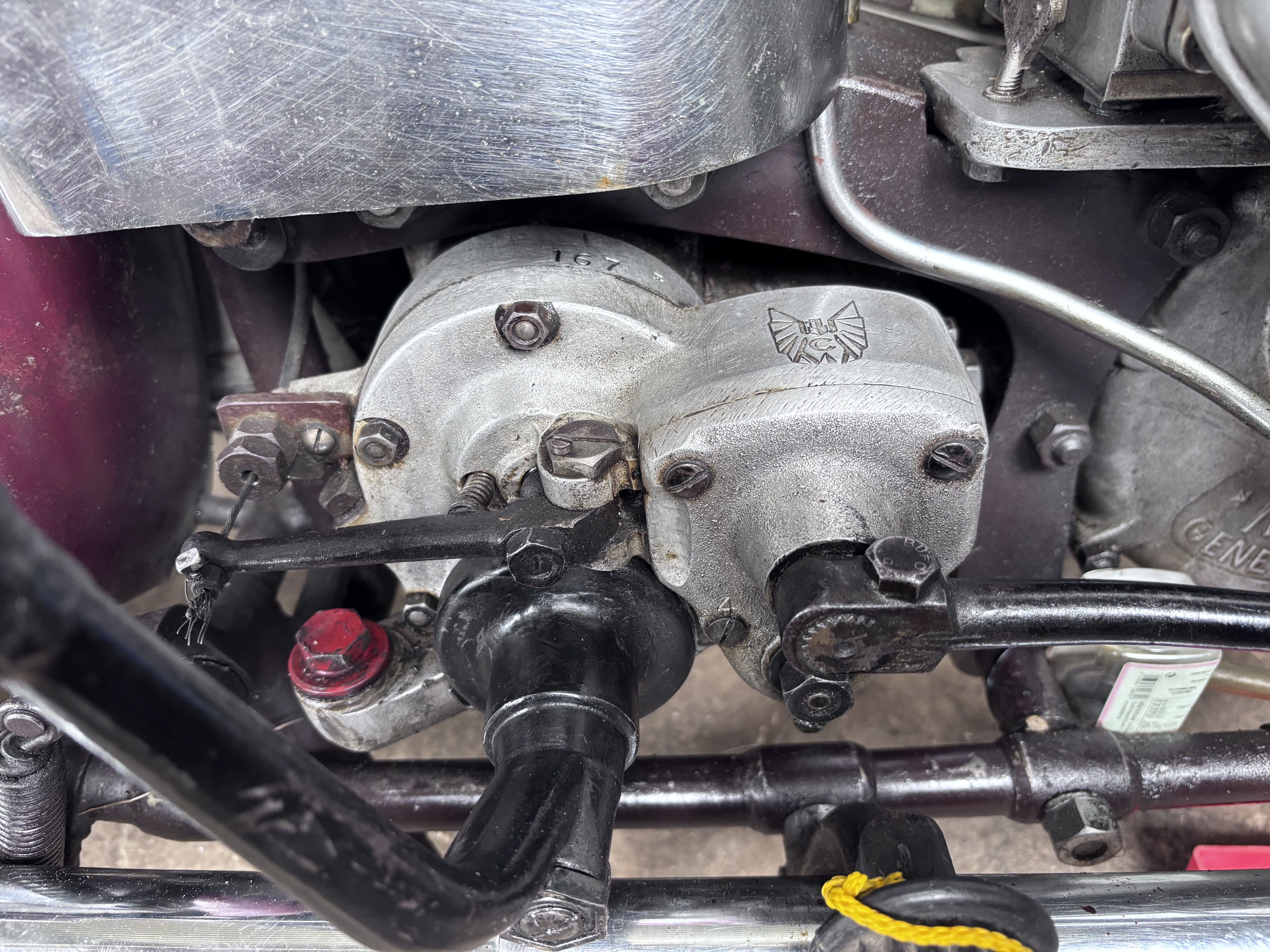

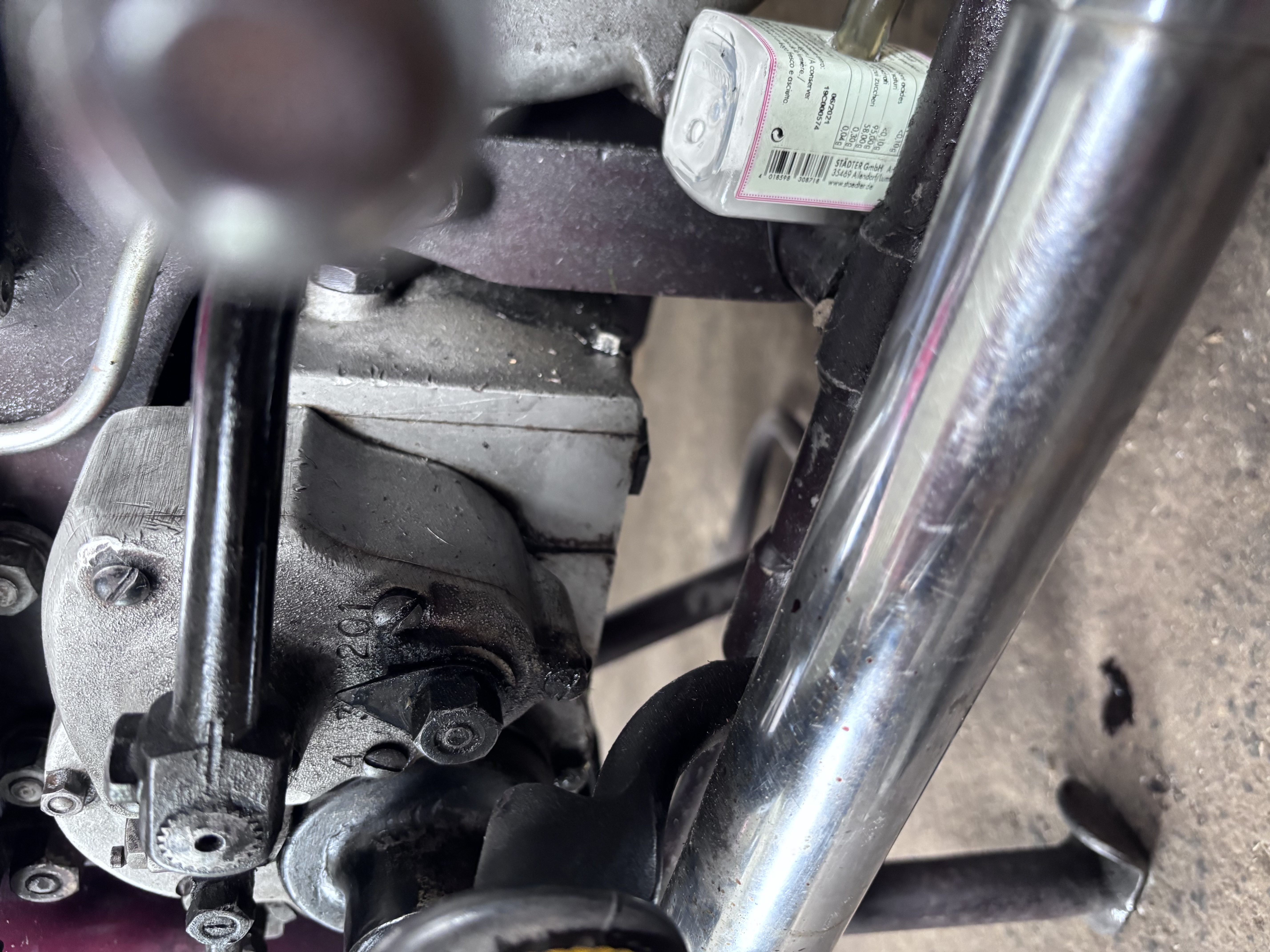

Bei meiner Condor ruckelt beim Fahren der Ankickhebel bzw. er fällt bis auf die unterst mögliche Position, wenn ich in den Gängen fahre/Gas gebe. Die aussenliegende Feder ist intakt und auch nicht lahm. An was könnte das liegen? Handelt es sich hierbei um den Nachbau von Condor eines Rudgegetriebes?
Merci für Feedbacks - ich getraue mich so nicht mehr zu fahren....
