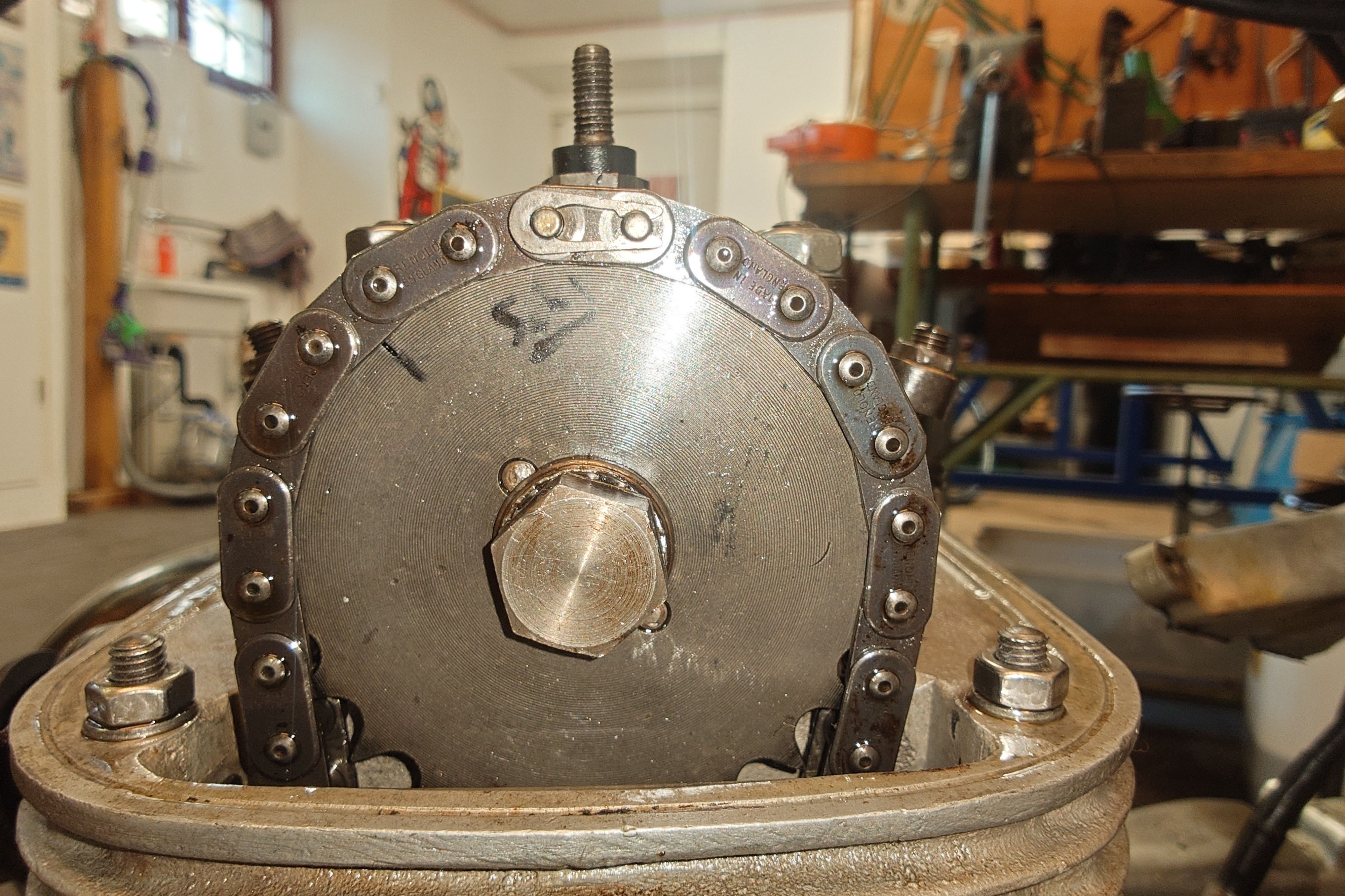

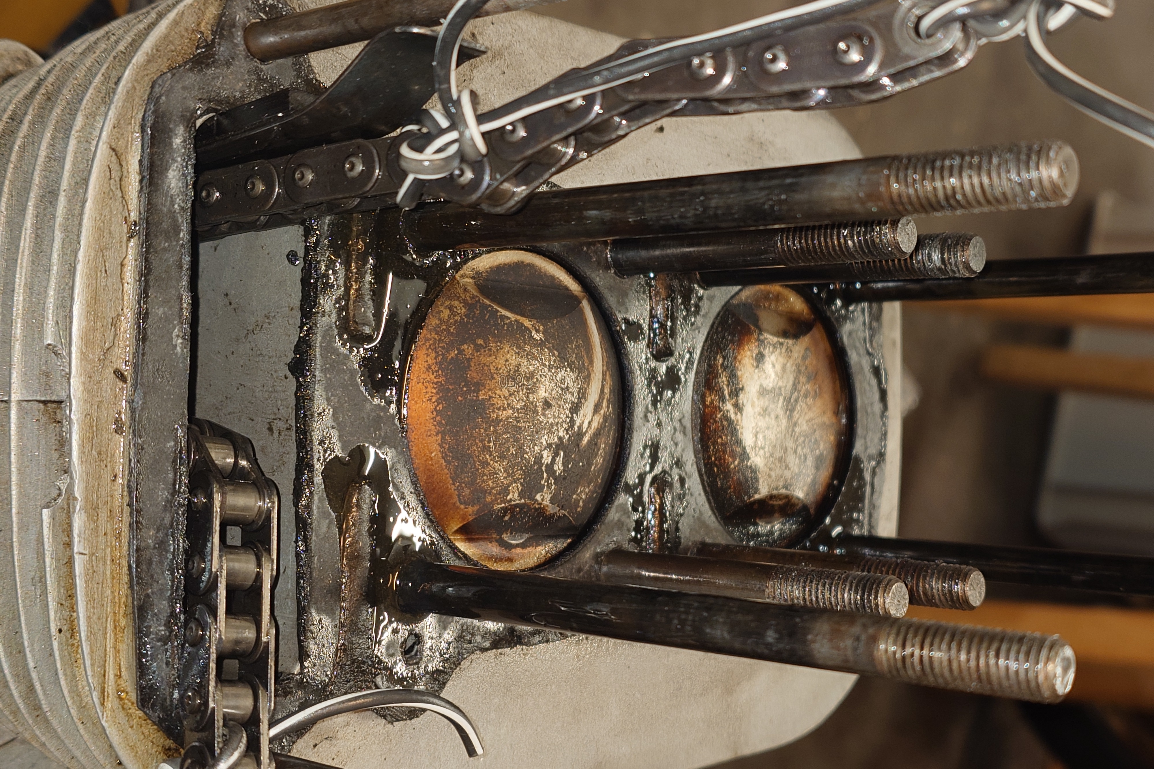

Nachdem sich ein Ventilsitz gelöst hat, habe ich den Zylinderkopf abgebaut und der Sitz wurde professionell neu eingepresst. Leider habe ich mir die genaue Stellung des Kettenbattes der Ventilsteuerung im Zusammenhang mit der Stellung der Kolben nicht notiert. Das Kettenblatt hat einen Markierkerbe (mit Filzstift verstärkt).
Kann mir jemand helfen?
Vorab schon jetzt besten Dank.
Liebe Grüsse Andre

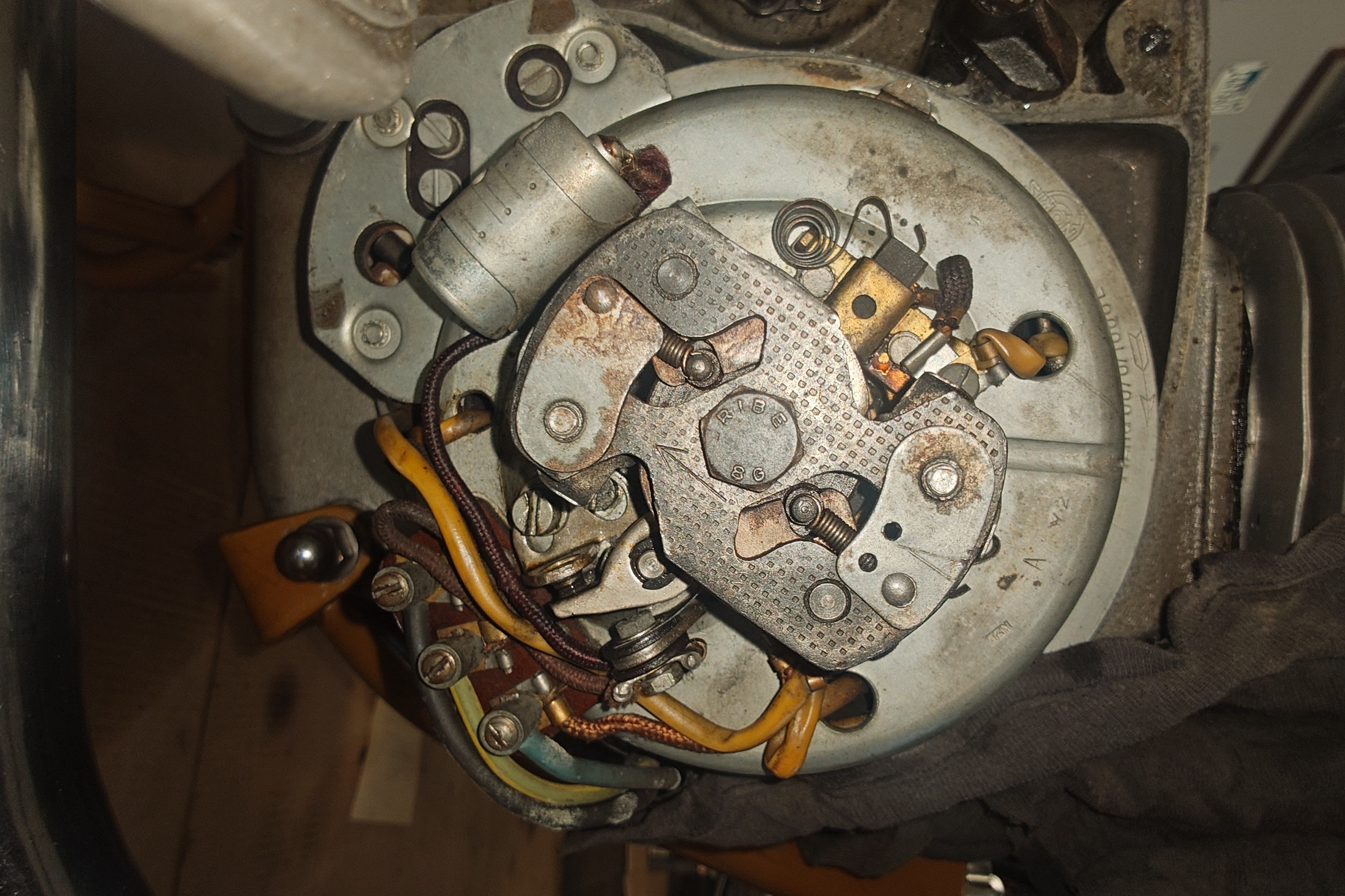

Hallo Walter
Auf der Zündplatte habe ich eine Kerbe gefunden (wie auch einen Pfeil). Jetzt wäre ich dankbar, wenn jemand mir sagen könnte, wie die Markierungen zueinander stehen sollen (gegeneinander zeigen oder beide in die gleiche Richtung). Ansonsten muss ich dies halt anhand Kolben- und Nockenstellung herausfinden.
Liebe Grüsse Andre
Liebe Grüsse Andre

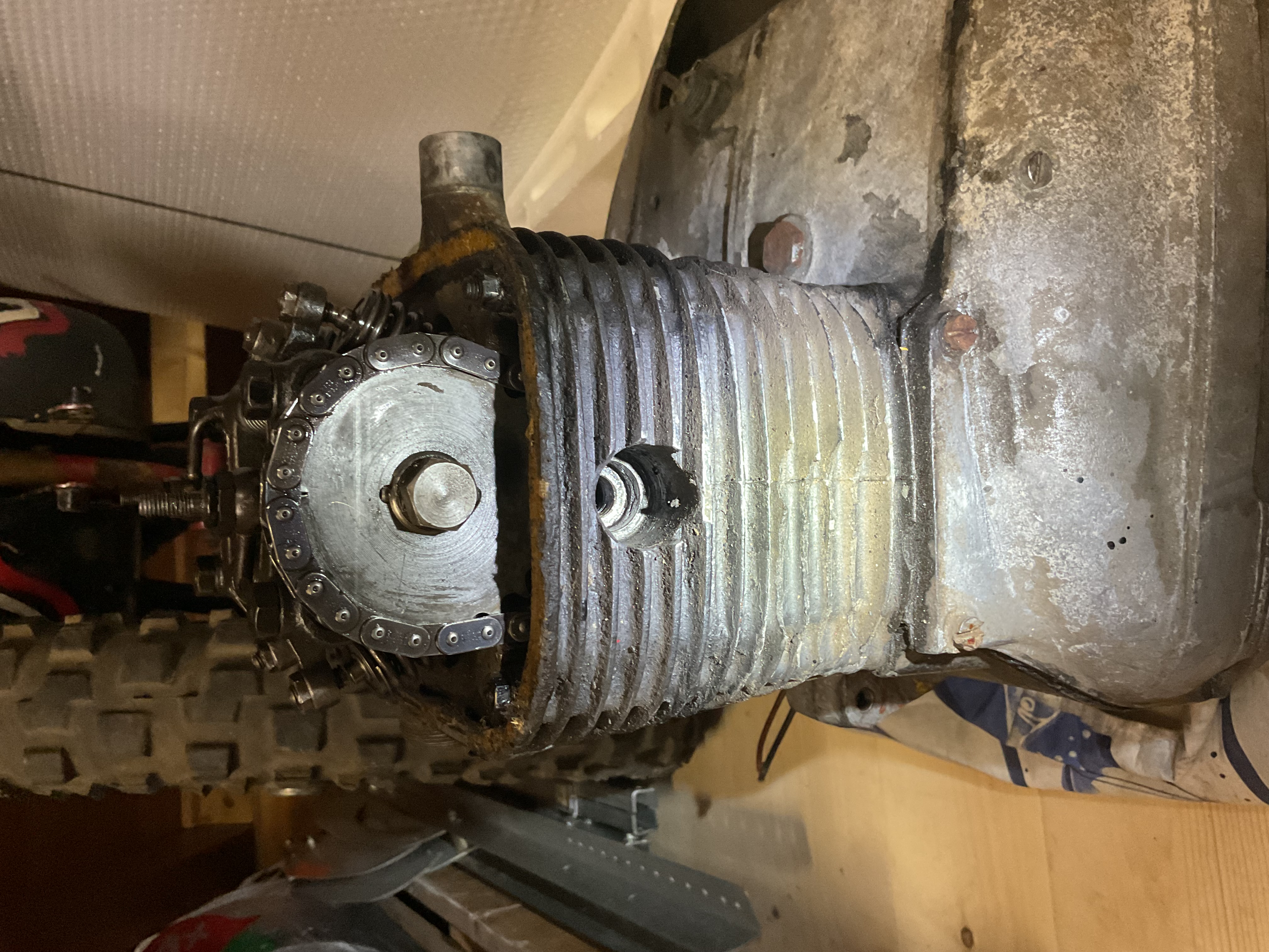

Re: Motosacoche 212 Twin Stellung Kettenblatt Ventilsteuerung
Sali Andre,
Viel habe ich nicht gefunden..
Foto von meinem Ersatzteilträger-Motor.
Grüsse Rolli
Grüsse Rolli
- IMG_2266.jpeg (3.81 MiB) 537 mal betrachtet
- IMG_2265.jpeg (3.72 MiB) 537 mal betrachtet
- IMG_2264.jpeg (3.65 MiB) 537 mal betrachtet
- IMG_2262.jpeg (2.92 MiB) 537 mal betrachtet
Hallo Rolli
Besten Dank für Deine Bemühungen. Sobald ich wieder in die Werkstatt komme, versuche ich mit Deinen Unterlagen die Einstellung vorzunehmen.
Melde mich, wenn ich weitergekommen bin.
Liebe Grüsse Andre
Besten Dank für Eure Hilfe.
Hat geklappt. Kolben OHT, Markierung auf dem Ritzel nach oben (bzw. beide Dorne senkrecht übereinander).
Eine Herausforderung ist, Steuerkette anzubringen, ohne Verstellung OHT...
Liebe Grüsse Andre
Liebe Grüsse Andre
