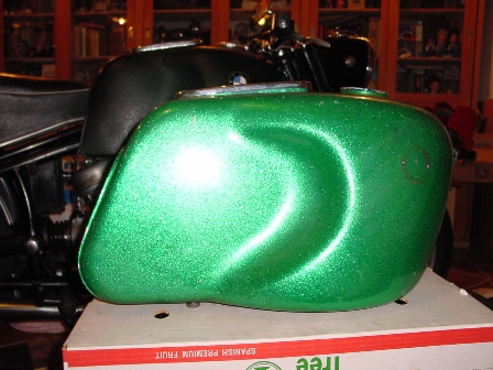

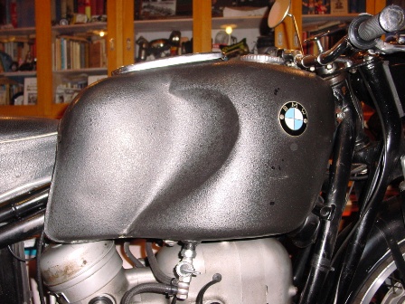

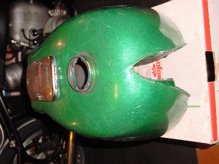

Aemisegger Tanks
Hallo
Anbei Fotos der grüne ist der Aemisegger der schwarze der Hoske Rennsporttank 2 (RSII)
Die groben Unterschiede sind:
- beim Aemisegger ist das Scharnier vom Werkzuegfachdeckel aussen
- der Aemisegger läuft am Tunnel oben Spitz zu
- der Aemisegger hat eine einbuchtung für den Beiwagenanschluss
- Der Hoske hat unten links und rechts Sicken
Bin schon lange auf der Suche nach einem Prospekt vom Aemiseggertank, weiss nicht ob es mehrere verschiedene Ausführungen gab.
Gruss Walter
Gruss Walter
- Merkmale Aemisegger Tank
- DSC01813-3.JPG (74.41 KiB) 3402 mal betrachtet
- Hoske Rennsport Tank RS II
- DSC01809-3.JPG (83.2 KiB) 3402 mal betrachtet
- Aemisegger Tank
- DSC01808-3.JPG (81.06 KiB) 3402 mal betrachtet

Hoske - Aemisegger
Man sieht hier sehr gut die ergonomisch wesentlich bessere Form von Hoske. Ich würde raten, den Tank vor der Restaurierung zu fahren und auf dies zu achten, man kann so möglicherweise Geld & Aufwand sparen.
Thomas

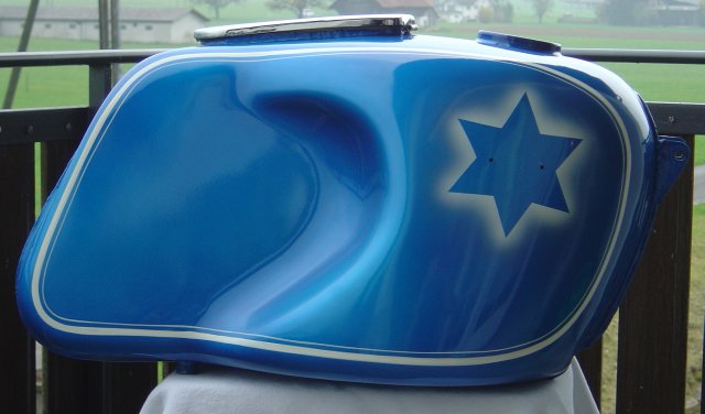

Aemisegger-Tank blau
Zu diesen Beiträgen kann ich noch ein Foto von meinem blauen Aemisegger-Tank beisteuern. Es ist nach Angaben von Jakob Aemisegger der letzte komplette Tank, den er damals noch an Lager hatte. Da ich bis heuer noch nie eine R50 oder R60 besessen habe, ist der Tank noch im Originalzustand erhalten, wie ich ihn vor Jahren gekauft habe (sogar die BMW-Tankembleme fehler noch!).
Grüsse
Hans
Grüsse
Hans
