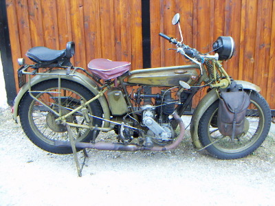

Hoi Stefan,
ist es Dir dienlich, wenn ich Dir sage, dass die Sagosch Typ 409 und 500ccm, Jg. 1928 für 30.-Fr. praktisch so verkauft wurde? So wegen Doctorpreisen und so. (siehe Bild)
Grüsse Andreas
Ps.: Der Preis bezieht sich auf die 1960 Jahre, beim Alteisenhändler.
Grüsse Andreas
- motosacoche.jpg (77.12 KiB) 2894 mal betrachtet
