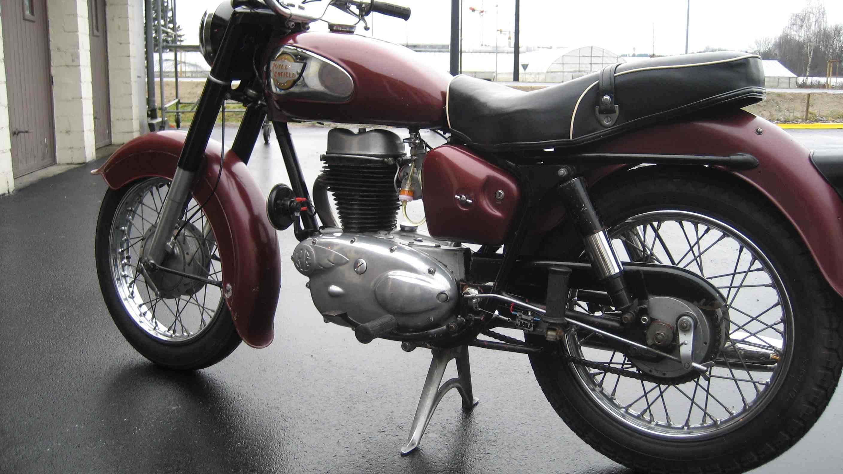

Hallo Zusammen,
ich fahre eine Royal Enfield Crusader Jg. 59. diese schnurrt problemlos nach dem Ersten aber bestimmt nach dem 2ten Kick. Ist der Motor aber warm, lässt sie sich nicht mehr ankicken, dann heisst es anstossen.
Ich hatte mal einen Peugeot 403 Jg.60, welcher das selbe Problem hatte. Es entstand bei warmer Betriebstemperatur Gas in der Benzinleitung und somit wurde das Benzin nicht mehr angezogen. Die Lösung für den 403 war einen Schlauch am Vergaser anschliessen und ansaugen! Danach war wieder alles OK.
Kann es sein, das die Enfield ein ähnliches Problem hat oder ist es doch viel komplizierter?
Herzlichen Dank für Eure Hilfe!!!
Angelo Prinz
Angelo Prinz

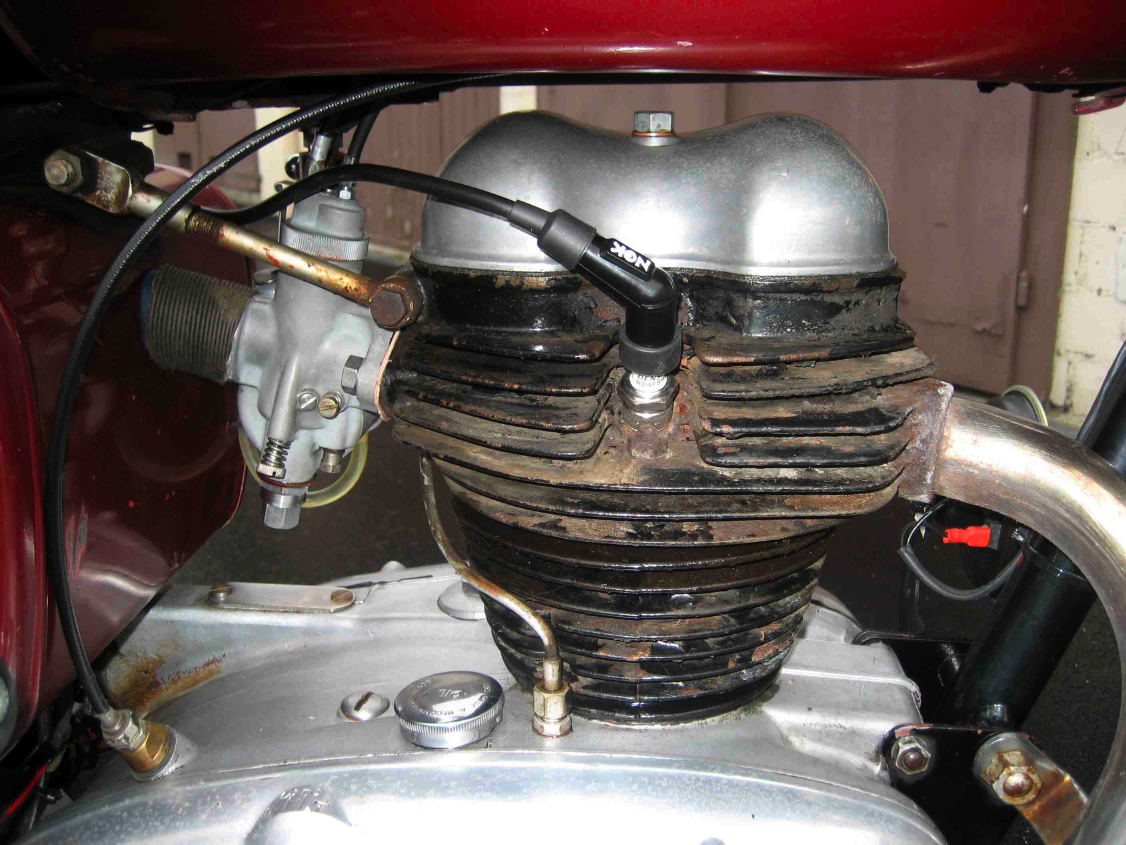

Hallo Andi und Christian,Andi hat geschrieben:Es scheint dass die Zuendung recht ok ist . Sie muss beim Kaltstart und kaltem schweren Gemisch mehr kV aufbringen und bringt dort einen ausreichenden Funken fuer den Kaltstart.
Natuerlich kann es sein dass sie bei Hochsttemperatur ein Problem haette (dann waere dann aber mit heissem Motor kein Funken mehr zu sehen an der ausgeschraubten Kerze, aua!
Benzin: es scheint das das Benzin echt zu rasch verdunstet beim Abloescher an der Ampel. Die Waermeentkopplung zum Zylinder ist dann wichtigst, startet dann nur noch mit Vollgas. etc. Wie ist der Vergaser- / Schieberzustand allgemein, -50 jaehrig?
bin zur Zeit leider etwas "out of order" (Grippe), deshalb kann ich all die guten Ratschlaäge von Euch momentan nicht Umsetzen.
Was ich aber nachschauen konnte, der Amal Vergaser ist bestimmt Original. Also 49 Jahre jung, Andi mach mich bitte nicht älter, sie hat den selben Jahrgang wie ich ;-) Werde sicher auch die Einstellungen des Vergaser kontrollieren.
Mit Bestimmtheit ist die Batterie nicht mehr gut, obwohl eigentlich neu, aber letzte Saison zu wenig gefahren da die Kupplung erneuert wurde.
Der Benzinschlauch liegt am Vergaser auf, vielleicht könnte das bei hoher Betriebstemp. ein Problem machen? Foto ist leider von der falschen Seite.
Ein alter erfahrener Automech. sagte mir mal: Das Benzin von früher hatte eine andere Mischung. Die Verbrennung erzeuge mit der heutigen eine viel höhere Temperatur.
Gruss und vielen Dank für Eure Hilfe.
Angelo

Korrekt beobachtet von Daniel
Das ist er der Fehler: Die Isolation in Form des Dichtpapiers ist viel zu duenn. Mindestens 8mm Dicke anpeilen in Bakelitform o. ä. Der Wärmefluss wird linear zur Materialdicke gehemmt wie wir aus dem Physikunterricht noch wissen...
Probier da mal was un dlass uns hoeren, Gruss
