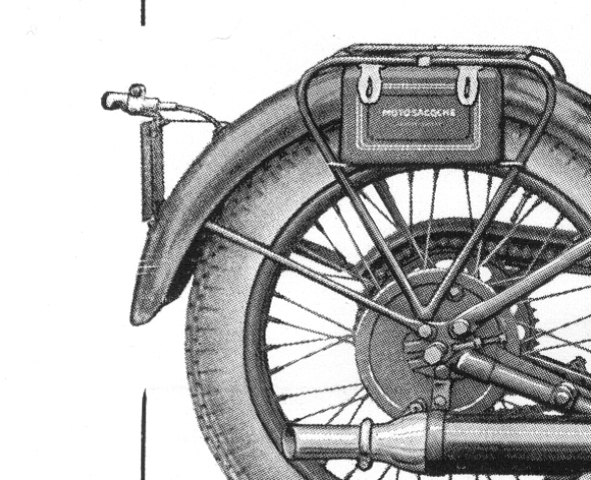

Scintilla-"Zigarrenlicht"
Hallo Beat und Reto
Im 1937er Prospekt vom Motosacoche-Geneve ist das Modell 431 abgebildet. Es ist mit dem kleinen Scintilla-Rücklicht ausgerüstet, ähnlich dem Bosch JN3, aber ein ganz klein wenig rundlicher (und eben "Scintilla" geprägt).
Natürlich wurden viele Töffs mit der Zeit mit grösseren Rücklichtern nachgerüstet, wie dem vor Reto erwähnten. Auch das "zweiäugige" Rücklicht mit den beiden runden Gläsern (bei Bugatti-Piloten beliebt...) würde gut passen.
Eventuell ist die 1937er Prospektabbildung unverändert von einem älteren Prospekt übernommen worden, obschon bereits ab Werk ein moderneres Rücklicht ausgeliefert wurde.
Gruss, Alex Meyer
Gruss, Alex Meyer
