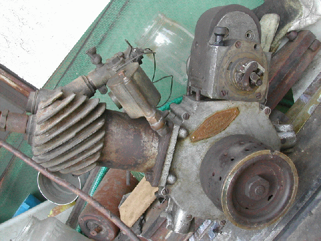

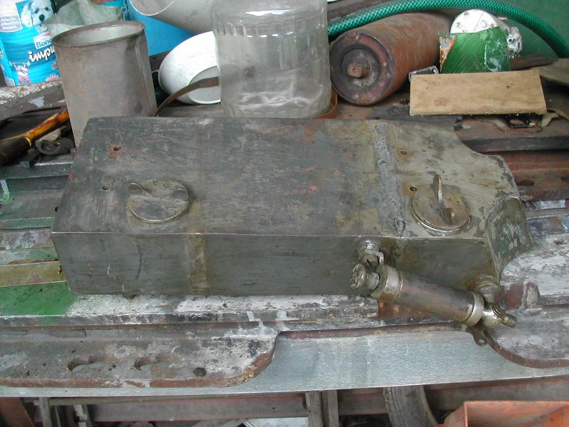

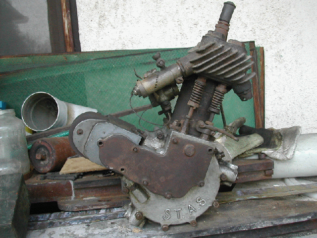

Hallo,
kann mir jemand helfen am welchen Motorrad gebaut dieses STAS (Moser) Moser? Baujahr? Der Tank war zusammen mit dem Motor. Ist es auch original?
Vielen Dank noch einmal.

Moser Motor ist das
Hallo,
dein Motor scheint ein Moser Motor zu sein. Geh mal im Buch „Töffland Schweiz“, Band 1 auf Seite 29. Dort sind 4 verschiedene Moser Modelle abgebildet. Ganz oben im Modell „Leichte Einzylinder Motorrad 2HP“ von 1912 ist dein Motor abgebildet. Gemäss dem „Töffland“ hat er 70x78 für Bohrung und Hub, also 300ccm. Der Töff war 39kg, lief 55km/h, kostete 700 Franken, und für den „Petrolbehälter“ nochmals 10 Franken Zuschlag.
Der Tank im Toeffland ist rund, waehrend deine Fotos einen eckigen Tank zeigen. Somit ist der Tank wohl nicht von so einer Moser. Es koennte aber sein, dass der Tank und der Motor zusammen in einem anderen Toeff eingebaut waren, denn Moser hat seine Motoren auch an andere Firmen geliefert.
Lass dich beim „Töffland“ nicht in die Irre führen, unten auf der Seite steht nämlich, dass es die 1921 Modelle sind, doch das gilt nur für das unterste Fahrzeug. Die oberen 3 haben in der Bildlegende andere Jahrgänge angegeben.
Besten Gruss,
Reto Burkhalter
