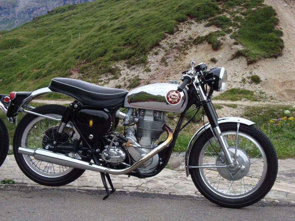

- BSA Gold Star DBD34 mit einem AMAL 1038 MK1 Concentric
- Goldie am Klausenpass.jpg (162.88 KiB) 2253 mal betrachtet
Hallo Ruedi
Wir beide haben ja an der Goldie den AMAL 1038 MK1 Concentric, Variante L (für left) verbaut. Eigentlich ist ja die Variante R (für right) besser, könnten wir doch bequemer den Vergaser fluten. Ich habe in meiner "Ersatzteile-Kiste" noch einen AMAL 1038 R.... aber solange der L so gut läuft lassen wir diesen am rechten Platz bleiben...
Also, sei mir nicht böse, möchte im Moment den L nicht öffnen, habe aber in der erwähnten "Kiste" nachgeschaut... Resultat: Slide Nr. 3, Needlejet 106....... somit "des passt".
Beste Grüsse
Marco
Beste Grüsse
Marco
