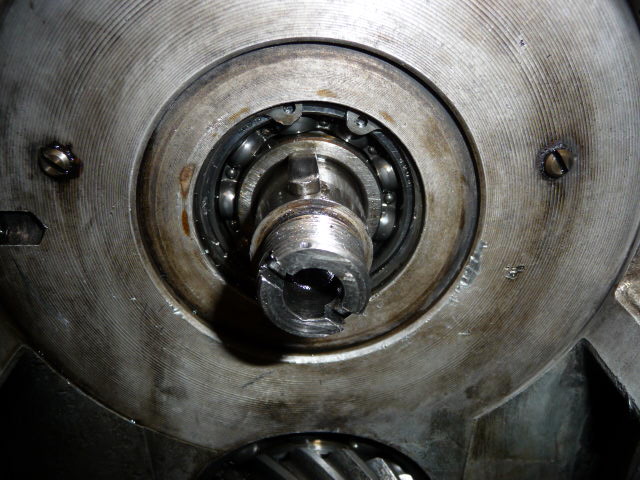

hier mal ein paar bilder, kann mir bitte einer sagen wie die nockenwelle zur kurbelwellenmarkierung stehen muß.
mfg jürgen
mfg jürgen

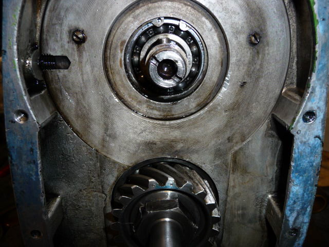

das nockenwellensteuerrad kann in sieben positionen aufgesetzt werden siehe bild. und beim abziehen habe ich das nicht gesehen da die sicherungsscheibe der mutter vor den sieben nuten verdeckt war. hat einer vieleicht ein bild wie die steuerräder zueinander stehen ohne sicherungsmutter für nockenwellenrad, damit ich sehen kann in welcher stellung die paßfeder der nockenwelle ist ?
mfg jürgen
mfg jürgen

Kannst Du herausfinden duch die Kerzenlöcher. Sind beite Kolben gleichzeitig auf O.T. oder ist nach jeder halben Kurbelwellenumdrehung je ein Kolben auf O.T.
Oder schreib doch auf, welcher Kolben wann wo steht. Auf dem Kurbelwellenritzel ist ein Zahnpaar mit zwei Körnern Markiert.
Wenn das 'Zahn-Tal' oben steht, ist 0 Grad. Drehe nach rechts 90 Grad, 180 Grad bis ein Mal rundrum. Bei welchen Stellungen steht der linke bzw rechte (Fahrtrichtung, nicht so, wie Du drauf schaust) Kolben auf O.T.

ich binn kein neuling habe schon mehere motorräder restauriert, aber sowas wie mit dem steuerrad das man das ding in sieben verschiedene positionen setzen kann ist mir noch nicht untergekommen. das kurbelwellenzahnrad hat nur eine stellung in die man es montieren kann, was für einen sinn macht es ein nockenwellensteuerrad so zubauen? frage an die schweizer schrauber! hab es aber hinbekommen, eine bekannter aus recklinghausen hat noch einen ersatzmotor den haben wir aufgemacht und nachgeschaut.
mfg jürgen
mfg jürgen
