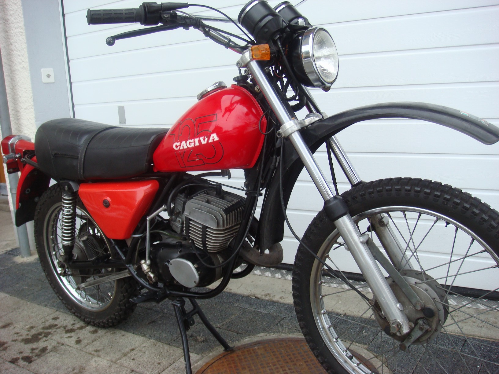

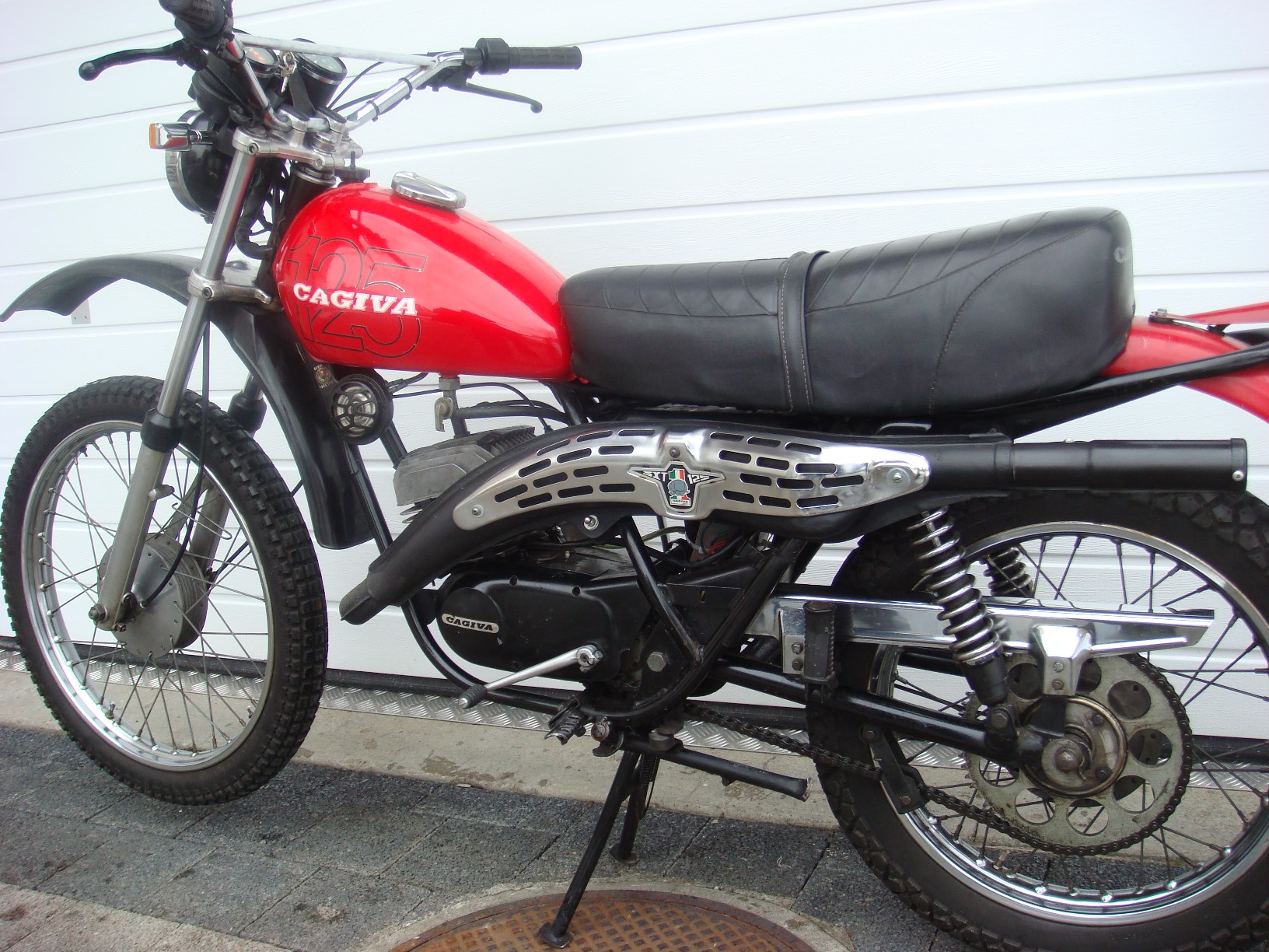

Hallo Zusammen,
So nun sind alle Probleme gelöst. Das Motorrad habe ich in Bern geprüft und alle sind glücklich. =)
Und um zu zeigen was so eine Cagiva SXT 125 ist zwei Foto.
Besten Dank für die Adressen und Hilfe.
Freundlicher Gruss Simon Liechti
