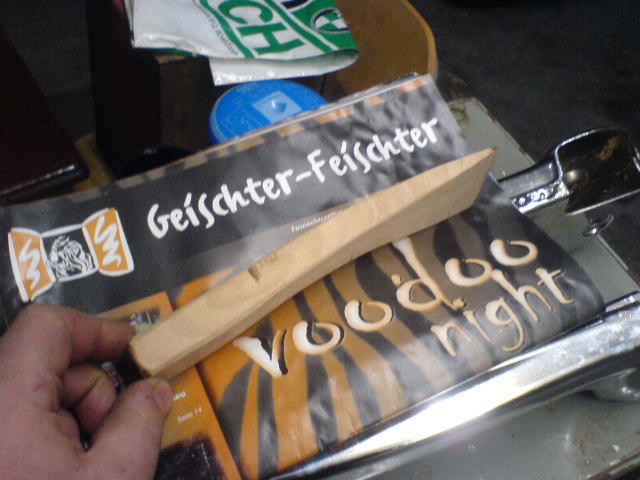

Neues Werkzeug von einem Zimmermann...
Hallo Freunde,
habe heute ein neues Werkzeug bekommen, von einem Zimmermann oder eben Schreiner, siehe Bild.
Mein lieber Nachbar hat in einem zwiespältigem Forum, wahrscheinlich Moto-Guzzi gesehen wie mann/frau den Zinn ausspachtelt oder so.
Ich habe von Ihm statt den Raclette/Holz Spachtel, einen feinen aus Kirscholz in Schreinerpräzision gefertigten super Holz-Spachtel bekommen mit den dazu nötigen Tipps. Danke.
BIG LOVE den Machern verrückter Dinge
Andreas dä Zufiker
Ps: Es gibt Arbeitsprozesse, die ein gewisses Gefühl abverlangen.
Andreas dä Zufiker
- Spachtel.JPG (53.48 KiB) 7591 mal betrachtet
