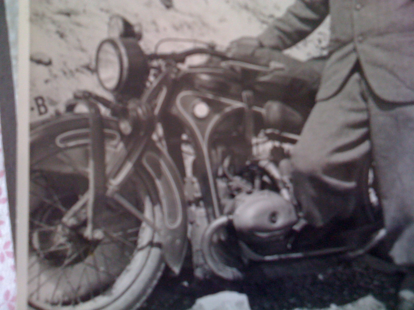

Hallo zusammen,
Habe letzthin dieses Foto von meinem Grossvater (gerade 100 jährig geworden!) gefunden. Er meinte er habe die BMW mit 22 Jahren gekauft (für 500 Franken), wonach die BMW höchstens Jahrgang 1931 sein kann. Stimmt das? Was für ein Modell ist es?
Merci & Gruss,
Jonas
PS: Die BMW hatte er für die Anschaffung eines Opel Kapitäns leider verkauft..
Altes Foto: BMW
Altes Foto: BMW
- bmw.JPG (403.6 KiB) 946 mal betrachtet
- bmw 2.JPG (380.43 KiB) 946 mal betrachtet
Hallo Jonas, ich tippe auf eine BMW R63, da sie bereits OHV-gesteuret ist. Das Schwestermodell dazu (R62) war seitengesteuert. Die Maschine hat 750ccm und 24 PS und wurde 1927-1929 gebaut. Eine R52 oder R42 kanns nicht sein, da diese auch seitengesteuert waren. Die R63 war damals eines der Spitzenmodelle von BMW, das Ding lief erstaunliche 140km/h!!
Eine solche Maschine zu finden, dürfte sehr schwierig sein und für Normalsterbliche nicht bezahlbar...
Schade, dass sie nicht mehr in deinem Familienbesitz ist...

Liebe Kollegen,
Es ist meiner Einschätzung nach eine BMW R 16. Diese ist aus der zweiten Bauserie, mit dem Presstahlrahmen.
Die R 63 ist noch mit dem Rohrrahmen der ersten Serie. Logisch war die Nummerierung bei BMW nie.
Der Kaufpreis war deutlich höher als die 500.-, die dein Grossvater in Erinnerung hat, man musste für eine neue ohv-BMW über Fr.2500.- bezahlen. Dies bei Monatslöhnen von 250 bis 400 Franken. Man kann sich vorstellen, was das für ein Besitzerstolz gewesen sein musste, man kann es im Bild spüren.
Thomas

R16
Es ist eine R16 Serie 1 oder 2 (vom Vorgängermodell mit Rohrrahmen R63 gab's nur eine Ausführung). Um die R16 Serie1 und 2 auseinanderhalten zu können, müsste man mindestens die vordere Fahrersattelverankerung sehen können, was hier leider nicht der Fall ist. Baujahr somit 1930 plus/minus 1.
Alex
