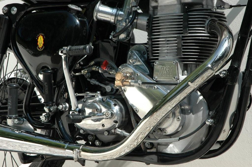

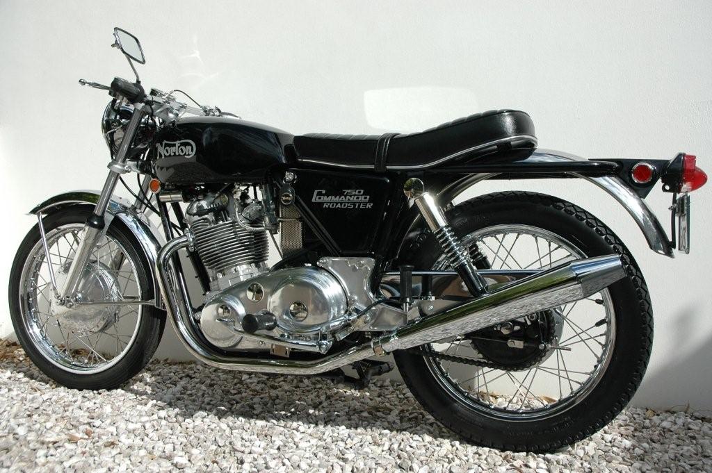

Hallo Ruedi
Da Du die wichtige Vorarbeit bereits erarbeitet hast, empfehle ich Dir das Produkt "Alu Magic" und die genannte Polierscheibe.
http://www.raceland.ch//default.asp?prono=2423
http://www.gate24.ch/de/Fahrzeug+Transp ... 60450.aspx
Als Beilage sende ich Dir Resultate der Bearbeitung. Ob es deinen Qualitätsansprüchen entsprechen kann, musst Du selbst entscheiden.
Beste Grüsse
Marco
Beste Grüsse
Marco
- Norton Commando 1.jpg (140.07 KiB) 4449 mal betrachtet
- BSA Gold Star Motoransicht.jpg (137.59 KiB) 4449 mal betrachtet
Ja, Marco!
Genau so sollta das aussehen.
Merci für den Tipp.
Ruedi

Habe 'Alu Magic' im Nachbardorf Basel gekauft. Sensationell die Resultate. Merci Marco.
Bin gespannt auf das Langzeitverhalten.
