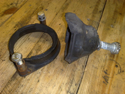

Bei meinem Kabinenroller ist das Federelement für die Hinterradfederung gerissen. Es handelt sich dabei um ein Gummipuffer aus dem Mercedes 190 der eigentlich für die Motoraufhängung gedacht ist. Bei der Mopetta wurde dieses Gummielement für die Federung der Hinterräder verwendet und arbeitet auf Zug was natürlich schlecht ist.
Da sich der Preis für das Gummielement in 8 Jahren von 80.- auf 256.- erhöht hat suche ich nun eine etwas preiswertere und vorallem haltbarere Lösung.
Wer weiss was für Gummielemente ich einsetzen kann ?

Wenn es auf Zug beansprucht ist, Lässt es sich vielleicht auf Gummiband umbauen.

Vielleicht kannst etwas von diesen brauchen. Ob der Federweg reicht? Der Preis wäre jedenfalls ziviler.
http://shop.maagtechnic.ch/ishop/produc ... G-2955.xml
http://shop.maagtechnic.ch/ishop/produc ... G-2958.xml
http://shop.maagtechnic.ch/ishop/produc ... G-2979.xml

danke für den Link, muss mich mal nach der Festigkeit der Gummielemente erkundigen.
Habe inzwischen ein Mercedes-Gummi aus Deutschland für € 28.50 bestellt.
