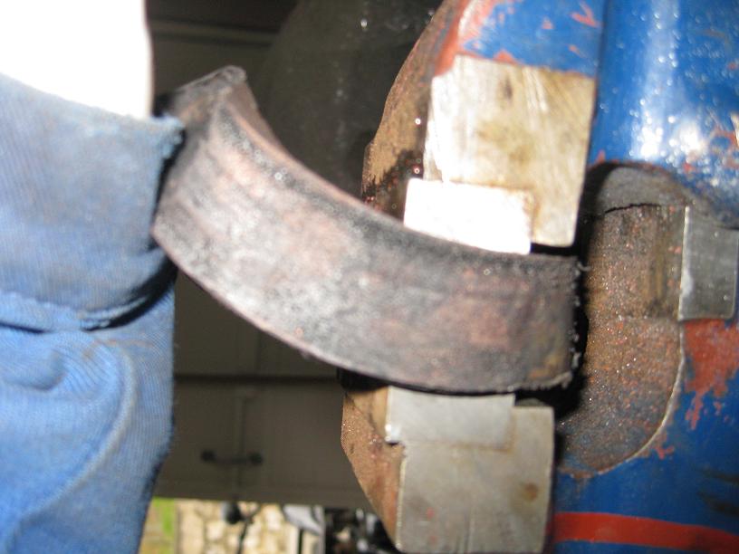

Ich habe eine "top restaurierte" Condor 580 Jg.1949 zu einem stolzen Preis gekauft. Auf einer ersten Frühlinstestfahrt in den Jura geschah dann die riesen Sch....e. Bei, Gott sei Dank geringer Km/h hörte ich das Geräusch wie in einem Blender der Kaffebohnen mahlt. Den Rest überlasse ich Euer Fanatsie.

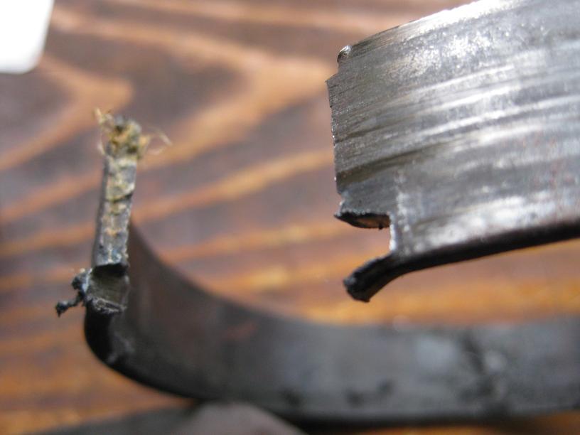

Ich demontierte die Kardanwelle; Mitnehmer etc. und versuchte Fassung zu bewahren als ich das Ausmass des Schadens feststellte.
Das das passieren kann ist mir nicht neu, neu ist für mich, dass dies an einer "top restaurierten Maschine" passiert und der Grund ist folgender. Siehe Bilder.
Der äussere Haltering wurde schon einmal geschweisst. Der Gummi der Kupplung ist "butterweich" und hält vielleicht der Kraft eines Solex flash stand.
Alle neuen Hardyscheiben für Condor 580 die mir zur Verfügung standen waren ziemlich verwindungdfest und würden den Torsionkräften sicher standhalten.
Ich begreife es nicht, warum man Fr.20.- an einem Verschleissteil spart und eine Maschine von Fr.7800.- auf Spiel setzt.
Was sind Eure Erfahrungen mit Hardyscheiben für Condors 580 oder anderer Karadan getriebenen Maschinen? Ich bin dankbar für jeden konstruktiven Rat.

Ganz einfach eine sträfliche Sünde - bei sogenannt Toprestaurierten Maschinen mit Kettenantrieb siehts bei Ritzel und Zahnkranz ja oft ähnlich aus....... und man sieht an dem Beispiel dass das restaurieren eines Motorrades halt doch nicht so einfach ist wie dies manche Leute meinen.
Sprich mal mit dem Restaurierer deines Misstrauens und jetzt wäre übrigens eine Überprüfung der betroffenen Lager fällig.
