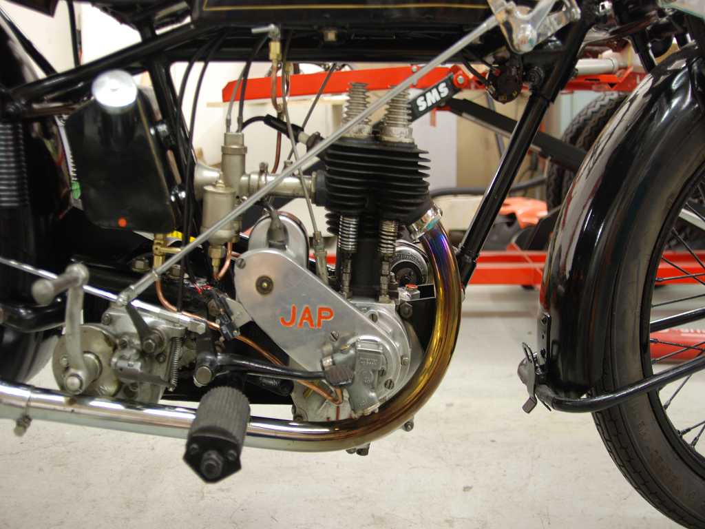

Ich habe ein paar Fragen zum Motor und Vergaser des seitengesteuerten JAP 250 in meiner Styl'son von 1930.
- wo bekomme ich Zündkerzen der Marke KLG K1 oder KS5?
- ist es normal, dass der Auspuffkrümmer diese blaue Farbe bekommt oder ist evt. am Vergaser etwas falsch eingestellt?

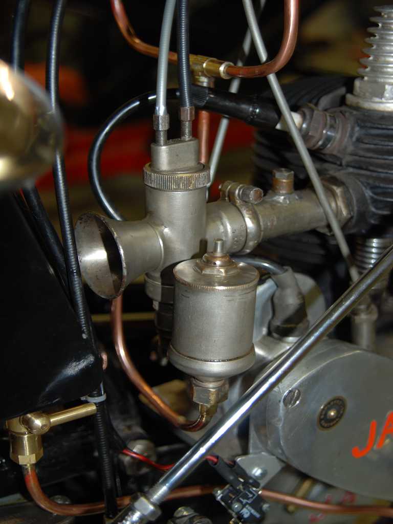

- der Vergaser ist ein Amac/Amal Nr. E4/012 - G3066
- woher bekomme ich Daten zur Einstellung (Schwimmerstand usw.) und Bestückung dieses Vergasers?
- ist es der richtige Vergaser für diesen Motor?
Es wäre super, wenn mir jemand helfen könnte.
Vielen Dank und bis bald!
Gruss, Louis

Ist der Deckel der Mischkammer richtig aufgeschraubt? Oder bekommt er dort etwas Luft von oben?
Das Blau ist ein Zeichen für viel Wärme - vielleicht zu mager? Oder die Zündung falsch eingestellt?
Ich bin gespannt auf die Lösung.
Herzlich
Thomas
