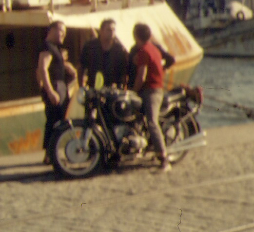

ich konnte meinen Vater überreden in seiner Bilderschachtel zu stöbern. Er hat ein Bild gefunden, dass 1968 in einem spanischen Hafen gemacht wurde. Es ist zwar ein weinig unscharf, aber die "Blöfferanlage" müsste schon eine Phonos sein.
Mein Vater muss ja ein richtiger Angeber gewesen sein ...
Gruss Luis
