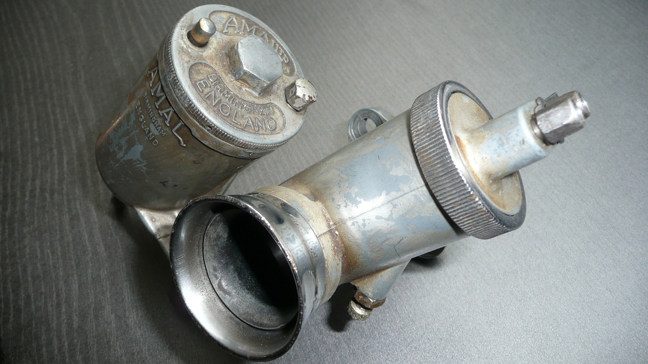

Mein AMAL Pre Monobloc 89M I K ist etwas ausgeschlagen und muss überholt werden. Leider finde ich einen früheren Beitrag nicht mehr, in dem eine Adresse angegeben wurde. Wer hat noch Teile zu solchen Vergasern und kann diese aufarbeiten? Kann mir Jemand eine gute Adresse empfehlen?
Herzlichen Dank für eure Tipps, Gruss Robi

sollte mit neuem Übermassschiber problemlos zu machen sein. Auch alle übrigen Teile sind erhältlich.

Danke für den Tipp. Ich wusste nicht, dass es Übermass-Schieber gibt. Hab mir mal bei:
http://www.amalcarb.co.uk/
einen Teilekatalog von AMAL bestellt. Doch wer kann mir den Vergaser ausdrehen?
Gruss Robi

Das ist eigentlich eine einfache Drehbankaufgabe - sorgfältig zentrieren - vorher alles zerlegen, innsbesondere den Düsenstock rauspressen (unbedingt Gehäuse erwärmen! und nicht drauf rumklopfen) du kannst dann auch gleich alles reinigen und mit neuen Dichtungen versehen.
