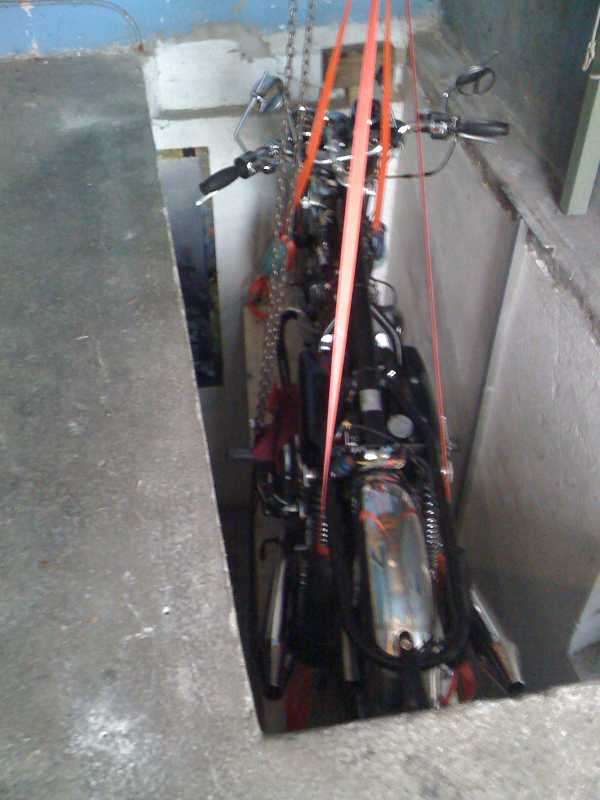

- Die Commando auf dem Weg in die Garage
- IMG_0077.JPG (42.35 KiB) 1068 mal betrachtet
